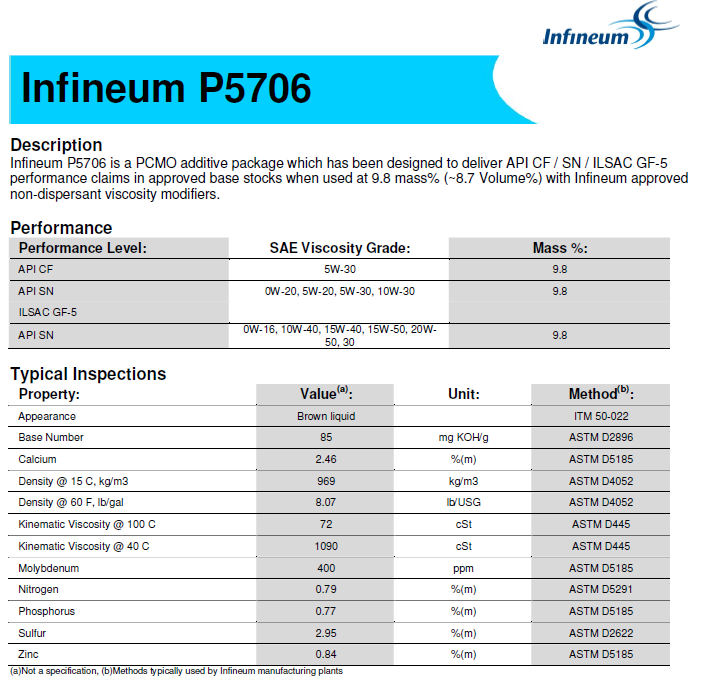

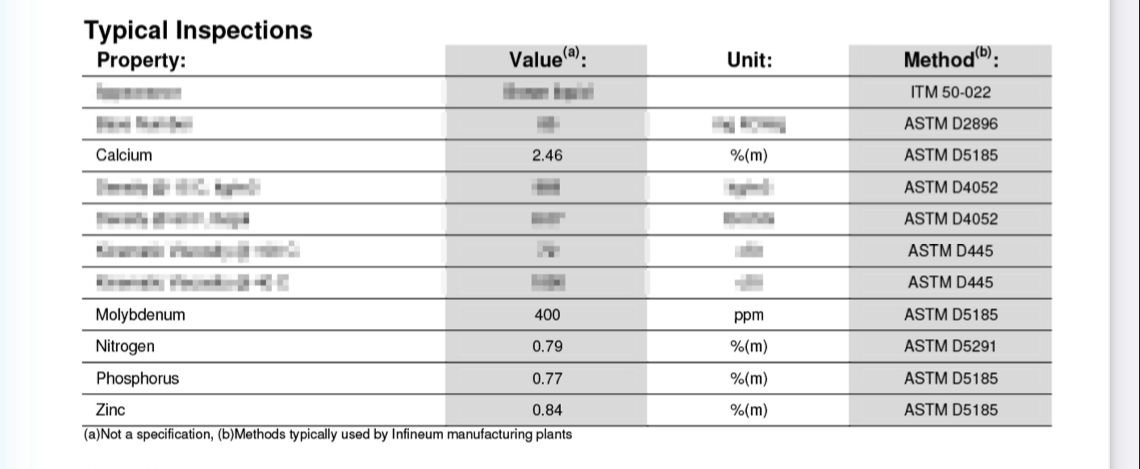

Прикладываю выдержку из паспорта Infineum, чьи пакеты применяются в легкомоторной линейке. Завод использует присадки Afton в коммерческих (промышленных) маслах. Например, моторные масла 15W-40 c присадками Afton поставляются на ряд угольных разрезов, эксплуатирующих двигатели Cummins. Межсервисный интервал коммерческих масел составляет свыше 500 моточасов (в ходе испытаний до 700 м/ч с подтверждением нахождения показателей масла в диапазоне отбраковочных норм Cummins).
Изменено пользователем Geoholding

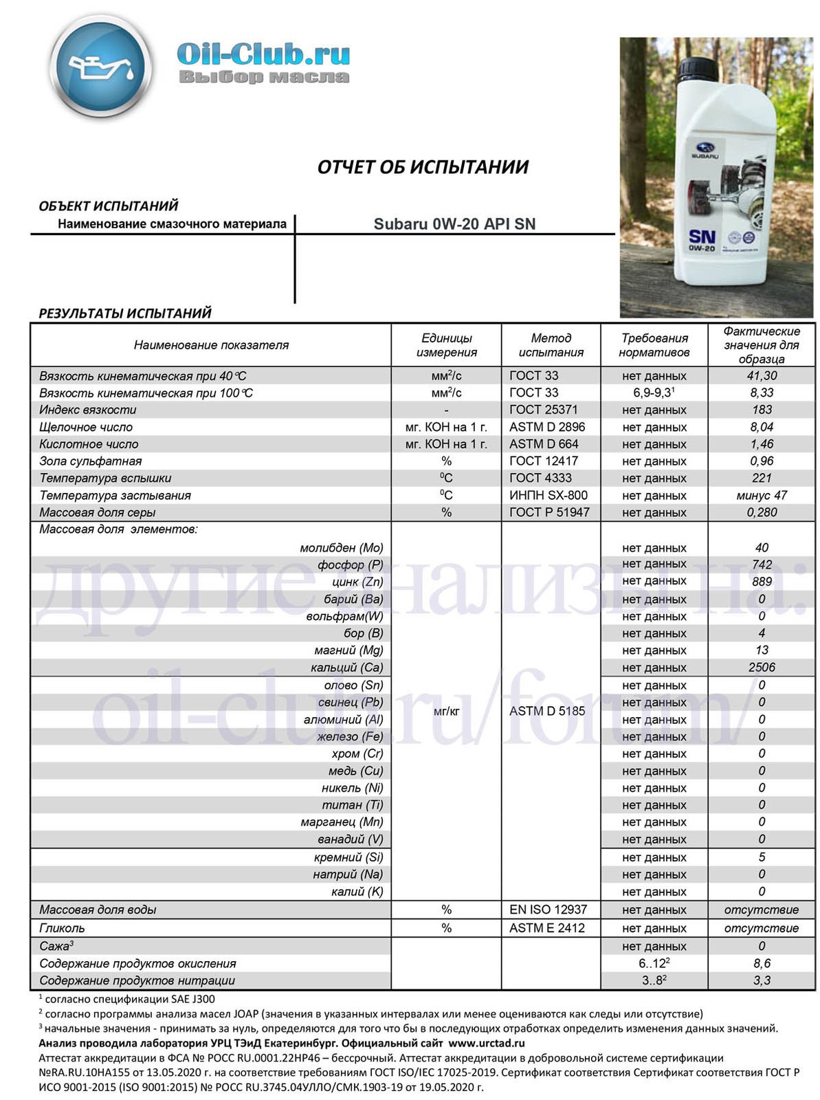

Вы мне показали пакет присадок Infineum P5706, затерев содержание элементов присадок, оставив похожий молибден? :laugh:
Я хорошо знаю как он выглядит. Там другое содержание кальция. В анализе не он.

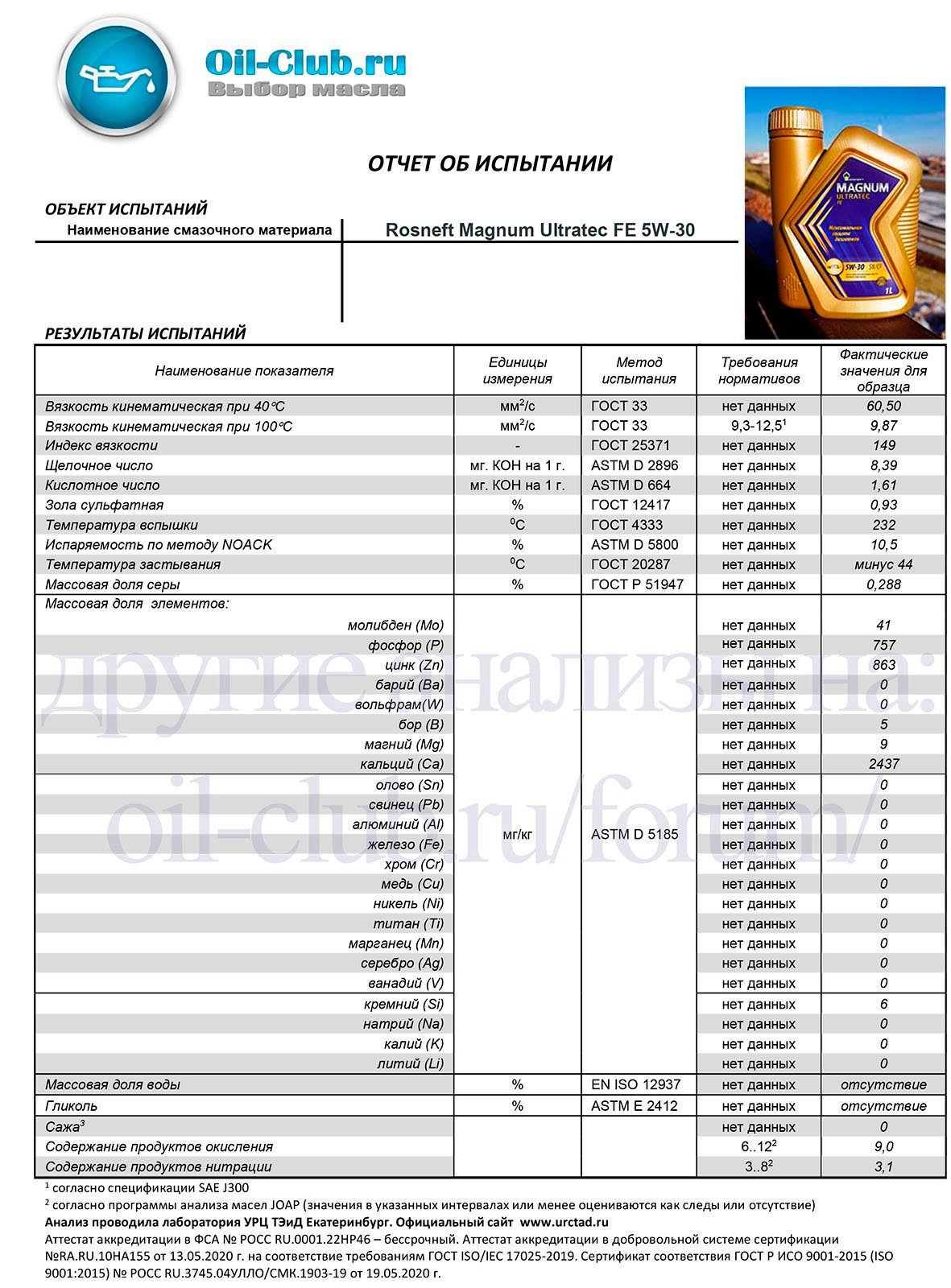

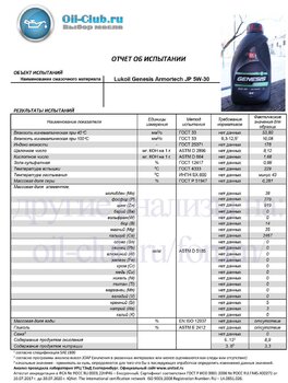

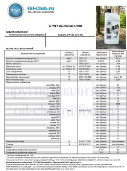

Посмотрите как выглядят масла на этом пакете присадок Infineum P5706.
390396364_Subaru0W-20APISN(VOABASE).jpg.adce2dca8162cd84cddeec4dec45ad1a.jpg1355971447_RosneftMagnumUltratecFE5W-30(VOABASE).jpg.1681c17be6e0ae0696a73360eeefd391.jpg1983523339_LukoilGenesisArmortechJP5W-30(VOABASE).jpg.2127ba436ed75cc1df5eeedd76d050d1.jpg
Там другое содержание элементов присадок, щелочное, зола...
