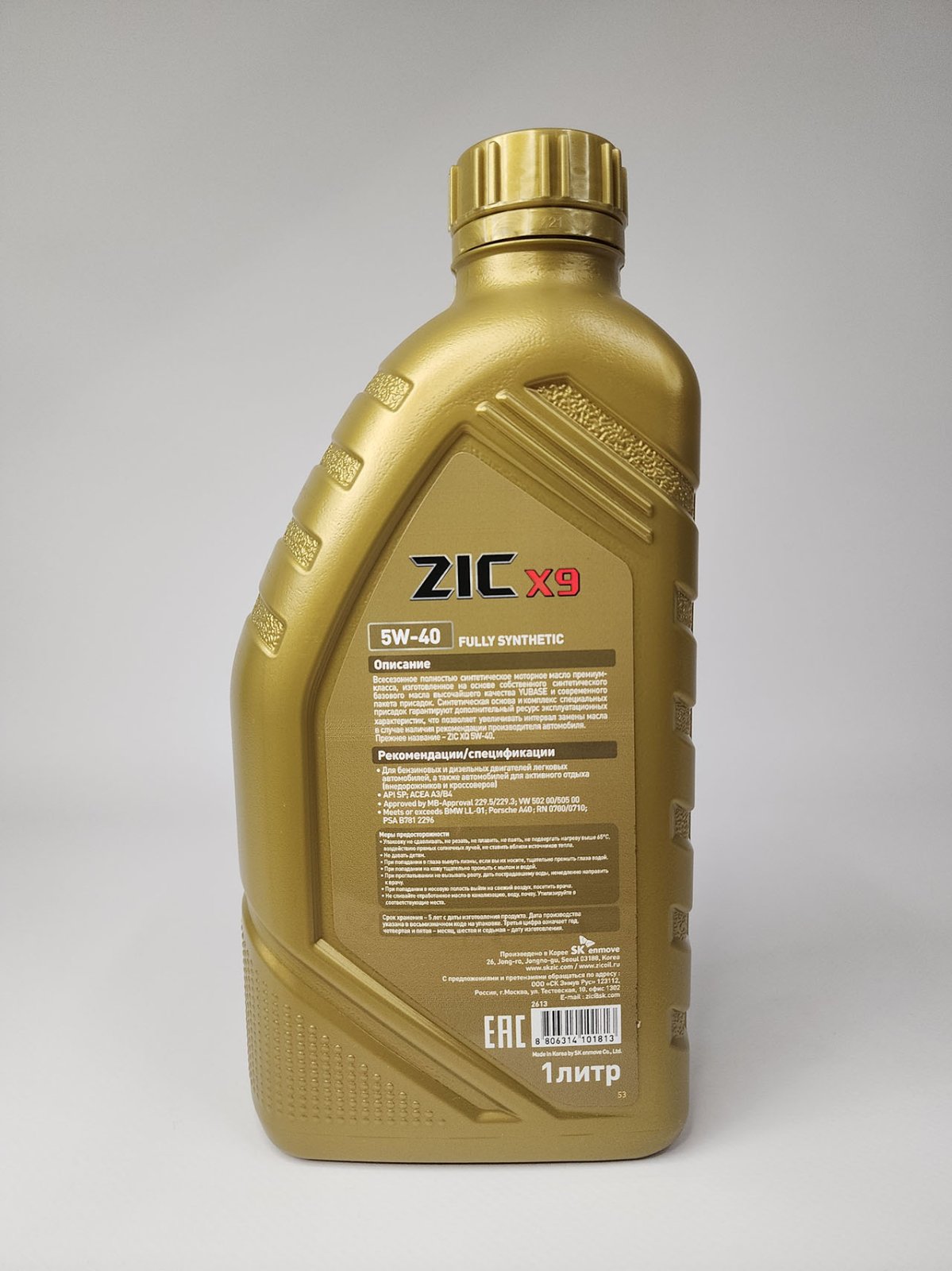

11 апреля 20242 г Популярное сообщение Закреплён ZIC X9 5W-40 API SP свежее за анализ спасибо kir888 и ООО Центр Автомасел г. Тобольск. Образец для анализа закупал и отправлял kir888. Масло заявлено как: API SP; ACEA A3/B4; Volkswagen/Audi/Skoda 502.00 / 505.00 / 503.01; MB-Approval 229.5, MB 226.5; BMW Longlife-01; Renault-Nissan RN 0700 / 0710; PSA B71 2296; Porsche A-40. 1) С вязкостью масла все хорошо. Это классическое 5W-40. 2) Щелочное число = 12,57мгКОН - очень высокое. По мимо отличных моющих/нейтрализующих свойств, у этого масла хороший запас для длинных интервалов смены. Что бы такое укатать, нужно еще постараться. Масла с высоким щелочным, обычно дольше выдерживают при некачественном топливе. Видно, что полнозольники, с течением прогресса, подросли в щелочном с 10 до 12.5мгКОН. 3) При этом, посмотрите какая у него низкая зола = 1,08% - это еще один шаг прогресса, в сторону чистоты масла. 4) Температура вспышки = 234С - с термостабильностью при высоких температурах у ZIC все нормально. 5) NOACK испаряемость масс = 9,3% - как и с угаром/испарением все хорошо - он минимален для масла на гидрокрекинге. Данный параметр удовлетворяет заявленной спецификации Mercedes Benz 229.5 <10%. 6) Вязкость имитации холодной прокрутки стартером CCS при -30С = 6303 - как я люблю! Дело в том, что такие масла удовлетворяют необходимому минимуму, для запуска при отрицательных температурах, и в тоже время являются высоковязкими (густыми). А это влечёт за собой хорошую термостабильность, малый угар, малое количество загустителя, малые отложения итд. 7) Температура застывания -42С - стандартная. Масла на гидрокрекинге VHVI, в вязкости 5W-40, обычно так и выдают -38С -42С. То есть, пункты 6) и 7) говорят о том, что вы можете спокойно запускаться на ZIC X9 в морозы до -30C 8) Содержание серы = 0,210% - обычное. 9) Пакет присадок Infineum P6780 - новый, современный. Здесь есть модификатор трения на основе молибдена, который немного снижает потребление топлива и повышает КПД двигателя. Традиционные противоизносные присадки на основе фосфора и цинка. Дисперсанты на основе борированных сукцинимидов - удерживают загрязнения в толще масла и выносят их с собой, поддерживая двигатель в чистоте. Очень много кальция и магния - это детергент, основная моющая нейтрализующая присадка. В основном, благодаря ей у масла такое высокое щелочное число 12.57мгКОН. ИК спектр Фурье говорит о том, что масло на основе гидрокрекинга VHVI + достаточно сукцинимидов (предположительно дисперсантов) + много аминных антиокислителей. Вывод: За 3000р (на момент написания обзора), вы получаете канистру современного, мощного масла, удовлетворяющего всем заявленным спецификациям. Которое мало угорает. Мало окисляется. Мало просаживается в вязкости. Чистое на золу и серу. Эффективно отрабатывает по кислотам - противостоит коррозии деталей, содержит поршневую в чистоте. Состоит из известного гидрокрекинга SK Yubase 6 + 4. Точно смешанное производителем. Не изменяющееся от партии к партии. То есть в следующей партии оно будет такое же. Нормально работающее в наши зимы до -30С. Способное вытянуть большие интервалы смены. По моему это неплохой выбор. Артикулы коды для заказа в интернет магазинах: 132000 - ZIC X9 5W-40 API SP 1L 162000 - ZIC X9 5W-40 API SP 4L 192000 - ZIC X9 5W-40 API SP 20L 202000 - ZIC X9 5W-40 API SP 200L

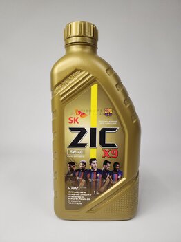

1 июля 20251 г Подскажите пожалуйста , сейчас в оьновленной таре вышел х9 , если я закажу 4л в новой таре и свои остатки старой тары что в этой теме долью 0.5 не чего не будет? Там я как понял молибден добавили а вот присадки изменились ли не помню
1 июля 20251 г Автор ivanbl5 какого месяца и года у вас старое масло X9? Вообще ничего не будет, если оно на другом пакете, просто возможно у вас на такое же как здесь - только канистры дизайном отличаются.
