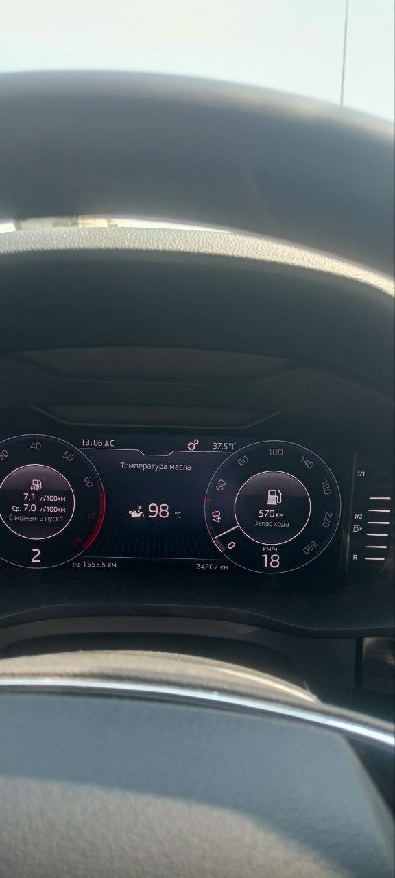

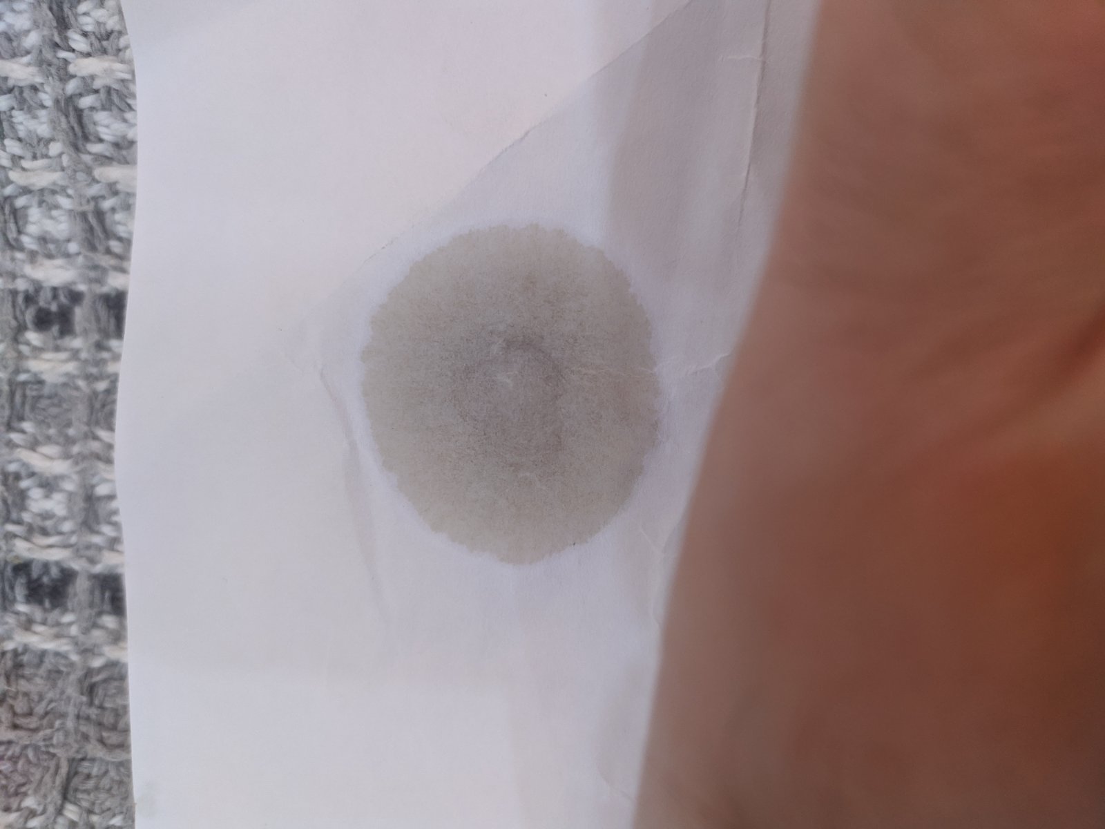

antiOVER Возможно и не связано с маслом, попробуйте на холостых погазовать,  у меня только в движении, и причем только на прогретую, на оборотах от 1500. Температуру масло держит, капельный тест хороший, угара нет, цвет нормальный. Возможно вообще звук от коробки.
8 часов назад, Rombl сказал:
Czda, масло Zic zero 0W-30, пробег 5к, что можете сказать?
gleb27  Ближе к хорошо вроде как.
