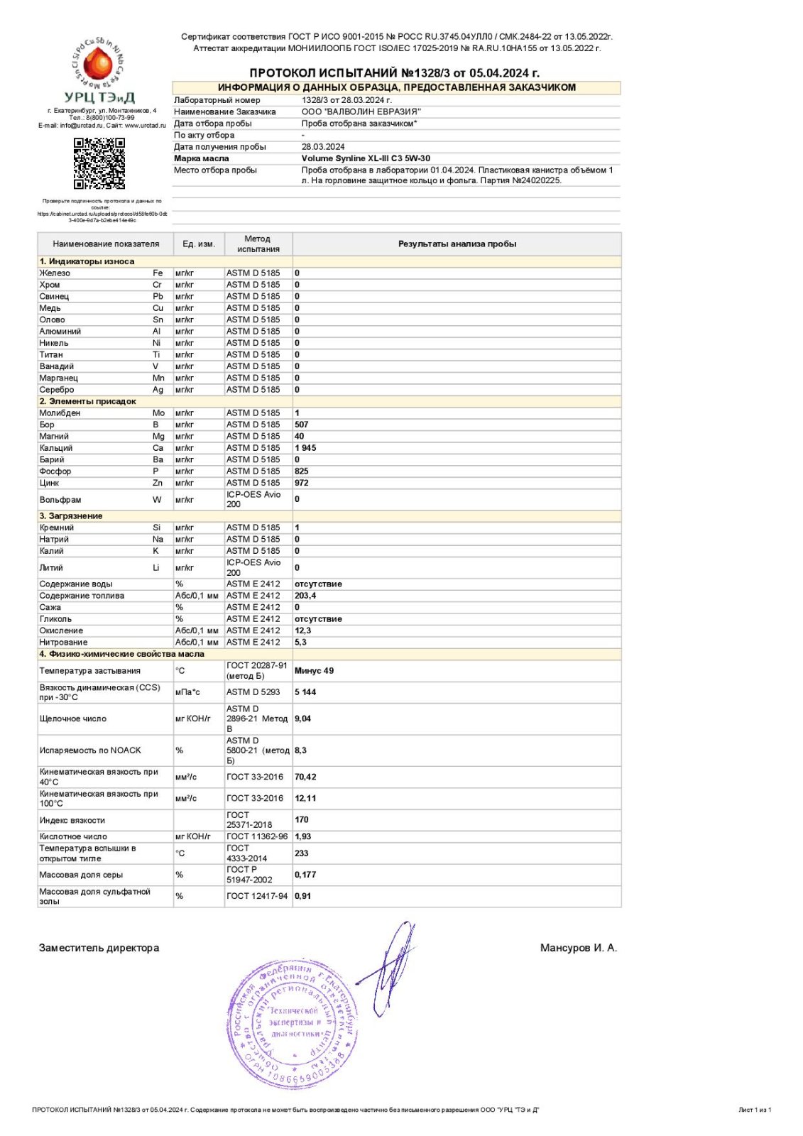

Протокол испытаний № 1328_3 от 05.04.2024.jpgIMG_20240326_142301.jpgIMG_20240326_142310.jpg
(описание torcon)
Масло заявлено как: API SN/CF, ACEA C3, VW 504 00/507 00, MB 229.51, BMW LL-04, PORSCHE C30
1) Вязкость при 40С и 100С всем видом показывает, что это ACEA C3 5W-30. С вязкостью масла все нормально.
2) Щелочное число = 9,04 - высокое, даже для среднезольника. Немного больше присадок положили на заводе, поэтому оно такое, должно быть 8.2-8.5 примерно - но не суть важно. В целом можно сказать, что обеспечивает достаточные моющие/нейтрализующие свойства.
3) Температура застывания -49С - отличная. Обычно у таких высоковязких тридцаток, температура застывания -42С и это считается хорошо. У Volume большой запас для запуска в морозы. Конечно прокручивать его лучше до -30С, но если приспичило, можно чуть ниже. Так же это говорит о том, что в масле явно есть ПАО синтетика. На одном гидрокрекинге, в 5W-30, такое маловероятно.
4) Вязкость имитации холодной прокрутки стартером CCS при -30С = 5144мПас - хорошая, то есть оно отлично переживает морозы.
5) Испаряемость масс NOACK = 8,3% - прекрасно. Volume обладает малым расходом на угар, его не нужно доливать литрами (на сколько это зависит от масла, а не от состояния мотора). Такие масла должны выдавать NOACK<10%. Что мы и наблюдаем.
6) Температура вспышки = 233С - обладает малым окислением в зоне высоких температур.
7) Зольность сульфатная = 0,91% - превышена, должно быть <0,8%. Но во первых, это не критично. Во вторых виноват не производитель масла, а производитель присадки Infineum - у них эти пакеты все идут с превышением золы. Хотя вру, есть небольшая вина и производителя - положили больше присадок - это дало чуть большую зольность.
8) Пакет присадок у Volume Synline - Infineum P6080A. На нем действительно делают масла спецификаций API SN/CF, ACEA C3, VW 504 00/507 00, MB 229.51, BMW LL-04, PORSCHE C30. Здесь очень много борированных сукцинимидов - это дисперсанты удерживающие во взвеси загрязнения, помогают поддерживать чистоту двигателя. Детергенты на основе кальция - основные моющие нейтрализующие присадки - борятся с кислотами, коррозией, возникновением отложений итд. И противоизносные присадки на основе фосфора и цинка
ИК спектр Фурье говорит о том, что масло на основе гидрокрекинга + ПАО синтетика + много сукцинимидов (предположительно дисперсанты) + аминные антиокислители.
Вывод: Хорошее среднезольное масло стандарта ACEA C3. Подойдет как дизельным корейцам с сажевыми фильтрами, так и бензиновым ВАГам с рекомендацией VW 504/507. Масло в основном выполнено на гидрокрекинге VHVI. Плюс дополнительно добавлена ПАО синтетика для улучшения свойств. В итоге - хорошая термостабильность и малый расход на угар. Хорошее поведение при низких температурах - не спасует в Сибири, если не возлагать на него запуск в морозы под -36С -40С. Правильная вязкость, правильный пакет присадок. Вполне достойный продукт. (описание torcon)
