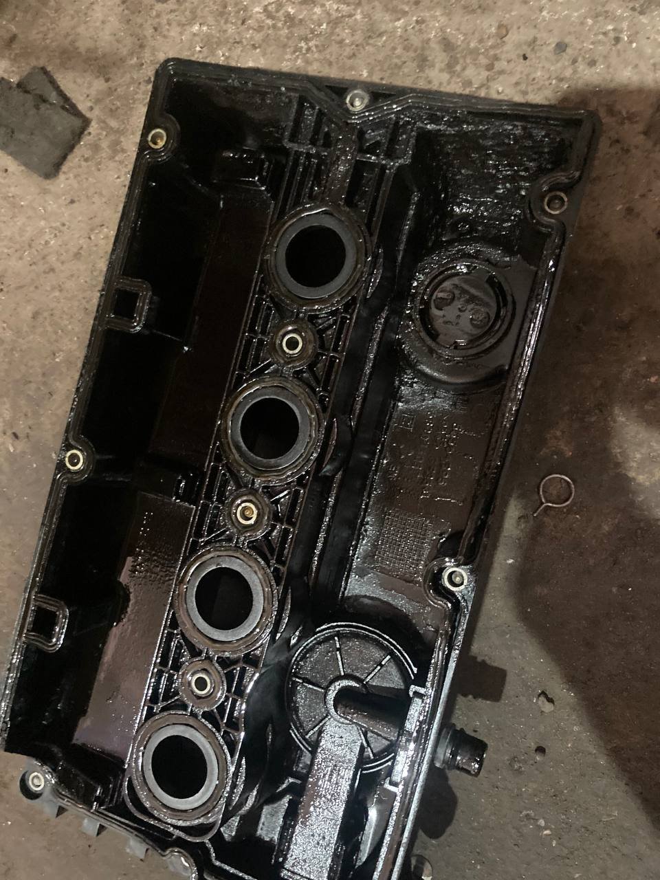

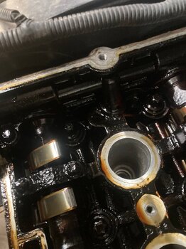

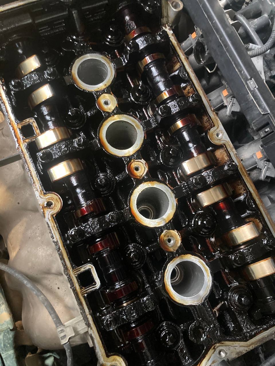

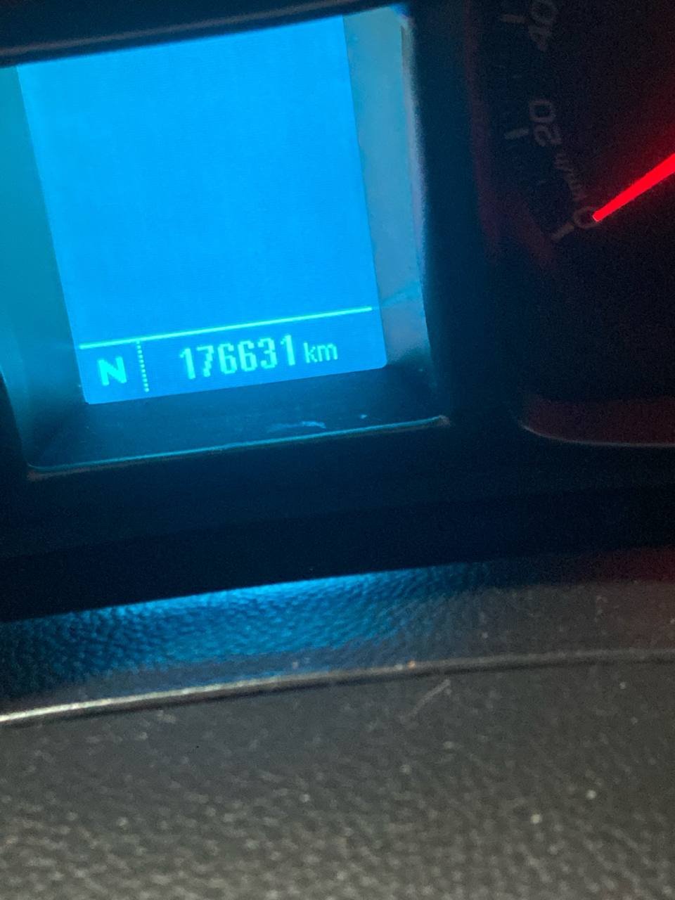

Шевроле Орландо, диллерский интервал 15к.
Скинул друг.

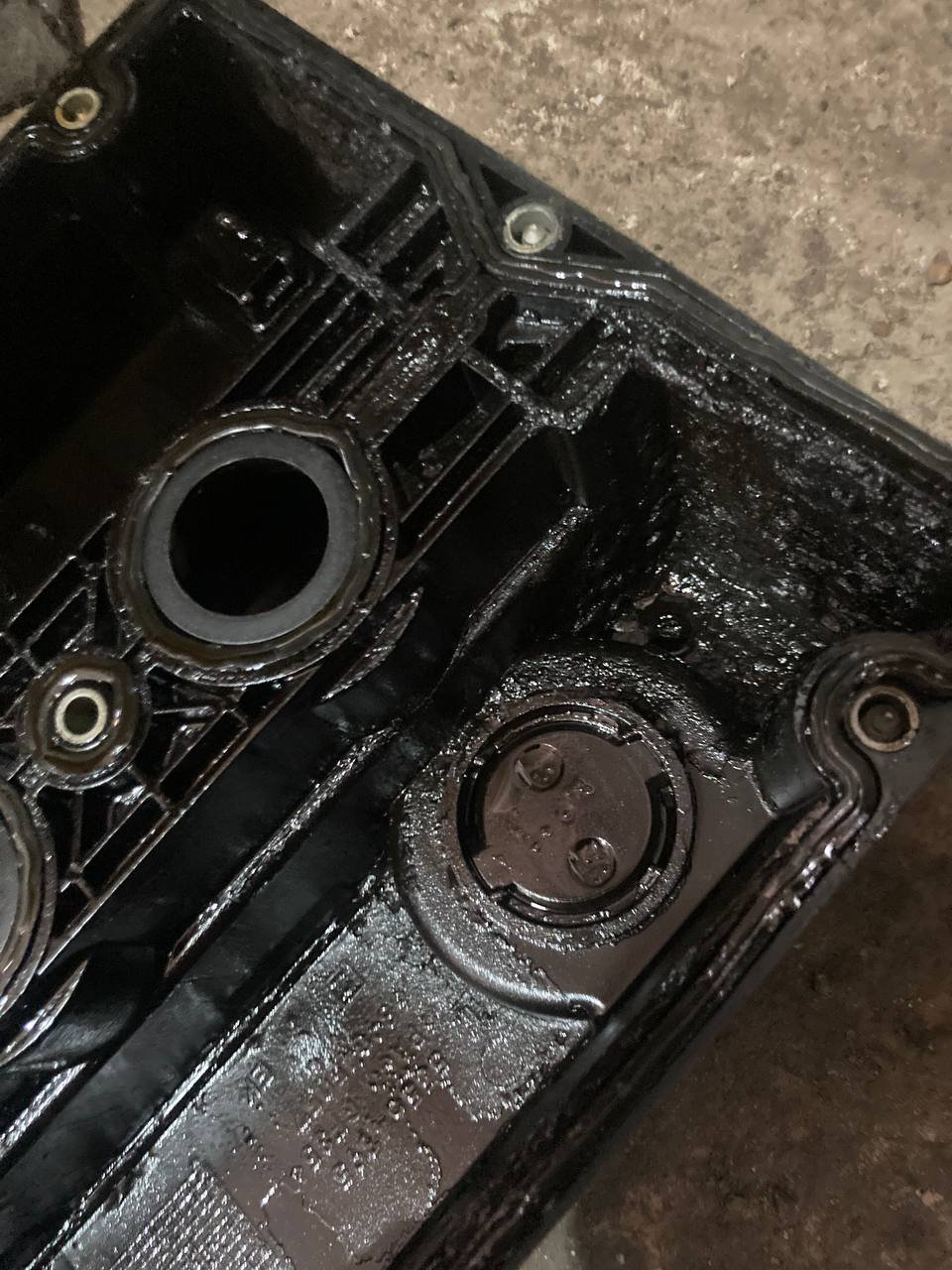

"Не слушают люди. Говорил сократить срок замены в два раза."
"Отковырял отверткой. Резиновая прокладка стала пластмассовой."
"Зае**лся чистить поверхность под прокладку"

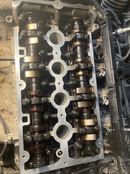

Последние 2 фото отмытые.

4 часа назад, Fujik сказал:
Dartsonik , небось оригинал ,как обычно GM Dexos2 :laugh:
Ещё заметил тенденцию , что владельцы ШОвраЛЁТов многие льют 10w часто!
Т.к. масложор явление распространенное.
Оттуда и сметаны такие +)))
Если бы снять поддон и там будет кисель , то точно на 10w ездили.
Масложера как раз у серии этих двигателей явление как раз не распространенное. Масло особо не расходует даже при залегших кольцах и зеркальном зоне. Но часто бывает, масло вылетает в трубу из-за неисправного КВКГ, но там хоть 5w, хоть 10w да даже 15w - равнописуально.
