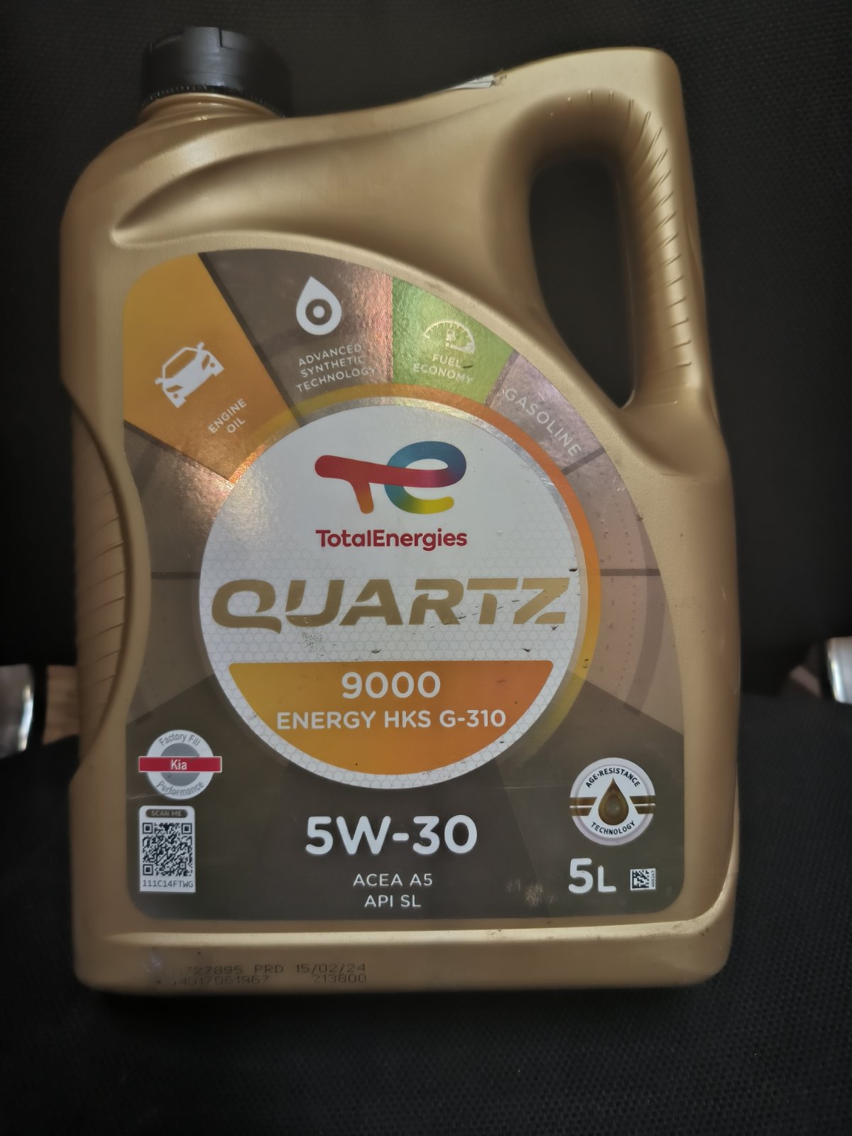

Прошу у вас помощи, у меня машина Киа Рио 2014гв (1.6 акпп), с новья я заливал масло Total Quartz HKS G310 5w30. Недавно менял прокладку клапанной крышки, двигатель был чистый, фотку прилагаю. Пробег 179к.
Знаю, что Тотал ушёл из России, но я решился и купил такое же масло, но в новой упаковке. Сильно смущает хлипкость канистры 5л, аннотация на русском языке, дата производства стирается пальцем.
Брал 5л и 1л в крупной федеральной сети с жёлтым логотипом, которая торгует автомобильным запчастями, в магазине в Москве (Строгино)
Не подделка ли? QR не проверял.
Думаю сдать обратно в магазин или попробовать залить.

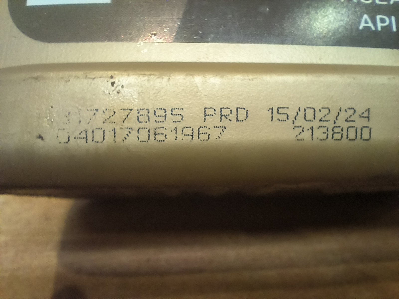

Такой вот приобрёл.
Что смутило. код на канистре не в одну строчку, но это ладно.
Запах другой, есть заведомо правильное мало с ним и сравниваю. Но запах не резкий, но немного другой.
Немного светлее.

И как определить где произведено по коду на канистре? В подвале)
2 часа назад, AndrK сказал:
Франция. По первым двум цифрам.

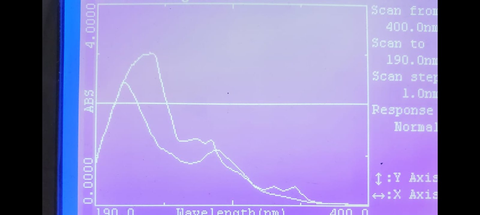

 Получил результаты анализа от Масима.
Как и подозревал масло оказалось подделкой. Привет федеральным поставщикам.

Как поняли что подделка, какой анализ проводился? Отпишитесь поподробнее
Тут есть такая тема Подозреваем подделку? Оптическая спектроскопия поможет
Изменено пользователем AndrK
График который повыше первым бугром и с зубьями это подделка, тот что пониже и плавный оригинал.
