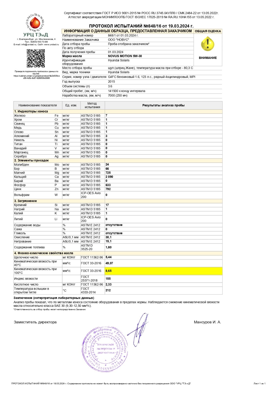

Novus Motion 5W-30 отработка на Hyundai Solaris после 7000 км
Масло:  Novus Motion 5w-30
Авто: Hyundai Solaris, 2015 г.в.
Двигатель:  G4FC, 1.6 л, 123 л.с., рядный 4-цилиндровый, MPI
Общий пробег:  141500 км к концу интервала
Пробег на масле:  7000 км
Моточасы:  ≈ 250 м/ч
Средняя скорость:  32 км/ч
Режим эксплуатации:  город 60% (Севастополь) / трасса 40%
Доливка масла:  нет
Автозапуск: нет
Наличие чип-тюнинга:  да
Период эксплуатации:  05.05.2023 – 09.02.2024
Топливо:  ATAN АИ-95
Израсходовано:  не измерялось
Фильтр масляный:  VIС C-307
Фильтр воздушный: UFI 2759400
Фильтр топливный: Hyundai-KIA 31112-1R000
Объем заливаемого масла:  3.6 л
Отбор масла: щуп (шприц Жане)
Отбор масла: с прогретого двигателя, температура масла при отборе – 80,3 °С
Промывка двигателя:  никогда не использовалась.
Ремонтных работ с мотором, в период использования масла:  нет
Что было до этого масла:
5000 – 100000 – Motul 8100 ECO-NERGY 5W-30
100000 – 115500 – AMSOIL Signature Series 5W-30
115500 – 124500 – Extreme A.M.G. VR2 5w-30 GTJ
124500 – 134500 – Novus Alpha 5w-30
Присадки: нет (никогда не было и не будет!).
Дополнительно: замена масел 7500-10000 км, в зависимости от м/ч
Протокол_испытаний_№_848_16_от_19_03_2024.jpgПротокол_испытаний_№_1145_23_от_21_03_2024.jpgIMG_20240321_100002_004.jpg
37 минут назад, lastt сказал:
Если средняя скорость верна, то моточасов выходит: 7000км / 32 км.ч. = 218
1 час назад, Mefistоf сказал:
Есть информация по среднему расходу топлива на этом масле?
По городу +- 9.2. По трассе - в зависимости от прожарки - мог быть и 5.2, а мог быть и все 7
Обратил внимание на АЗС ATAN - это Крымские заправки, лично заправлялся на них, качеством не доволен совсем, предполагаю это влияет на результат лаб.анализа.
1 минуту назад, cherkasov сказал:
Паспорта качества на топливо с крысмской сети АЗС Атан выложите, плиз
1 час назад, torcon сказал:
ну топливо точно есть, вспышка упала на 212С. А вот сработку загустителя никто не проверял - что бы даже подозревать его по серьезному :)
Ну и у меня Гравити от топлива провалилось по вспышке, но при этом вязкость упала совсем на чуть-чуть... И тоже на загуститель не проверялось...
