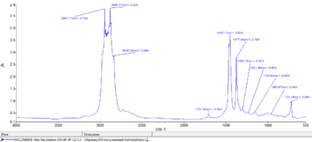

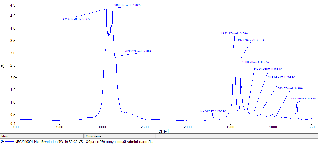

Пришли спектры:
687306984_1168-3NRC2540001NeoRevolution5W-40SPC2-C3.thumb.png.7afd507ad583a1eafdbeb8dd7105400e.png
8 часов назад, НЕО сказал:
Просто настало время, когда мы хотим быть публичными и хотим общаться, воспринимать критику, а не поливание помоями.
Можно только приветствовать ваше начинание, тем более если вы хотите развиваться и брать новые рубежи. Победит честность, а всё тайное становится явным. К пакету присадок прилагается толстый талмуд, из которого и надо выписать на канистру соответствия, а не придумывать их от балды. К примеру, пакет из масла в заглавии этой темы никак не тянет на SP. Как минимум, магния нет! А если кто, руководствуясь написанными от балды соответствиями зальёт это масло в турбированный прямовпрысковый двигатель Евро-7? Судебных последствий и имиджевых издержек не избежать. Совет молодому производителю: береги честь смолоду! И, единожды солгав, кто ж тебе поверит!
Второе, в том же талмуде подробно расписано, какие базовые масла в каких пропорциях мешать, чтобы получить заявленные соответствия. Как минимум, исполнить рекомендации.
А если вы занимаетесь переупаковкой, что обычно для предприятий вашего масштаба, так запросить данные по пакету и базе и написать на канистре всё честно. И будет вам счастье и доверие покупателя. А анализ Ойл клуба подтвердит вашу честность:smile:.
