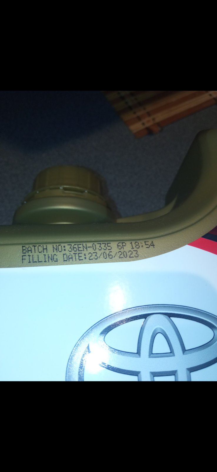

Toyota Motor Oil 0W-20 API SP Арабия партия от 23.06.2023 свежее

Купил ещё масла, что бы  сделать окончательно анализ. Покупал по той же ссылке, у того же продавца. Получаю и что вижу ))))
Шрифт разный, метод нанесения разный, содержимое надписи разное( добавлено арабская надпись). Время розлива разное. При этом канистры одинаковые, дата изготовления канист одинаковая 11.21. Дата  партии 23.06.23, что при первой покупке, что при второй.
И в конце изюминка - номер партии на канистрах совпадает - 36EN-0355 6P.
Как это может быть ?
Изменено пользователем Midin
12 минут назад, Midin сказал:
Спросить у продавца как вариант. Разные линии розлива - может такое быть? Завод большой, явно не один цех фасовки. Арабы наверное не греют мозги по этому поводу - у них контрафакт как таковой отсутствует скорее всего.
Изменено пользователем Andysibir
Много непоняток, разночтений и описаний "производителем".
Нормальная моторка Тойота в два раза дороже, вот это и притягивает.
18 минут назад, Midin сказал:
А кто продавец - РТЛ или Тойота центр Тольятти?
Вот представьте, параллельно стоят две линии розлива, у каждой линии разный принтер, печатает с разным шрифтом. Может такое быть? По моему может.
Партию выставили одинаковую на обоих линиях вот и все. Эта партия Рустранслогистику и пошла. Время на канистрах разное - это вроде бы нормально. Делали в один день - это тоже вроде бы нормально.
1 час назад, torcon сказал:
Тоже не понимаю - что не так то с анистрами и маслом этим. Что искать какой-то подвох. Ну сделайте анализ, в Екатеринбурге в лаборатории, элементы, вязкость и индекс вязкости и будет видно.

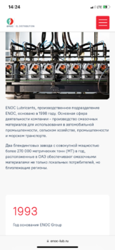

Два блендинговых завода с совокупной мощностью более 270 000 метрических тонн (MT) в год, расположенные в ОАЭ обеспечивают смазочными материалами не только локальных потребителей, но близлежащие регионы.
Завод обеспечивает комплексные решения по смазочным материалам для клиентов, начиная с разработки продукции и заканчивая производством, дистрибуцией, продажами и маркетингом. До 50% продукции компания производит для ведущих OEM производителей из Японии и США.
https://enoc-lub.ru/about-enoc/
Судя по переводчику надпись на арабском о сроке годности масла.
