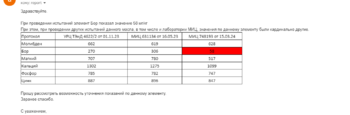

Andysibir показатели упали, выглядит как экономия и упрощение.

Midin то есть масло вы покупали у Рустранслогистика на Озоне?
Я посмотрел предыдущие анализы от форумчанина Andysibir и самого Рустранслогистика они совпадают по элементам молибден, фосфор, цинк, кальций, магний (там прям точь в точь до одного ppm, совпадений быть и не должно), но точно не совпадают по элементу бор.
Отсюда две версии.
1) МИЦГСМ неправильно сделала анализ и забыла вписать бор. (можно связаться с ними и попросить перепроверить данные, потому что они не совпадают с анализами, привести эти аргументы выше.)
2) Завод сменил рецептуру - это нормально, это бывает.
Судя по тому, что есть молибден комплекс 600ppm, на подделку это не походит. В них не кладут молибден комплексы. Если хотите добить эту тему. Сделайте дополнительно пока масло в лабе, анализ вязкости 40 и 100С, CCS при -35С, содержание серы. Тогда сразу станет ясно, ибо подделка тут где-нибудь спалится точно.
1 час назад, torcon сказал:
Отсюда две версии.
Масло было приобретено у РТЛ на Озоне. При необходимости скриншот заказа могу приложить.
По поводу разницы в показаниях, написал в МИЦ. По телефону девушка пообещала ответить в течение 1...3 дней.
Midin отлично, ждем новостей :)
