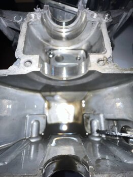

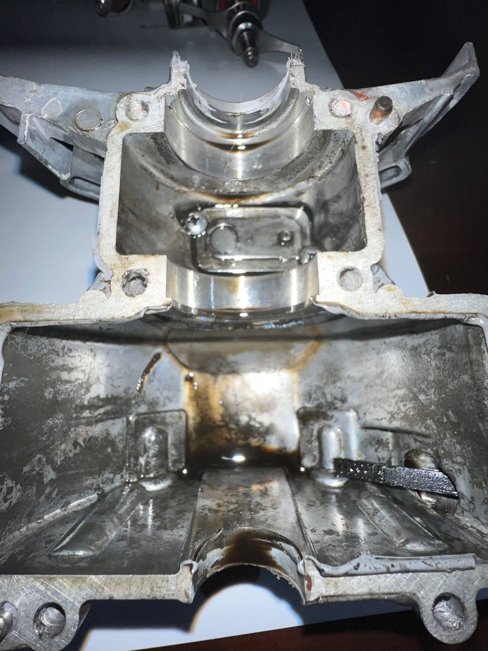

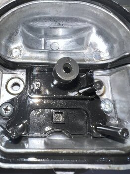

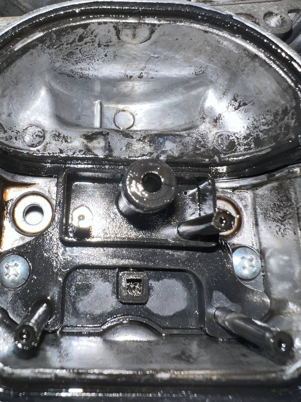

и вышеупомянутый @bmwservice сделал почти как там написано - взял два 4Т мотора, в один залил масло прошедшее прожарку, в другой не прошедшее (вывалившее осадок на дно кольбы). и удивительно, отложения на деталях образовались в моторе с маслом, не прошедшим прожарку! интересное совпадение, правда? "двигатель не колба" пишут на форуме. теперь надо писать "двигатель не двигатель" :))
