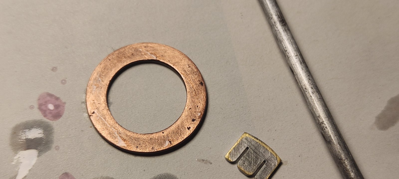

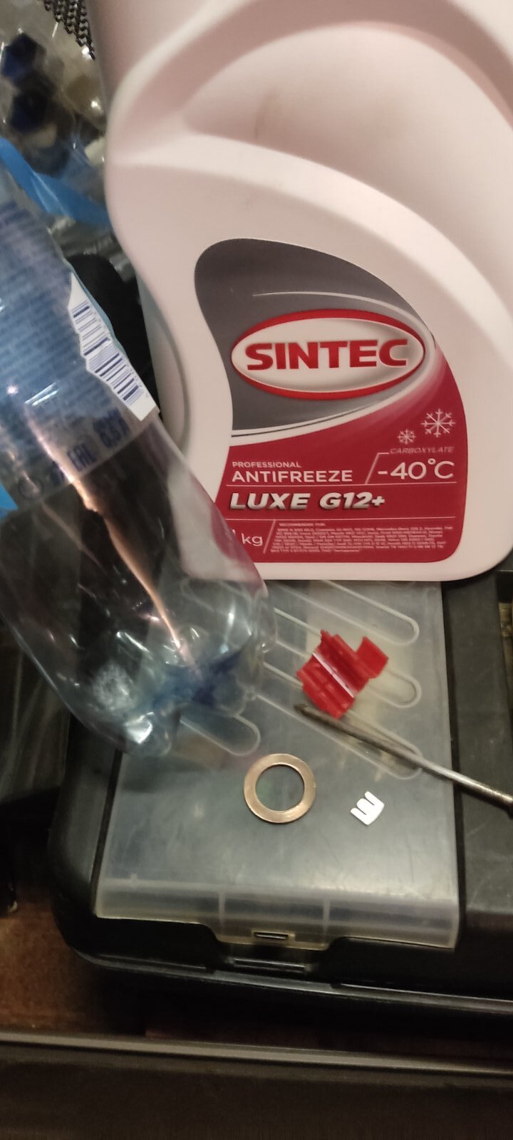

Имеем Sintec luxe g12+, медную шайбу, два куска аллюминиевой жилы, стальной гвоздь, и нож из зажимной клеммы - из чего я хз, но не магнитится, и кусок наждачки.

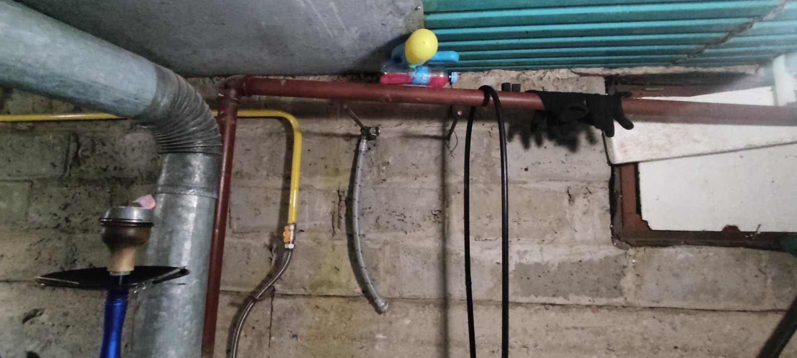

Зачищаем до блеска всё кроме второго куска аллюминиевой жилы, его просто очищаем от пыли и грязи оставляя не тронутой оксидную плёнку, наливаем в бутылочку антифриз и кидаем подопытных в неё подопытных, ставим на выход горячей воды из котла отопления чтобы было потеплее и запасаемся терпением на неделю, температура на выходе около 55 градусов, но могу добавить. В следующие выходные вскрываем и смотрим на реакцию.

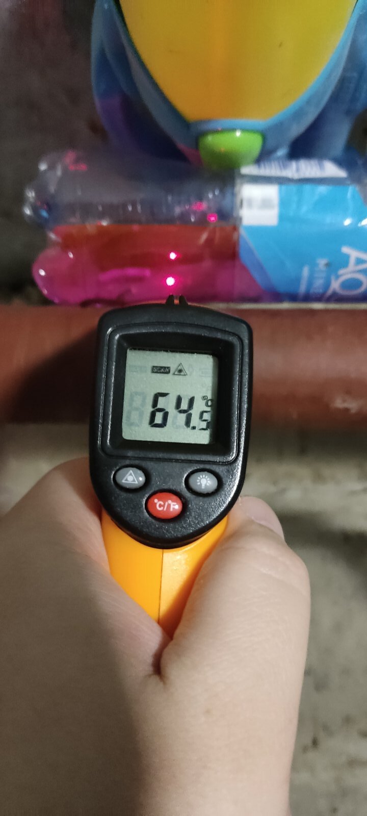

В бутылку не заглядывал, т.к не было достаточно времени. Из за небольшого похолодания прибавил температуру, там на выходе сейчас где то 65-70 градусов должно быть.
Получится, что в следующую субботу бутылка около 336 часов там будет находиться. Посмотрим, самому себе очень интересно, т. к. моя Гранд Витара с 16-17года на данном антифризе с заменой раз в два три года - без нареканий, теперь думаю Спортаж 4ый на него перевести. Фосфатные и дороже, и менее распространены. А Синтек этот на каждом углу.

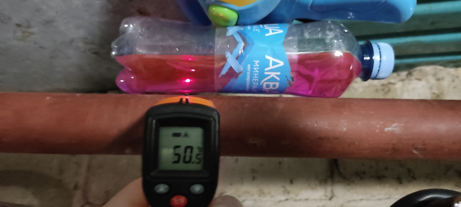

Всем ДВС!

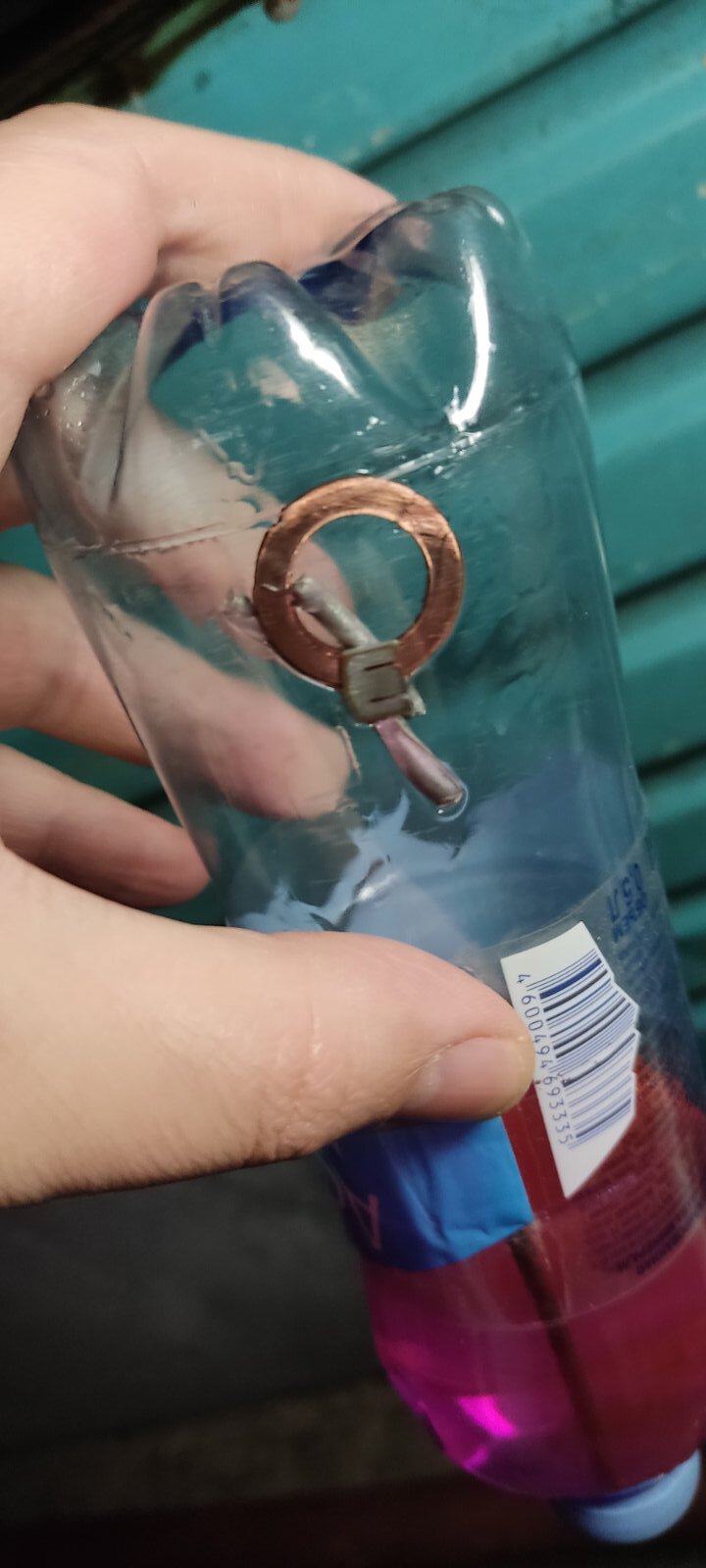

Прошло без несколько часов две недели как я начал этот тест.
Температура трубы варьируется от 50 до 65 градусов тепла.
Бутылку не вскрывал, фоткал через неё.
Визуально - без изменений.

Отопительный сезон подходит к концу, автоматика котла включается для обогрева всё реже и реже, решено было вскрыть бутылку и осмотреть подопытных.
Медная шайба - как была так и осталась, алюминиевая проволока тоже не изменилась - думаю за медные и аллюминиевые радиаторы и блоки цилиндров можно быть спокойным). С гвоздя отмылись остатки грязи  и теперь он блестит ещё больше, нож от зажимной клеммы - тут вопрос, пожелтел по кромкам, я не знаю из какого материала он изготовлен поэтому комментировать не буду.
Первые 6 фото - до протирки ветошью, 7-8-9 фото после.
