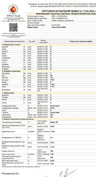

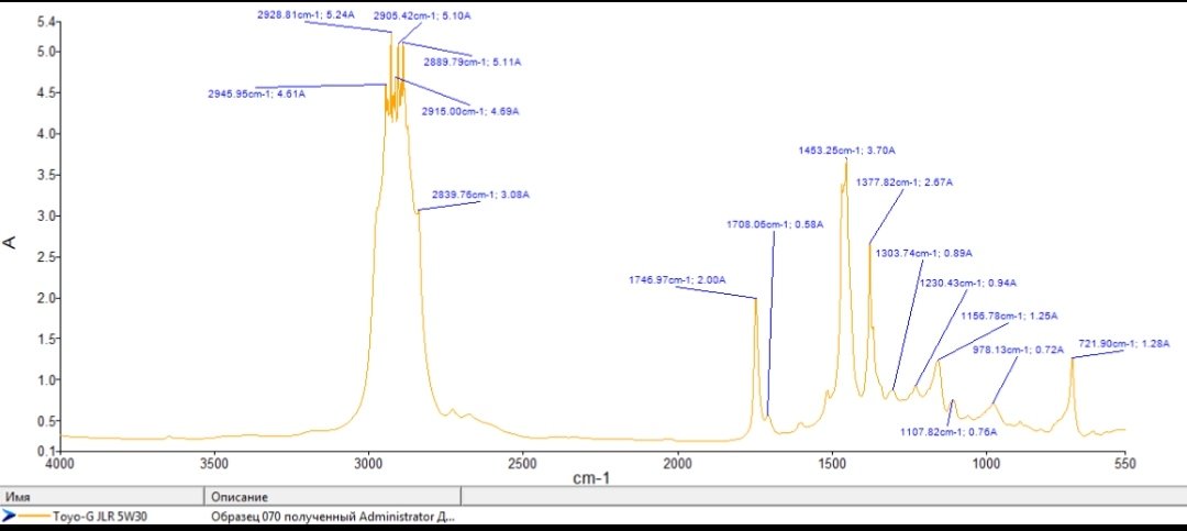

Популярное сообщение Hanval Rus 1 696 Опубликовано: 26 февраля Популярное сообщение Поделиться Опубликовано: 26 февраля Toyo - G JLR 5W-30 свежее Масло заявлено как: ACEA A5/B5. ИК спектр Фурье говорит о том, что масло на основе полностью ПАО + эстеры. Артикулы коды для заказа в интернет магазинах: 1л-9555131413867 4л-9555131412310 6 Цитата Ссылка на сообщение Поделиться на других сайтах

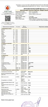

Hanval Rus 1 696 Опубликовано: 26 февраля Автор Поделиться Опубликовано: 26 февраля (изменено) Отработка на Toyota 10 000 км Изменено 26 февраля пользователем Hanval Rus 0 Цитата Ссылка на сообщение Поделиться на других сайтах
Vasek555 4 374 Опубликовано: 26 февраля Поделиться Опубликовано: 26 февраля противоизноски навалили отдуши 2 Цитата Ссылка на сообщение Поделиться на других сайтах

Skif_tlt 10 951 Опубликовано: 26 февраля Поделиться Опубликовано: 26 февраля (изменено) Hanval Rus густовато для а5 и элементы не сходятся в свежем и отработке Изменено 26 февраля пользователем Skif_tlt 1 Цитата Ссылка на сообщение Поделиться на других сайтах
Hanval Rus 1 696 Опубликовано: 26 февраля Автор Поделиться Опубликовано: 26 февраля 1 минуту назад, Skif_tlt сказал: Hanval Rus густовато для а5 Да заметил. Но как они это сделали с такой вязкость ? И CCS и вспышка при этом неплохо .. 0 Цитата Ссылка на сообщение Поделиться на других сайтах
Skif_tlt 10 951 Опубликовано: 26 февраля Поделиться Опубликовано: 26 февраля 1 минуту назад, Hanval Rus сказал: Да заметил. Но как они это сделали с такой вязкость ? И CCS и вспышка при этом неплохо .. Как будто в бланке другое масло, у отработки вязкость в пределах а5 1 Цитата Ссылка на сообщение Поделиться на других сайтах

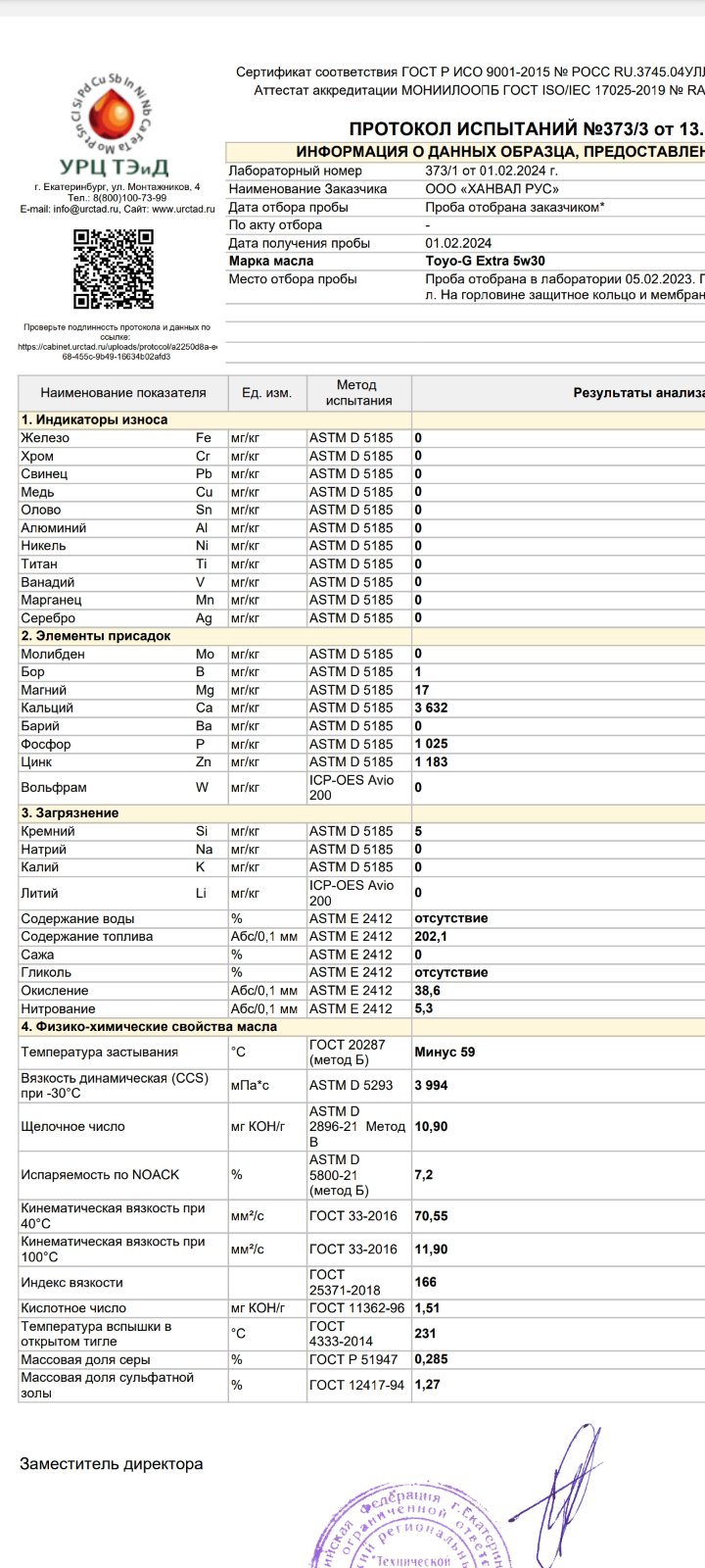

Hanval Rus 1 696 Опубликовано: 26 февраля Автор Поделиться Опубликовано: 26 февраля (изменено) 28 минут назад, Skif_tlt сказал: Как будто в бланке другое масло, у отработки вязкость в пределах а5 Спасибо за подсказку. Буду перепроверять. Было два анализа Может стоит перепроверить .. Это делали одновременно. Extra А3/В4 . и тут ниже вязкость... Мда уж. Теперь Ребус. Изменено 26 февраля пользователем Hanval Rus 0 Цитата Ссылка на сообщение Поделиться на других сайтах
torcon 64 484 Опубликовано: 26 февраля Поделиться Опубликовано: 26 февраля Да масло крутое. ПАО синтетика чистая судя по ИК + эстеры процентов 5. Но больше походит на ACEA A3/B4. Масла ACEA A5/B5 ради экономичности имеют вязкость при 40С = около 55, а тут 72. 0 Цитата Ссылка на сообщение Поделиться на других сайтах
torcon 64 484 Опубликовано: 4 марта Поделиться Опубликовано: 4 марта Hanval Rus ты в соседней теме сказал что это масло на пакете Lubrziol, уверен? Завод ответил? Бор и молибден здесь как загрязнение, от замеса предыдущего масла. 0 Цитата Ссылка на сообщение Поделиться на других сайтах
Hanval Rus 1 696 Опубликовано: 4 марта Автор Поделиться Опубликовано: 4 марта 3 минуты назад, torcon сказал: Hanval Rus ты в соседней теме сказал что это масло на пакете Lubrziol, уверен? Завод ответил? Бор и молибден здесь как загрязнение, от замеса предыдущего масла. Завод подтвердил что Lubrizol 1 Цитата Ссылка на сообщение Поделиться на других сайтах
torcon 64 484 Опубликовано: 4 марта Поделиться Опубликовано: 4 марта Hanval Rus что в итоге, получили оба анализа масел Toyo-G ACEA A3/B4 и Toyo-G ACEA A5/B5 и у обоих вязкость около 12? 0 Цитата Ссылка на сообщение Поделиться на других сайтах
Hanval Rus 1 696 Опубликовано: 4 марта Автор Поделиться Опубликовано: 4 марта 3 минуты назад, torcon сказал: Hanval Rus что в итоге, получили оба анализа масел Toyo-G ACEA A3/B4 и Toyo-G ACEA A5/B5 и у обоих вязкость около 12? Пока по вязкости так как в бланках. Дальше буду разъяснять ситуацию. 1 Цитата Ссылка на сообщение Поделиться на других сайтах
