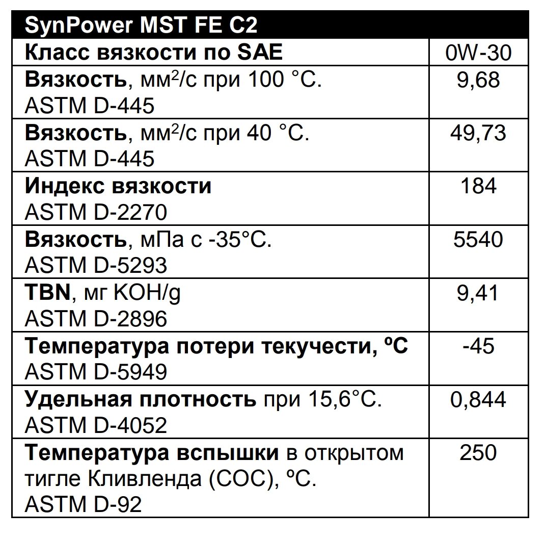

Glory 1 696 Опубликовано: 7 февраля 2024 Поделиться Опубликовано: 7 февраля 2024 (изменено) Valvoline Synpower MST FE C2 0W-30 Спецификации: BMW LL-12 FE, Ford WSSM2C950-A, MB-Approval 229.61, ACEA C2, ACEA A5/B5, API SP-RC, SP, SN Plus, ILSAC GF-6A Техническая документация: Информация о продуктеmst-fe-c2-0w-30.pdf SDS SYNPOWER MST FE C2 0W30 12_1 L SW 000000000000901312 Russian Federation - Russian.pdf DECENE-1 HOMOPOLYMER HYDROGENATED = 10 - < 20 % Артикульные коды для заказа в интернет магазинах: 1 Л 901312 5 Л 901313 20 Л 901314 208 Л 901315 Изменено 7 февраля 2024 пользователем Glory 3 Ссылка на сообщение
Glory 1 696 Опубликовано: 7 февраля 2024 Автор Поделиться Опубликовано: 7 февраля 2024 Отличный продукт Ссылка на сообщение
MAX_ABK 141 Опубликовано: 7 февраля 2024 Поделиться Опубликовано: 7 февраля 2024 Температура вспышки красота. В скайактив то можно? Ссылка на сообщение
Glory 1 696 Опубликовано: 7 февраля 2024 Автор Поделиться Опубликовано: 7 февраля 2024 (изменено) 7 часов назад, MAX_ABK сказал: Температура вспышки красота. В скайактив то можно? Не такая высокая, в реальности скорее будет около 230 С. В скайактив можно конечно, но если нужна 30 в жару. 0w20 лучше будет в скай. Это отличное масло для движков помощнее и на круглый год. Изменено 7 февраля 2024 пользователем Glory Ссылка на сообщение
MAX_ABK 141 Опубликовано: 8 февраля 2024 Поделиться Опубликовано: 8 февраля 2024 16 часов назад, Glory сказал: Не такая высокая, в реальности скорее будет около 230 С. В скайактив можно конечно, но если нужна 30 в жару. 0w20 лучше будет в скай. Это отличное масло для движков помощнее и на круглый год. А у ФЕ 5В30 на сайте в паспорте вообще 218. В реальности 200 что ли? Ссылка на сообщение
Glory 1 696 Опубликовано: 8 февраля 2024 Автор Поделиться Опубликовано: 8 февраля 2024 2 минуты назад, MAX_ABK сказал: А у ФЕ 5В30 на сайте в паспорте вообще 218. В реальности 200 что ли? В анализе 222С, такая и есть. Масло полностью на vhvi Ссылка на сообщение
