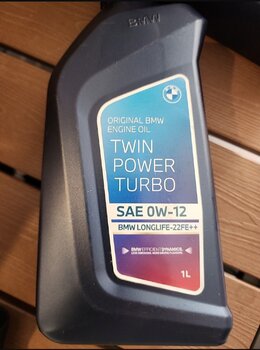

А я бы лил такое))
0w20 это как раз максимальная защита и долговечность в вашем случае.
