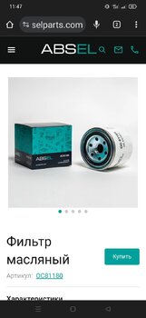

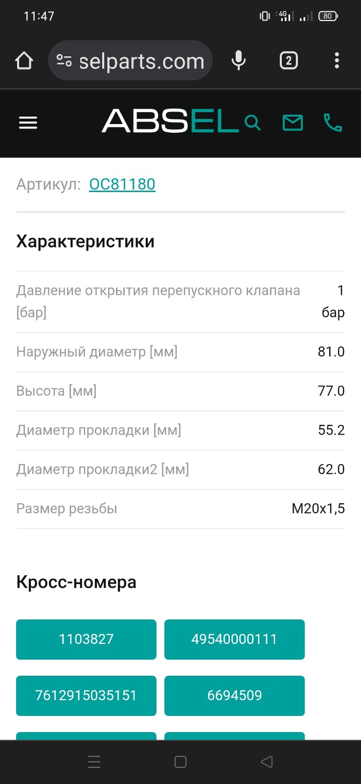

Анонс распила, фильтр на корейцев.
Screenshot_2024-08-28-11-47-42-39_40deb401b9ffe8e1df2f1cc5ba480b12.thumb.jpg.c3ca8901f626e4cb2822584cb8dcb9f8.jpgScreenshot_2024-08-28-11-47-55-04_40deb401b9ffe8e1df2f1cc5ba480b12.thumb.jpg.f8c93ffda72ab4547c9000f785c225a2.jpg

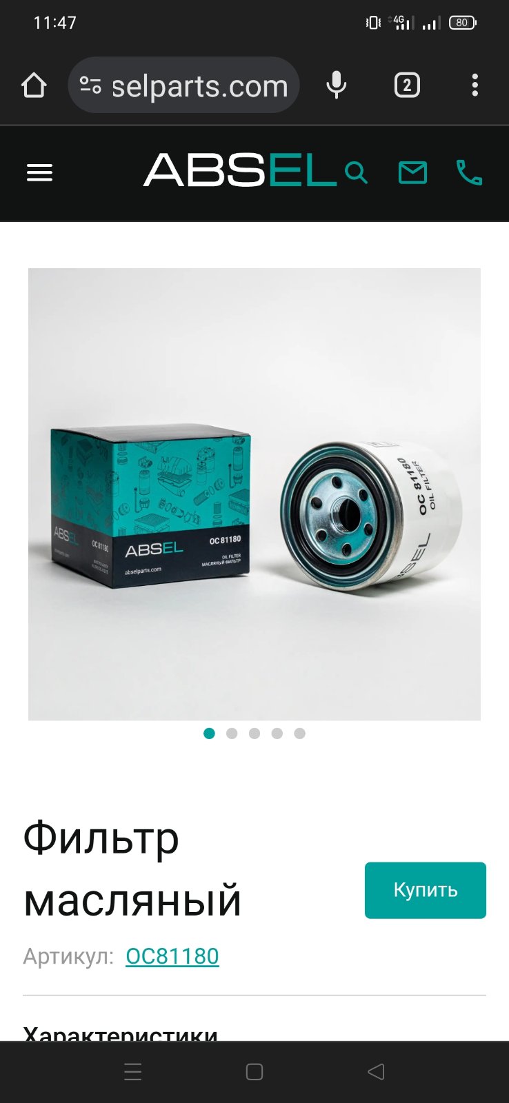

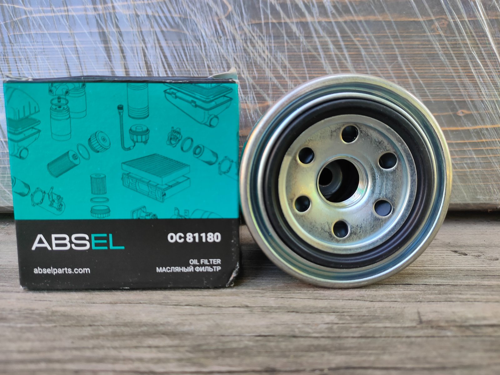

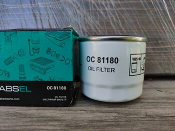

ABSEL OC 81180
(ничего лучше не придумали как сделать артикул малеманн).

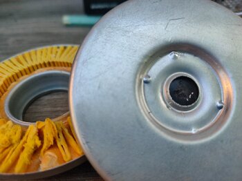

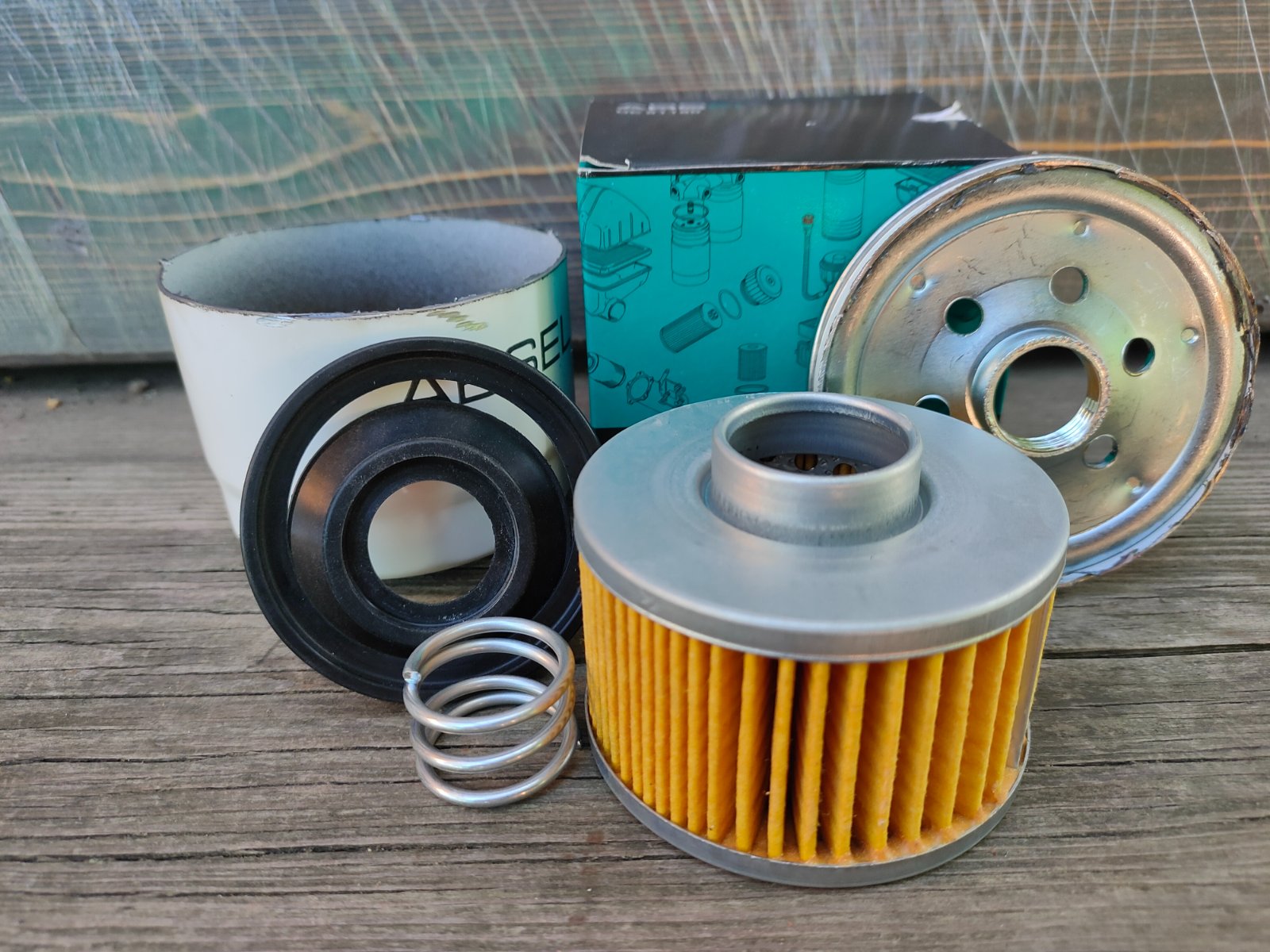

Фильтр для "корейцев".
Происхождение - Турция , дата производства 2023г.

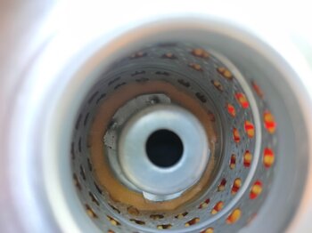

Резьба и сама обработка металл не идеальная, есть вопросы (но где их нет))).

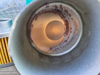

Корпус внутри покрыт ржавчиной, происхождение ржавчины не совсем понятно, есть ощущение, что она там была до сборки фильтра, но, могу и ошибаться

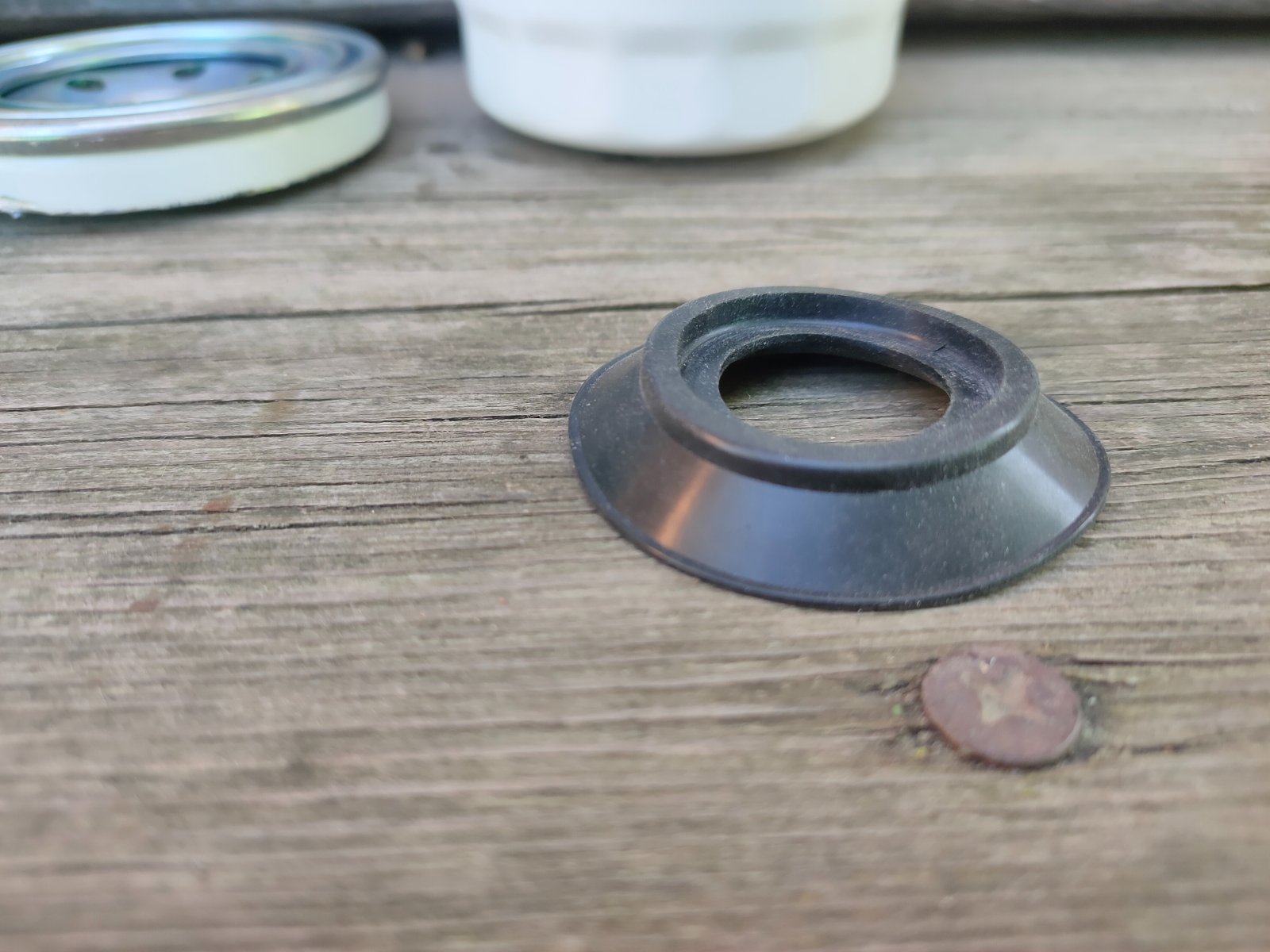

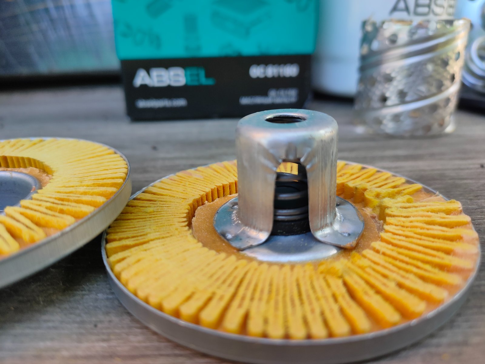

Уплотнительное кольцо и клапан слабое место данного фильтра, если при плюсовой температуре они были не очень, то после морозилки превратились в "два кирпича".

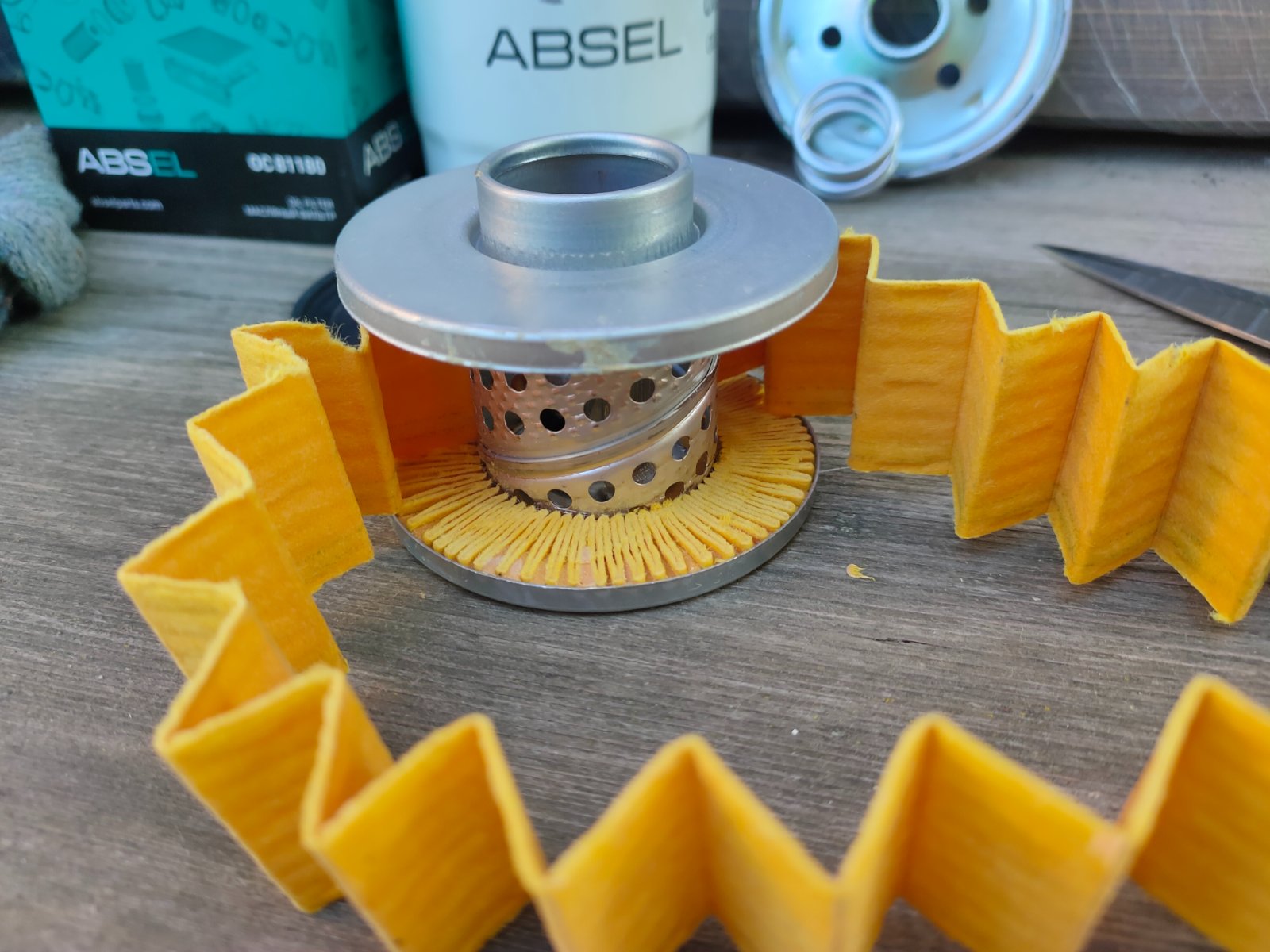

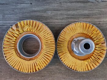

Сама катушка очень крепкая.
ФЭ на разрыв нормально, материал плотненький, без вопросов.

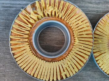

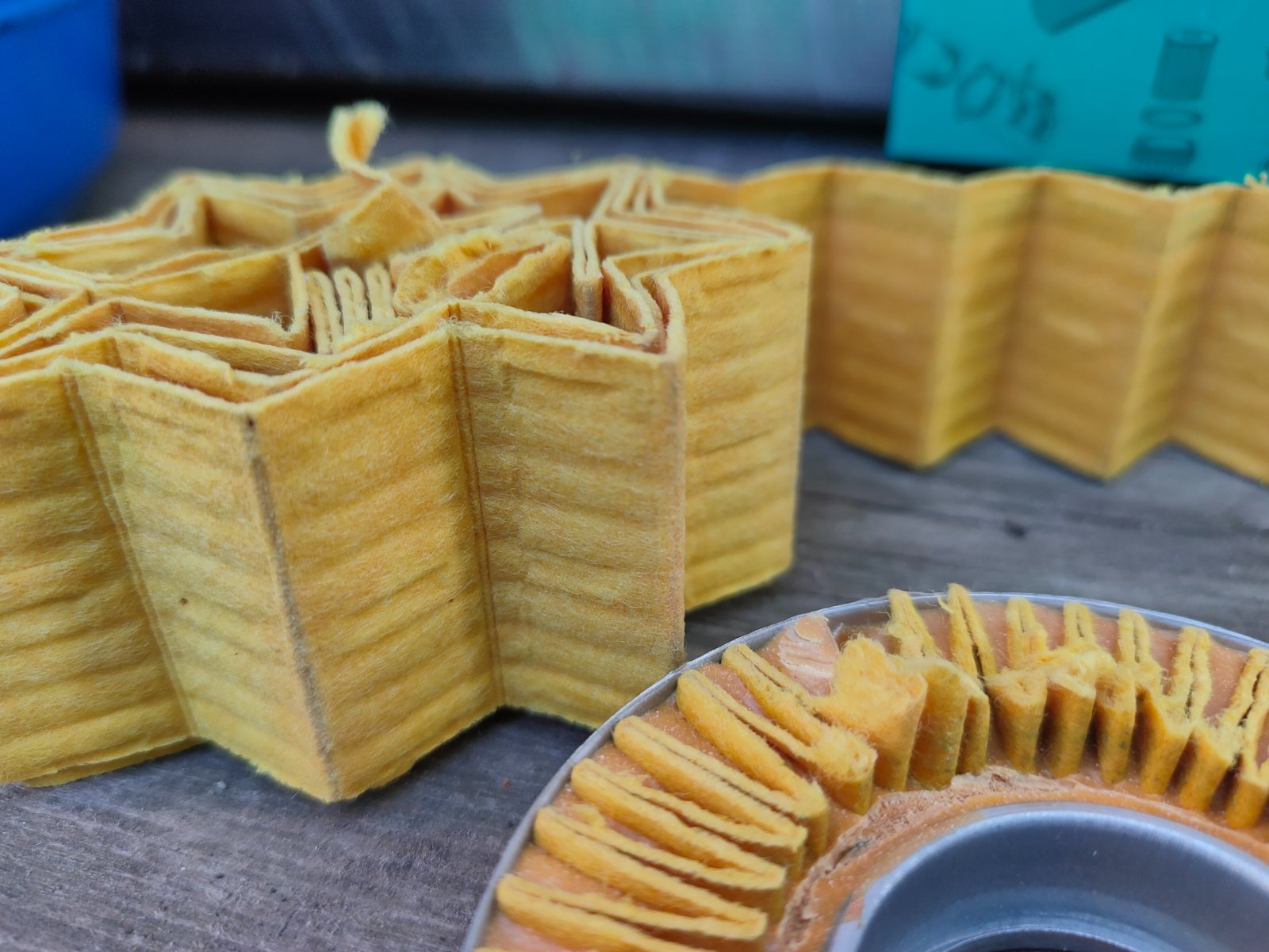

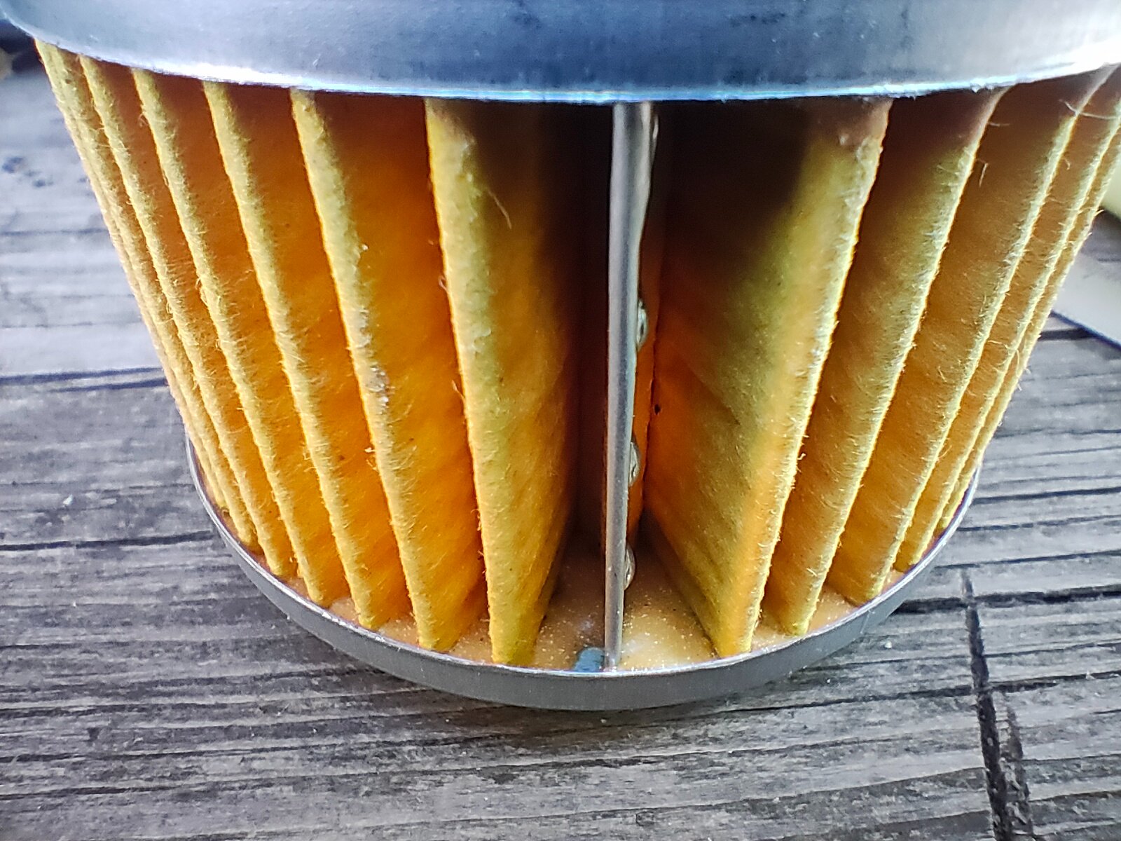

ФЭ склеен хорошо, а вот уложен неравномерно, при такой укладке возможно слипание ФЭ, сам герметик имеет некоторую эластичность.
Ощущение, что пытались впихнуть как можно больше ФЭ, но как то странно ,потому что полезная ширина ФЭ 3,4см, при этом корпус позволяет сделать катушку выше, крч что то начудили.
Перепускной резинка, ход около 10мм,

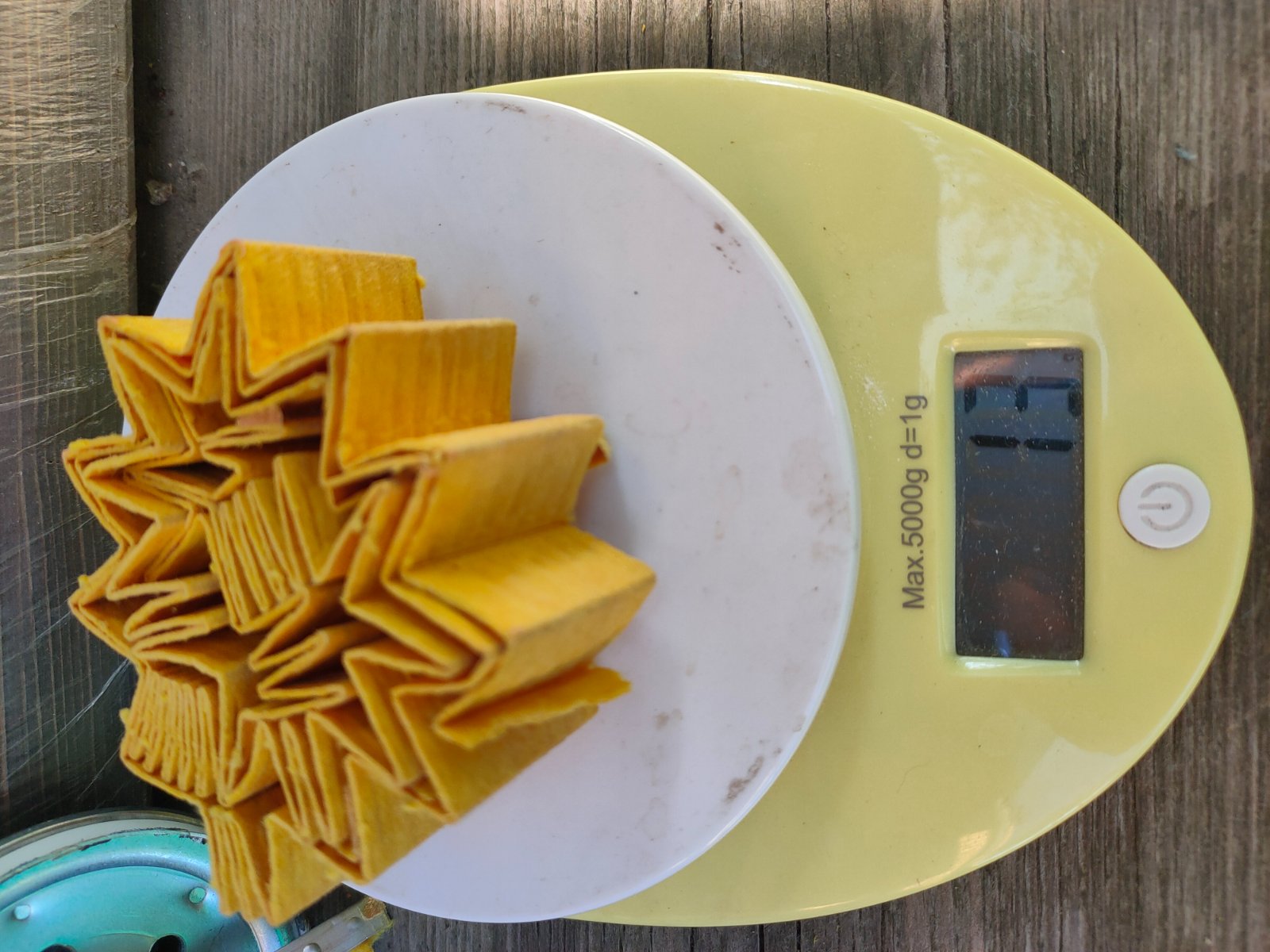

Площадь ФЭ 600см.кв., вес ФЭ - 13гр.
Перепускной срабатывает в районе 1,7-1,8 бар, что для "корейца" высоковато, оф. сайт заявляет 1 бар.
Цена на момент покупки 247р.
Моё мнение: на лето, на промывку, но зачем, если есть вот это SMOFH006.
п.с. тот случай, когда вес фильтра ни о чём не говорит.

20 минут назад, Евген48 сказал:
0,9 - 1,0 норма "азиатов", что японских, что корейских.
А здесь превышение в два раза.
17 минут назад, Legion777 сказал:
Я ориентируюсь на МАНН 81180 мэйд ин Корея и ОЕМ ...505.
14 минут назад, Евген48 сказал:
Я ориентируюсь
Евген48 сменить ориентиры есть мысли?  :pardon:
1 час назад, Legion777 сказал:
В смысле? Есть орига, есть заменители...
Евген48 а фильтрующий элемент то у него зачетный, когда я распиливал у Nitto такие были... толстые...
28 минут назад, torcon сказал:
да, материал плотный, всё портят резинки.
В общем видно, что ребята старались, но "не шмогла я нешмогла!" :)
А мы порой гадаем форумом откуда столько железа в анализе. Поставишь такой фильтр со ржой внутри, масло промоет ее :)

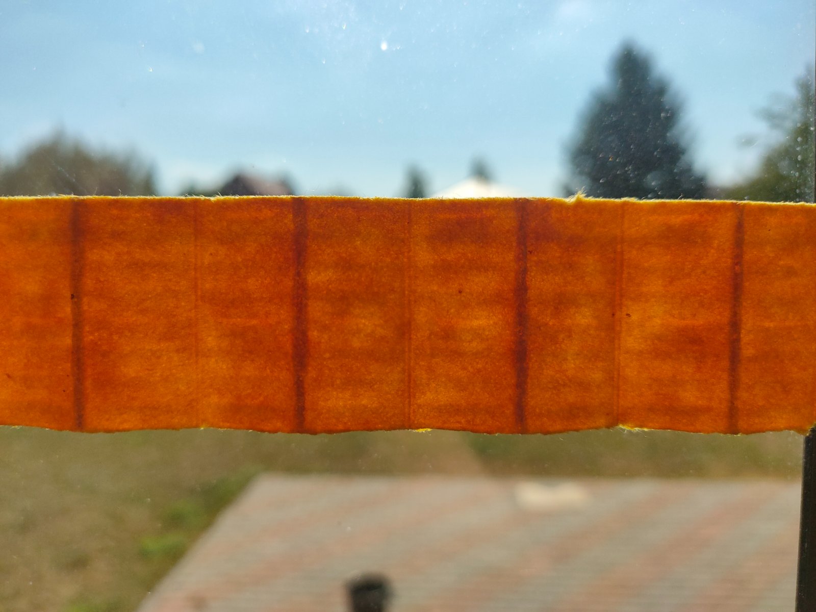

✅ Распил масляного фильтра ABSEL OC9142
Цена 211 руб
Покупался тут https://www.ozon.ru/product/filtr-maslyanyy-lada-vaz-vesta-granta-priora-kalina-niva-iskra-850362298/
Аналог MANN W914/2
IMG_20260729_095431.thumb.jpg.b43aad35d61676754ad44b8c772e4132.jpg IMG_20260729_095441.thumb.jpg.bf59a320471e554eab0835faef1d10ff.jpg IMG_20260729_095452.thumb.jpg.d6de8e14b0b3857dd7afb824596f3dcb.jpg IMG_20260729_102722.thumb.jpg.c7d887226228b1243d11e07a180fc528.jpg IMG_20260729_102729.thumb.jpg.fe8a8026e69ba5c5fc17c3223cf855f1.jpg IMG_20260729_102744.thumb.jpg.2427ee6582295f38528933b977557f8b.jpg IMG_20260729_102837.thumb.jpg.2476ca699690baed4692d23321ee4bc5.jpg IMG_20260729_103139.thumb.jpg.225e194ee250e2b027d56718929ebbca.jpg IMG_20260729_103144.thumb.jpg.70dc3ca2f15f03d2c83c03606a8ba28a.jpg IMG_20260729_103148.thumb.jpg.b84aaf14e2427be91bb7cad3196a40cc.jpg IMG_20260729_103306.thumb.jpg.833a1f04a710cdc26d09de2f2de7bcab.jpg IMG_20260729_103349.thumb.jpg.d334064313f35158f5765eb165560f7a.jpg
Вес 357 грамм
Диаметр 93,0 мм
Высота 72 мм
Уплотнение 62-71 мм
Резьба 3/4"
Усилие открытия перепускного клапана 1,35 кг, диаметр седла 1,25 см, давление срабатывания 1,10 атм
Площадь фильтрации 733 см2, толщина бумаги 0,53 мм, вес бумаги 13,7 г
Обратный клапан 100% силикон, поджатия в закрытом состоянии нет, просто касание седла. В момент продувки силикон прижимается к седлу и герметичность есть, но продувается НЕМНОГО по завальцовке, см.видео
Герметичность получается не полная, хотя может масло под давлением небольшого столба над фильтром и не будет проходить через те небольшие зазоры.
Заливка герметиком хорошая, слой тонкий, но герметик стеклянный и очень прочный, хрупкий.
Туба обычная, длина выбрана верно.
Перепускной клапан пластик, давление срабатывания в 1,10 атм это норма, хотя на донышке указан параметр 2.5 и я сначала думал это про давление перепуска ))
Бумага по текстуре отличная, настоящий плотный картон толщиной 0,53 мм а это уже заявка на ТОП
✅ ВИДЕО
https://youtu.be/JJNgRmQK-uI
https://rutube.ru/video/private/f17b20a391494e0c5bcc52c53282d1f6/
✅ Общая оценка 5
Не буду тут снижать балл за завальцовку и вроде как негермет обратного клапана.
В остальном к фильтру вопросов нет, довольно качественное изделие очень сильно напоминающий китайские фильтра Мале, на тот же Mahle ОС204 CHINA похож на 99%, только там высота 80 мм фильтра
А по соотношению цена/качество так вообще очень выгодная покупка!
