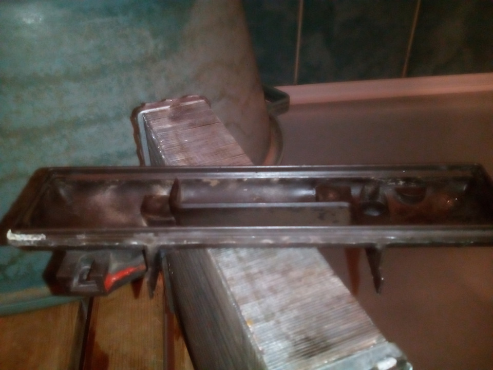

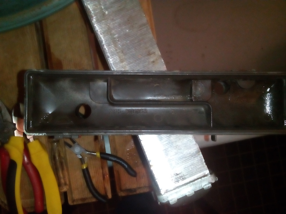

В радиаторе печки могли отвалиться перегородки в бачке и ОЖ циркулирует не заходя в радиатор.

Могли ли эти перегородки отваливатся у всего лишь 3 летнего радиатора? Хотя это возможно подделка под дааз, плюс его могли засрать при промывке..
Наврятли. Они заодно с бочком сделаны.

Радиаторы есть разные, с пластиковыми бачками и цельноалюминиевые/медные (на Приору кстати тоже).
Пластиковые как видно, перегородки отлиты заодно с бачком, а в цельноалюминиевых/медных перегородки паяные к бачку.
Качество самой ОЖ и качество пайки порой приводит к тому, что они отваливаются от сжирания припоя ОЖ, напору и всем остальным факторам.
