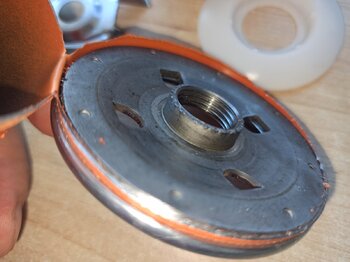

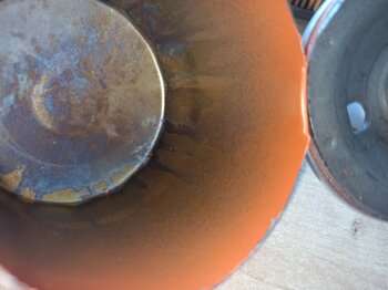

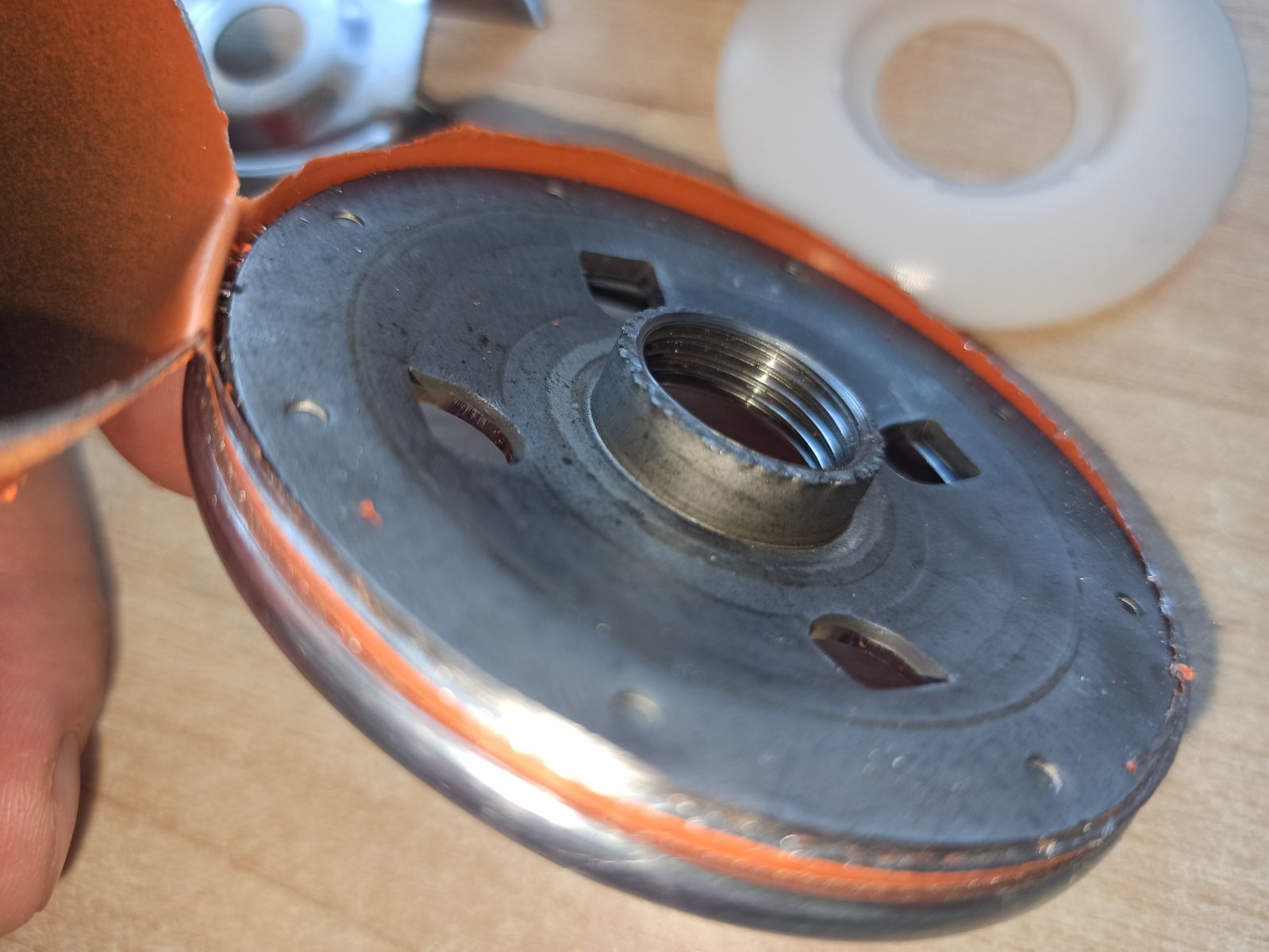

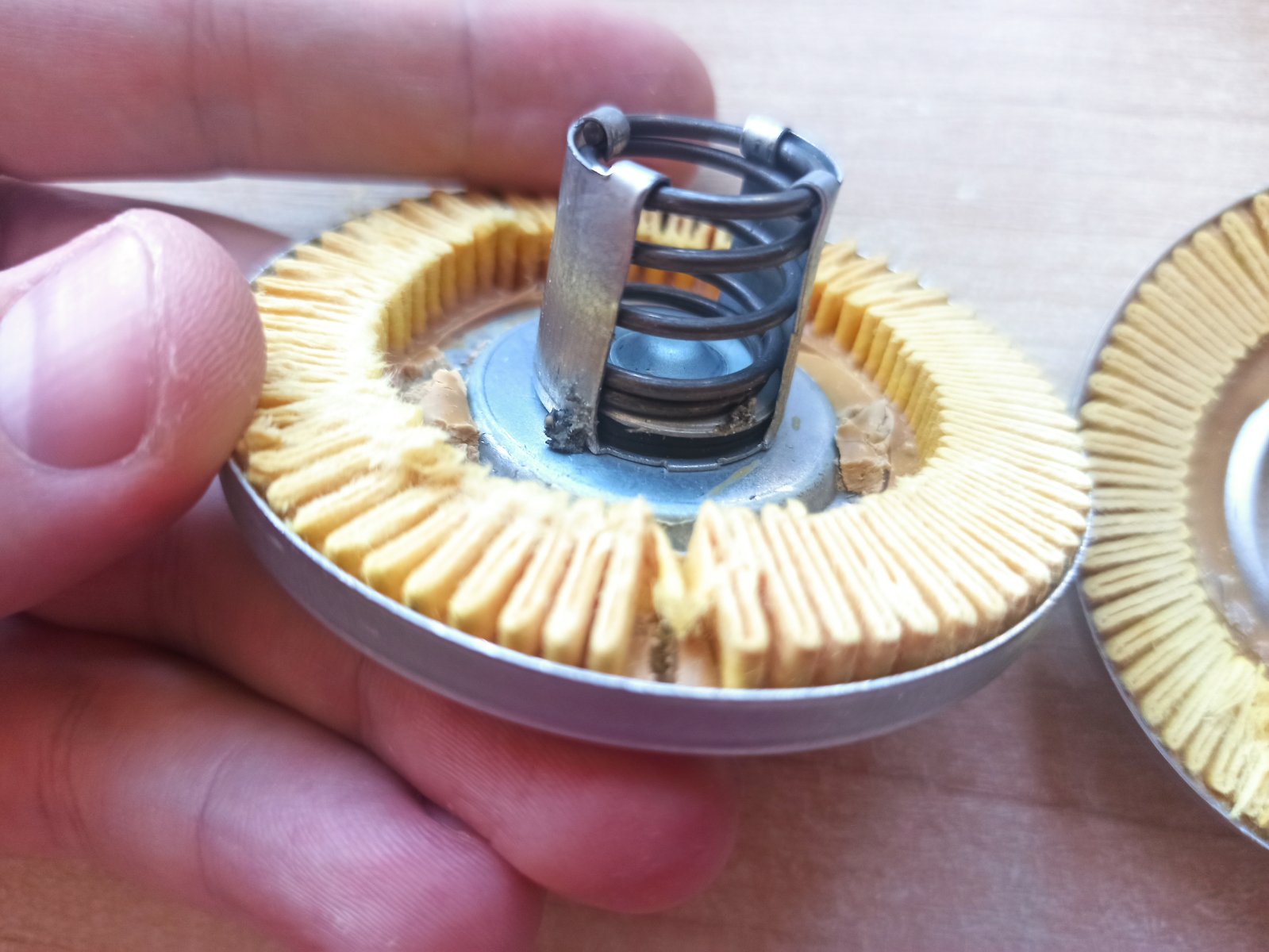

14 февраля 20251 г Распилил вчера мавико MF10011V, параметры занес в таблицу, фото закинул в облако из моментов которые напрягли краска внутри фильтра, грубая обработка резьбового фланца и куски клея внутри фильтра которые бы точно улетели в ДВС. В остальном, все выглядит надежно и достойно. Собственно, вопрос к знатокам. Смотрел разные распилы и обычно внутри фильтров нет краски. Грязь на перепускном клапане легко сковырнулась ногтем, это клей на который вклеен фильтрующий элемент. Насколько это все критично? Изменено 14 февраля 20251 г пользователем S2485811
27 октября 20251 г Популярное сообщение ✅ Распил масляного фильтра Мавико MF10011M (2025) Куплен на ОЗОНе https://www.ozon.ru/product/filtr-maslyanyy-audi-a3-q3-skoda-fabia-kodiaq-octavia-rapid-volkswagen-polo-sedan-tiguan-kross-nomer-1175166129/ Цена 307 руб Аналог VAG 04E 115 561 H (MANN W712/95) Вес фильтра 277 грамм Диаметр 75,8 мм Высота 80 мм Уплотнение 62-71 мм Резьба 3/4" Усилие открытия преепускного клапана 6,5 кг, диаметр клапана 1,5 см, давление срабатывания 3,68 атм Площадь фильтрации 686 см2, толщина бумаги 0,64 мм, вес 14,5 г, плотность 0,330 /см3 Резьба накатана отлично, торец имеет заусенцы Обратный клапан 100% силикон, поджат в закрытом состоянии с преднатягом порядка 2-3 мм. На воздух гермет! Перепускной клапан из резины, поджат пружиной через стальную шайбу. Давление срабатывания 3,68 атм, что довольно много учитывая 2,5 атм в оригинале. Хотя в оригинальном MANN W712/95 (Germany) у меня так же было по замерам 3,35 атм Туба обычная, опасных элементов нет. Заливка герметиком с небольшим косяком. Структура напоминает герметик в фильтрах QAP. Непроклей небольшой, вершины висят в воздухе. Ну может 1-2% масла будет идти через этот непроклей. Некритично. Может недочет именно данного экземпляра. Бумага настоящий картон, очень толстый и по всей видимости тут старались взять материал подороже, без какой либо экономии. Уровень МАНН или МАЛЕ. ✅ ВИДЕО https://youtu.be/shtEhTBSrVI https://rutube.ru/video/private/a078eaf530702dd349d794bdd13dfba9/ Общая оценка 5 Фильтр отличается от Мавико MF10011M (2023) в лучшую сторону, бумагу заменили на ТОПовую. Давайте получше залейте герметик и будет тогда ТОПовый фильтр строчкой выше. Рекомендован к покупке, за 270-300р очень даже интересный вариант
