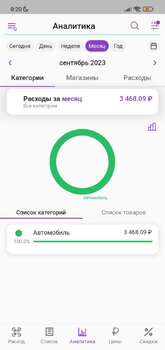

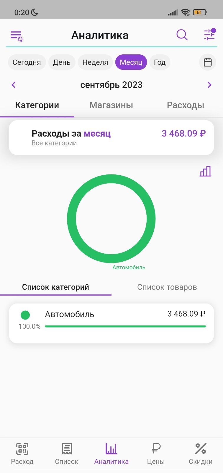

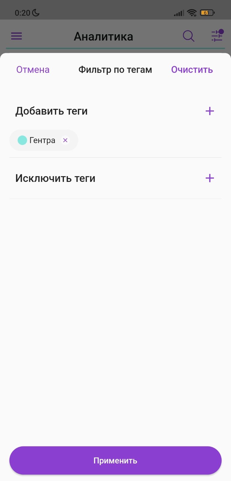

Можно бенз в приложении чекГуру фиксировать, отсканил qr- код он занёс расходы, можно свои теги создавать, я завёл по моделям своих авто Нива и Гентра, веду учёт расходов бенза и обслуживания.
Тут главное начать....
