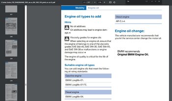

drewww мануал это ваш основной документ. Лейте 0w20, максимум 0w30. Никаких w40.
Производитель любой какой больше нравится. А еще лучше оригинал bmw 0w20/30.

дело в том что по мануалу:
А по подбору масла на вендорских сайтах, рекомендует 0w20, допуск LL-17FE+, !чтото новенькое!, гуглю - это типо новейший допуск бемве и он подходит...
Думаю этот мануал это толи для дореста, не знаю, но чаще все льют 5w30, 5w40, для 340ix не найду мануал.
Понятно что если залью купленый мотюл, ниче не случится, но хочется лучше)
