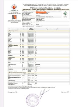

Popular Post антон76 19 Posted November 3 Popular Post Share Posted November 3 (edited) Polymerium XPRO1 5W-30 ILSAC GF-5 отработка на Toyota 1gr-fe (пропан) после 7500 км Масло: Polymerium xpro1 5W30 ilsac gf5 Автомобиль Toyota LC Prado 120. 2012 год Общий пробег на одометре: 360000 км Пробег на масле: 7500 км 214 м/ч Средний расход: 15,5 Средняя скорость: 35км/ч Доливки масла: нет Автозапуск по времени: не использовался Наличие чип-тюнинга: нет. ГРМ: цепь Предпусковые подогревы: нет. Период эксплуатации: лето осень 2023 Срок эксплуатации: 5 месяцев Топливо: Пропан Режимы: 70/30 трасса город Фильтр масляный Mann w712/83 Фильтр воздушный: - Марка антифриза: с завода Объем заливаемого масла: 5 Отбор масла в середине слива Отбор масла проходил с горячего или холодного двигателя?: с теплого двигателя. Промывка промывочным маслом: не делаю Edited November 4 by антон76 7 Quote Link to post Share on other sites
Павел-1966 469 Posted November 3 Share Posted November 3 Вот делали движки ещё в прошлом десятилетии! 360 000, а он ходит и масло не ест. Судя по анализу, масло 250 моточасов выкатать может. Всё ровно и спокойно. 1 Quote Link to post Share on other sites
Wirtgen 1,432 Posted November 3 Share Posted November 3 37 минут назад, Павел-1966 сказал: Вот делали движки ещё в прошлом десятилетии! 360 000, а он ходит и масло не ест. Судя по анализу, масло 250 моточасов выкатать может. Всё ровно и спокойно. Вы же как инженер должны понимать что : нет доливок масла и нет расхода масла , немного разные вещи ? А так отлично отработало масло . 2 Quote Link to post Share on other sites
Euro 2,090 Posted November 4 Share Posted November 4 ГБО пропан, все ясно. Если на бензине, обычно 1GR-FE первого поколения (заливаем 4.9-5.0 литра ) ресурс масла 5-5.5 тыс км 1GR-FE второго поколения (заливаем 5.7-5.8 литра ) ресурс масла 5.5-7 тыс км ИМХО 1 Quote Link to post Share on other sites
В.И. 99 Posted November 5 Share Posted November 5 03.11.2023 в 20:50, антон76 сказал: Polymerium XPRO1 5W-30 ILSAC GF-5 отработка на Toyota 1gr-fe (пропан) после 7500 км Масло: Polymerium xpro1 5W30 ilsac gf5 Автомобиль Toyota LC Prado 120. 2012 год Общий пробег на одометре: 360000 км Пробег на масле: 7500 км 214 м/ч Средний расход: 15,5 Средняя скорость: 35км/ч Доливки масла: нет Автозапуск по времени: не использовался Наличие чип-тюнинга: нет. ГРМ: цепь Предпусковые подогревы: нет. Период эксплуатации: лето осень 2023 Срок эксплуатации: 5 месяцев Топливо: Пропан Режимы: 70/30 трасса город Фильтр масляный Mann w712/83 Фильтр воздушный: - Марка антифриза: с завода Объем заливаемого масла: 5 Отбор масла в середине слива Отбор масла проходил с горячего или холодного двигателя?: с теплого двигателя. Промывка промывочным маслом: не делаю Масло угорало?был расход? 0 Quote Link to post Share on other sites
антон76 19 Posted November 5 Author Share Posted November 5 17 минут назад, В.И. сказал: Масло угорало?был расход? Пол литра примерно 1 Quote Link to post Share on other sites
