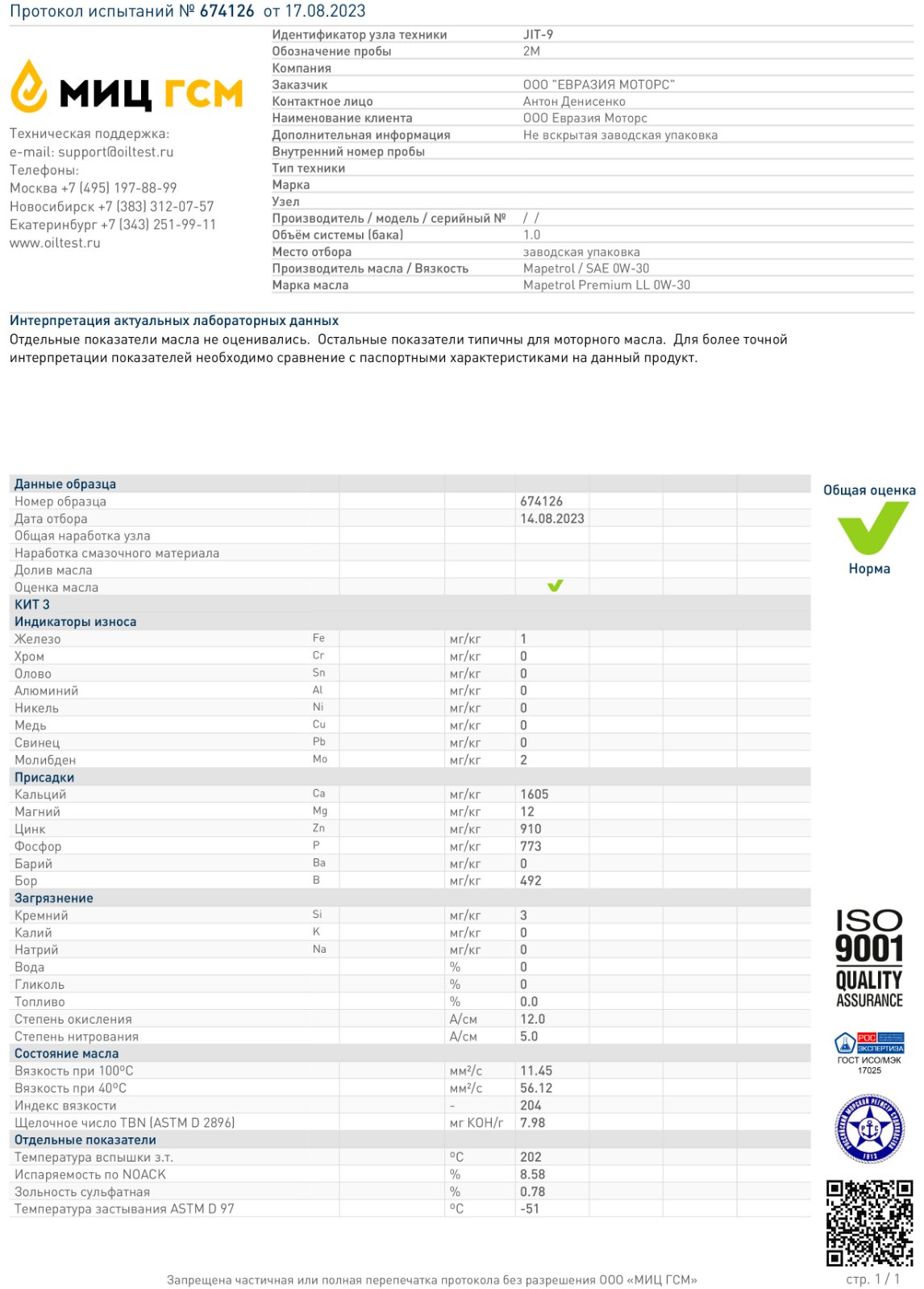

Заявленные спецификации: API SN; ACEA С2/C3; MB 229.31, 229.51; VW 504/507; Porsche C30;  BMW LL-04.
1) Масло имеет право именоваться 0W-30
2) Вязкость при 100С = 11,45 сСт - можно считать, что кинематическая вязкость на нижней границе привычного диапазона для масел АСЕА С3 (11,5-12,3 сСт), что снимает все вопросы к динамической вязкости HTHS (не ниже 3,5 мПас)
3) Индекс вязкости = 204 - высокий индекс вязкости говорит о том, что данное масло работает в широком температурном диапазоне для вязкости 0W-30
4) Щелочное число = 7,98 мг КОН/г - среднее, что говорит о достаточном запасе моюще-нейтрализующих свойств
5) Зольность сульфатная = 0,78% - требование норматива АСЕА С3 (<0,8%) выполнено
6) Температура вспышки в з.т. = 202С - нормальный результат для закрытого (!) тигеля, что в открытом тигеле даст 225-230С: с термостабильностью данного продукта все в порядке
7) Испаряемость масс NOACK = 8,58% - отличный результат, который говорит о том, что масло не должно сильно расходоваться в моторе на угар, норматив МВ229.51 (<10%) выполнен
8) Температура застывания = -51С - очень хороший результат для масла 0W
9) Пакет присадок Infineum P6080A: противоизносные присадки на основе соединений Фосфора и Цинка; моющие присадки на основе соединений Кальция + сукцинимид Бора в роли беззольного дисперсанта
10) Окисление = 12 - говорит о наличии сложноэфировой (эстеровой) добавки, которая выполняет преимущественно антиокислительную функцию.
Вывод: перед нами стандартное среднезольное масло АСЕА С3 + VW 504/507 вязкости 0W-30 от европейского производителя Mapetrol, произведенное по рецептуре Infineum. По анализу все очень хорошо: защитные, моющие, низкотемпературные и энергосберегающие свойства - на уровне аналогичных масел от ведущих мировых производителей. Хорошая испаряемость NOACK, высокоэффективный пакет присадок, повышенные антиокислительные свойства (30-40% ПАО + эстеровая антиокислительная добавка) - сильные стороны данного масла. Плюс ко всему - отсутствие подделок.

Dimmy , картинка в помощь эксперту.
