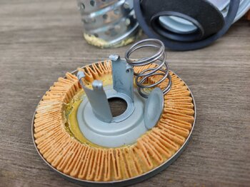

Противодренажный клапан явно есть, черный - какая-то резина.
На продув - продулся без сопротивления СОВСЕМ! Типа нет клапана! Печалька. Коробочка так звала, так манила ....
Нутрь выглядит недорого, но пока нестрашно:
Перепускной клапан, похоже - пластик, гофра уложена не очень часто - рекорда по площади ФМ точно не будет. Здесь пока больше не скажешь.

в элегантные шорты... в реплику Mann W712/93:
Бамбарбия кергуду. Щютка - не превращается, там, естественно, нет противоотливного (2го противодренажного) клапана. Но похож :D
понятно, фигня короче
В смысле? В фильтре не было противодренажного?? :huh:

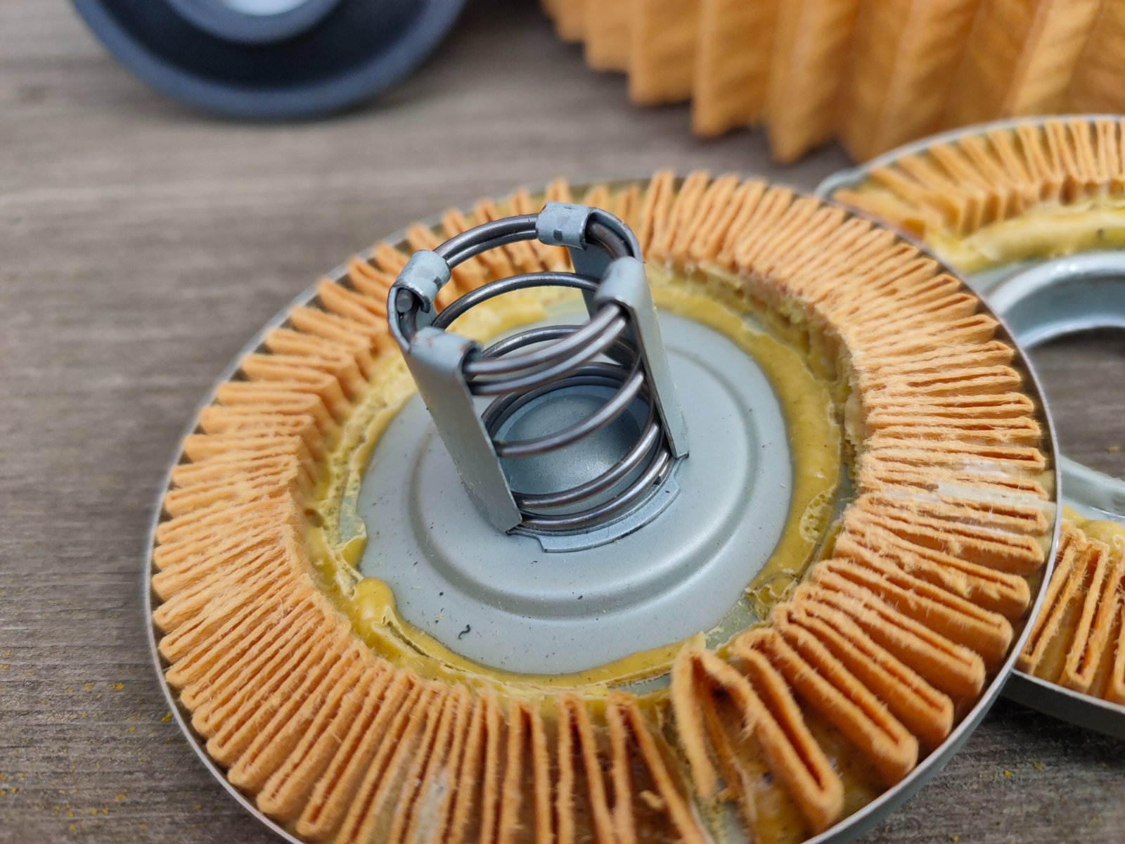

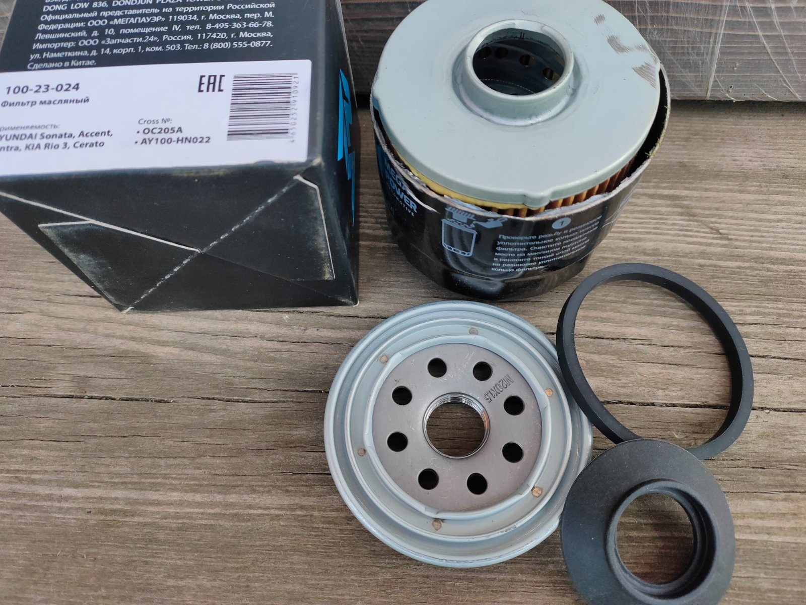

Megapower арт. 100-23-024
Инфа по фильтру с сайта: https://megapowerparts.com/product/filtr-maslyanyy-635372207/
Фильтр для "корейцев".
Резьба нормальная, облоев нет, обработка металла наверное на 4, есть некоторые шероховатости.
Корпус внутри чистый (правда есть какие то "кровавые сопли дядюшки Ляо":D), пружинка (сжимается двумя пальцами).
Хлопушка обычная резина в морозилке через час встало колом (неудивительно, если на улице в +5 особо форму не держала), не соответствует по размеру отверстию +-2-3мм.
Уплотнительное кольцо в морозилке тоже через час встало колом, в посадочном месте сидит не очень плотно, с завода ничем не обработано.
Сама катушка нормальная, крепкая, ровная, руками не свернуть, имеются центровочные усы.
ФЭ склеен хорошо, залит хорошо, есть некоторые огрехи в виде соплей, укладка плотная, герметик мягкий.
Сам ФЭ дешман, очень похож на тот, что я видел в подделках и других китайских брендах.
Вес фильтра 305гр.
Площадь ФЭ 680см.кв., вес ФЭ 9гр.
Перепускной - металл, ход жёсткий, возможен перекос даже в масле, т.к. стенки этого лепестка достаточно острые (но это не точно).
Перепускной срабатывает в районе 0,3-0,4 бар, это прям совсем не очень.
Цена на момент покупки 298р., при этом на Озоне торгуют по 500р.
Дату изготовления я не смог отковырять за 10мин (под белой наклейкой ЕАС), потом может расковыряю, вдруг просрочка).
Не рекомендую даже на промывку, что он будет фильтровать я хз:pardon:
За финансирование распила спасибо мне:mail1:
