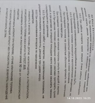

А в инструкции какое топливо указано?Испокон веков ,такое на осветительном керосине работало).
ДТ даёт копоть и запах (.У летчиков  и танкистов(80) пытаться добыть тогда))).
14 часов назад, Trucker-69 сказал:
Указано и керосин и соляр, да по возможности будут лить керосин конечно, но вот не всегда его можно будет найти.
12.10.2023 в 02:44, Trucker-69 сказал:
Мало того даже запрещено применять другие варианты :unknown:
