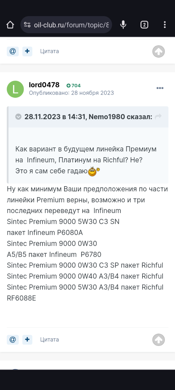

СООТВЕТСТВУЕТ, это не значит его(допуск) имеет (а соответствие на "совести" производителя, в данном случае Синтека. ...
PS ты хоть понимаешь что значит иметь допуск BMW или МВ ? Это обойдётся в сотни тыс. евро (разработчик "разлохматит" не один движок на твоём масле),, а потом уже примет решение, дать или нет ...
6 часов назад, ILIA2552 сказал:
они гадят тут
Завидуют
Aleksszlat
А вот это не говорит именно о наличии допуска МВ 228.51?
Поправьте если ошибаюсь.
Допуск ведь прилагается к пакету присадок?
Т.е. купил нужный пакет с допуском, масло получило допуск, прошло время и пакет сменился на тот что без допуска. Но уведомлений о смене пакета на другой никто не отправлял. Масло числится где нужно с нужными допусками.
Или это работает как-то иначе?
