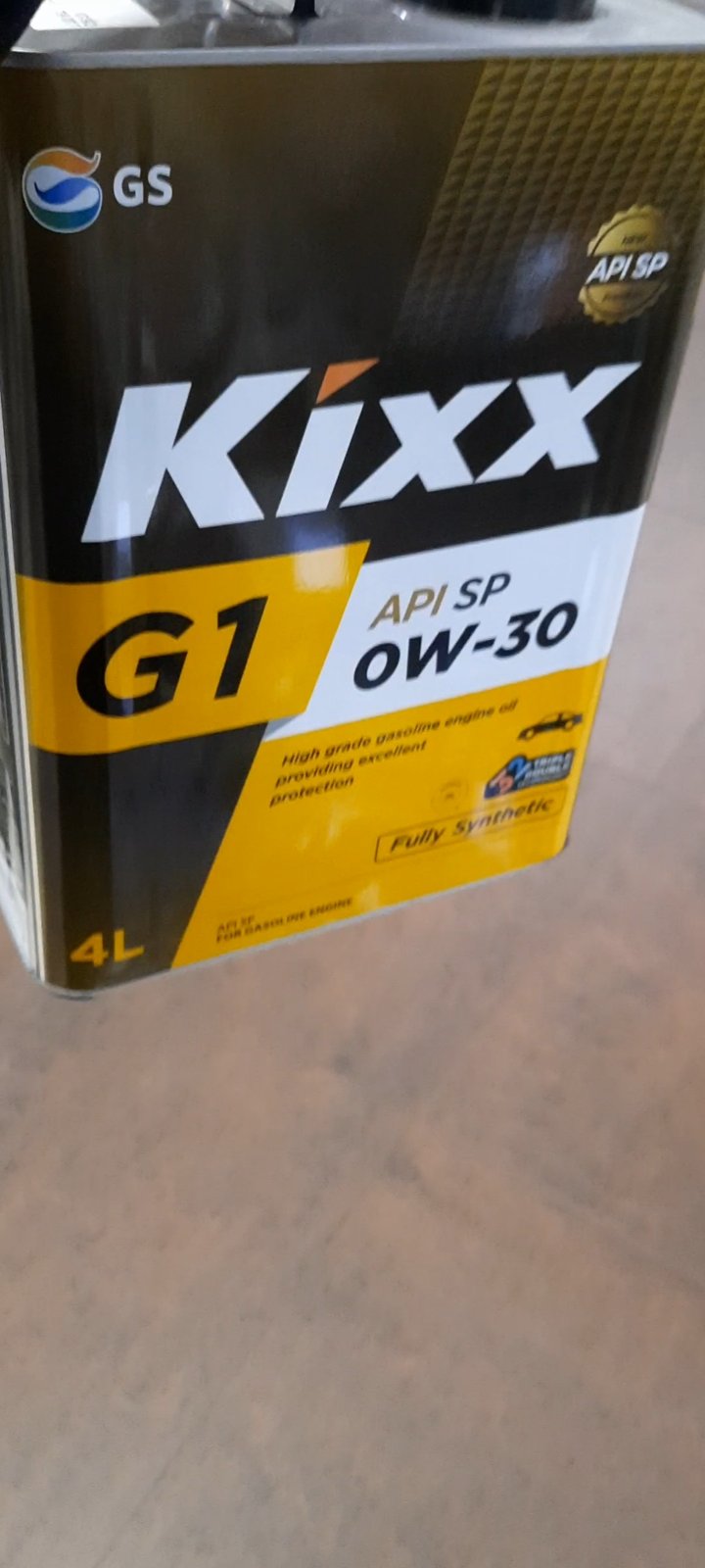

2800)22 года правда 0.8 месяц,  паль походу
Михаил1azfse вы чего? Это масло настолько непопулярно, что КИКС на него не стал даже спецификацию ИЛСАК получать. Паль.... Ужас, что в головах творится....

1 час назад, Михаил1azfse сказал:
2800
у нас вот такое так стоит в Красноярске
Kixx L209944TE1
а то, что у вас на фото 3300-3400 руб
По дате, если она в пределах 3 лет (а по ГОСТу и 5 лет) заморачиваться особого смысла нет.
