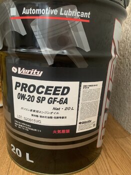

Verity Proceed 0W-20 SP/GF-6A отработка на Subaru Forester после 3870 км
Recommended Posts
UnPinned posts
Заливал на 100 мч для пробы, поскольку масло малоизвестное. Анализа свежего нет.
Прошу знатоков по возможности рассмотреть и дать комментарии по показателям. Откуда столько кремния, не понимаю. Может сам насос так нагадил в процессе откачки...

Понял. Будем посмотреть. А что по самому масло можно сказать по анализу? Стоит его рассматривать на 150 мч/5000 км?
оригинальность фильтра кстати тоже не факт. В наше время всякое может лежать в коробке от оригинала
Edited by sempay
Link to post
Share on other sites
sempay если не уверен в воздушнике, тогда уходи в Nitto VIC... Меньше шансов подделки.
По анализу масла ничего не могу сказать - судить по отработке дело не благодарное, есть примеси... :) Единственное, что можно констатировать - это нормальное API SP ILSAC GF-6. По вязкости это действительно 0W-20. 250мч судя по остаточным параметрам оно прослужит в твоем режиме.
