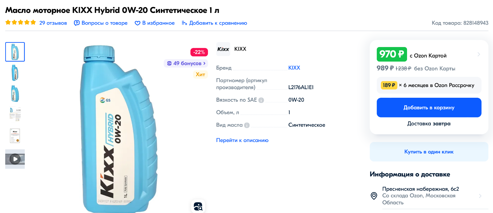

Добавил для сравнения еще и доступный S-OIL 7 RED #9 SP 0W-20
Ценник на OZON:
-акция(4+1л) Sintec Platinum 0w20(5л) 1478руб
-к сожалению только 1л упаковки Kixx Hybrid 0w20(1л+1л+1л+1л+1л) 4850руб
-S-OIL 7 RED #9 SP 0W-20(4л) 1633руб
Итого в пересчете стоимости за 1л моторного масла Sintec 295,6руб/л vs Kixx 970руб/л vs S-Oil 408руб/л, мне видится покупка S-Oil более предпочтительным в плане ценника если предпочитаете санцкионные пакеты присадок и если же пофиг на это, то самым доступным является, конечно же, Sintec
