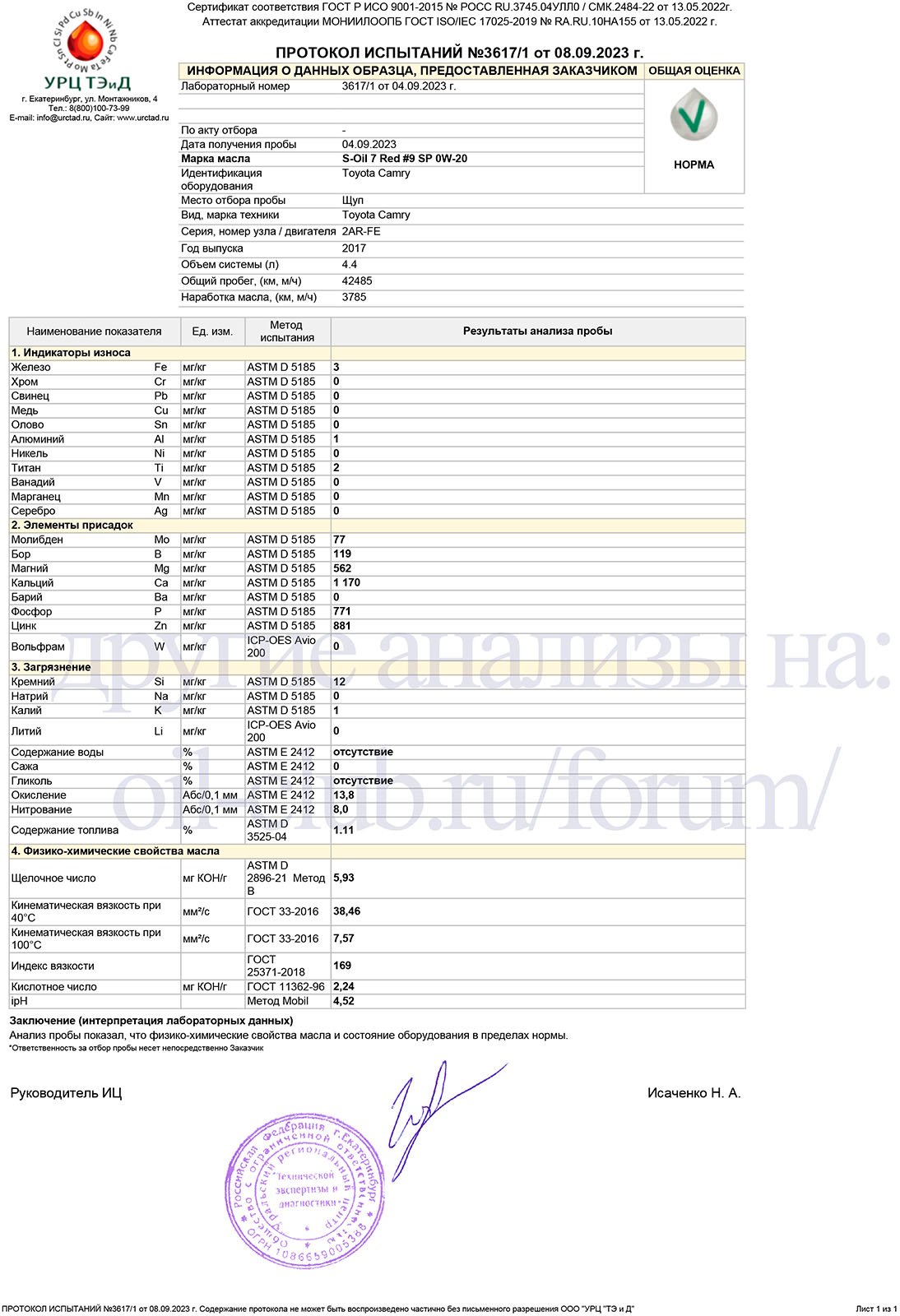

S-Oil 7 Red #9 0W-20 API SP отработка на Toyota Camry после 3785км
S-Oil 7 Red #9 0W-20 API SP отработка на Toyota Camry после 3785км - ник Andysibir
Масло: S-OIL 7 RED #9 0W-20 SP
Автомобиль: Toyota Camry, двигатель 2AR-FE
Общий пробег на одометре: 42 485 км к концу интервала.
Пробег на масле: 3 785 км
Моточасы: 126
Средняя скорость: 30 км/ч
Израсходованное топливо: не знаю
Доливки масла: не доливал
Присутствие отложений в двигателе ДО: нет
Присутствие отложений в двигателе ПОСЛЕ: нет
Автозапуск по времени: нет.
Наличие чип-тюнинга: нет.
ГРМ: цепь
Предпусковые подогревы: нет.
Период эксплуатации: 08.04.23 - 30.08.23
Срок эксплуатации: 5 мес.
Топливо: Газпром нефть Аи-95, Аи-100 (50х50%)
Режимы: 30% трасса, 70% город
Фильтр масляный: Toyota
Фильтр воздушный: Mann
Марка антифриза: заводской
Объем заливаемого масла: 4,4 л.
Отбор масла: щуп шприцем Жане.
Отбор масла проходил с горячего или холодного двигателя?: с горячего двигателя.
Промывка промывочным маслом: не делаю.
Присадки: нет
22 минуты назад, mihail026 сказал:
Можно было дотянуть до 200 м.ч.
Не дотянуть, а в легкую проехать.
09.09.2023 в 05:41, torcon сказал:
А угар вообще есть?
Да, скорее всего на 3800 км его ещё нет. Но к 5000 наверное уже был бы.
Метод измерения щелочного по желанию заказчика?
1 час назад, ОлегМурманск сказал:
Сомнительно с таким щелочным по методу ASTM D 2896 и ростом кислотного уже на 50%.
Изменено пользователем mihail026
16 минут назад, mihail026 сказал:
Ну да, кислое другим методом измеряно, или С Оил , ему так можно?:sarcastic:
3 минуты назад, mihail026 сказал:
Можно только гадать, как падает щелочное и как растет кислотное, линейно или нет. Но в любом случае, 200и\ч не должно быть проблемой для этого масла.
9 часов назад, Евген48 сказал:
А угар вообще есть?
Нет
9 часов назад, Игр сказал:
И по 10000 км пробеги были на тойотовском масле, угара нет от слова совсем.
8 часов назад, Дюпелёк сказал:
щелочное специально просил измерить методом ASTM D 2896
Изменено пользователем Andysibir
8 часов назад, mihail026 сказал:
Да, просил их измерить по ASTM D 2896
Масло чистое.
До 250m.h
Если условия хорошие, 270~300м/ч.
Однако, пожалуйста, замените его до этого.
Изменено пользователем Kuroneko
2 часа назад, Andysibir сказал:
для чего?
56 минут назад, Дюпелёк сказал:
для чего?
Ну что-то подумал свежее масло было измерено этим методом. Только почему они кислотное по ГОСТу сделали, хотя просил тоже АСТДМ метод.
58 минут назад, Дюпелёк сказал:
для чего?
Сколько ездить на этом масле можно в итоге то?
