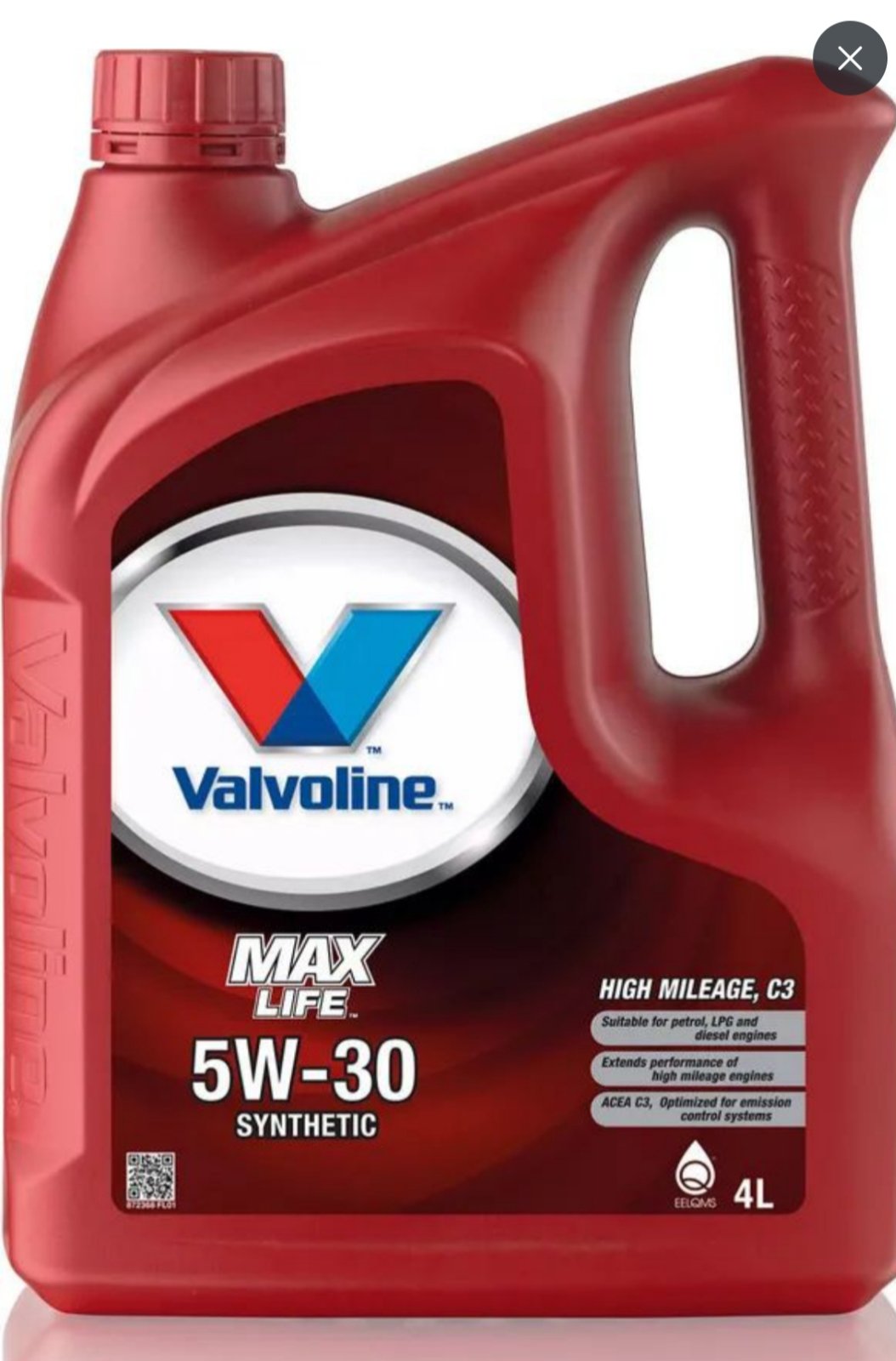

Из представленных - Maxlife C3, т.е. первая картинка.

И ещё вопрос: В чем отличие
У одного из них есть
RN0700, RN0710
А у другого надпись HIGH MILEAGE - большой пробег...   в остальном всё одинаково в характеристиках.
Изменено пользователем Musha
3 часа назад, Musha сказал:
В чем отличие
В этикетках. Новая и старая.

21 минуту назад, Mufich сказал:
Спасибо, я так и подумал :good2:
