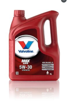

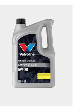

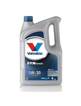

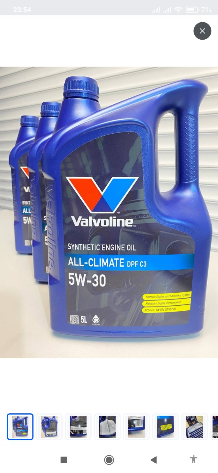

Всём доброго здравия, подскажите по Валволайну, куча канистр с допуском С3, запутался, какое мне предпочтительней на всесезон, пробеги на 2/3 город, климат зимой до -30 летом до +30 но недолго, меняю на 6 - 7тыс.
Изменено пользователем Musha
Ллишнее
Musha Сколько у Вас на одометре ?
Если присутствуют запотевания маслом на двс, то MAXLIFE C3 5W30 попробуйте. Содержит вещества подпитывающие резинотехнические изделия. Но, чудес не делает, как впрочем и любое масло.
