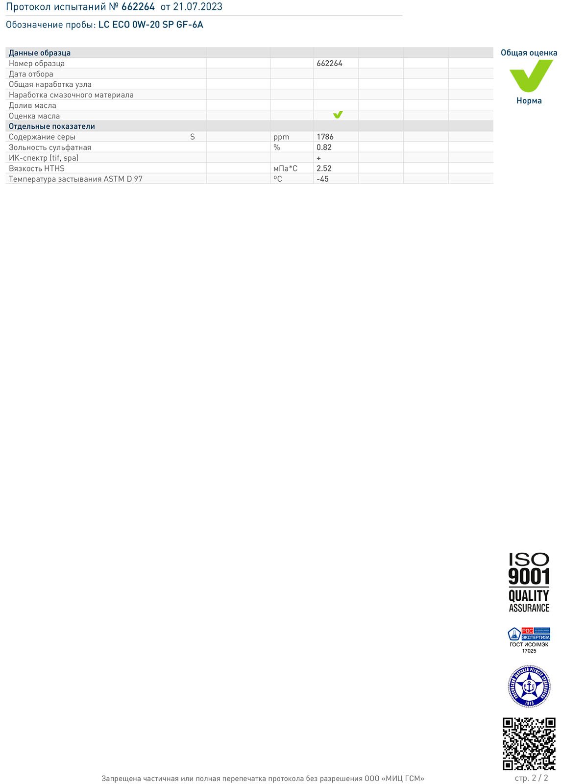

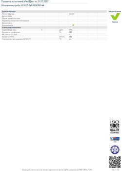

Livcar Energy Eco 0W-20 API SP GF-6A свежее
Livcar Energy Eco 0W-20 API SP GF-6A свежее за анализ спасибо официальному представителю Livcar.
Анализ проводил официальный представитель.
Livcar Energy Eco 0W-20 API SP GF-6A MIC-1 копия.jpgLivcar Energy Eco 0W-20 API SP GF-6A MIC-2 копия.jpgLivcar Energy Eco 0W-20 API SP GF-6A photo1.jpgLivcar Energy Eco 0W-20 API SP GF-6A photo2.jpg
Масло заявлено как: API SP; ILSAC GF-6A.
ИК спектр Фурье

Можно смело 0W-16 написать)
Да, обычно вязкость 100 таких масел 8.2-8.6cst. Но 7.8 не противоречит требованиям SAE к 0W-20 от 6.9 до 9.3.
6 минут назад, torcon сказал:
HTHS ≥ 2.6
тут 2.52
5 минут назад, torcon сказал:
ProstoFilya точно! не заметил HTHS = 2.52 :)
IvanRND глазастый )))

17 часов назад, torcon сказал:
Пакет присадок Chevron Oronite. По параметрам все норм.
Добрый день уважаемый Даниил! Моторная группа построена на пакетах от Infineum под базовое масло III группы от SK YUBASE.
2 часа назад, Akira Oil сказал:
Каково правильное торговое название продукта пакета присадок?
21 час назад, ProstoFilya сказал:
HTHS ≥ 2.6
тут 2.52
который еще и просядет за пару тысяч на ocp-шном загустителе
