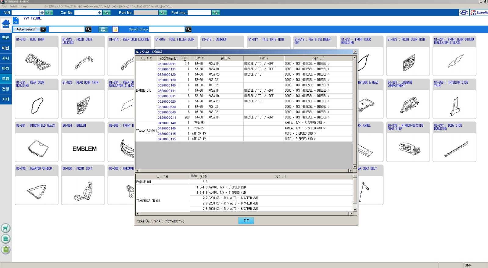

Вот корейские рекомендации по маслам. Помимо С3 еще C2 с вязкостью 0W-30 и 5W-30.
