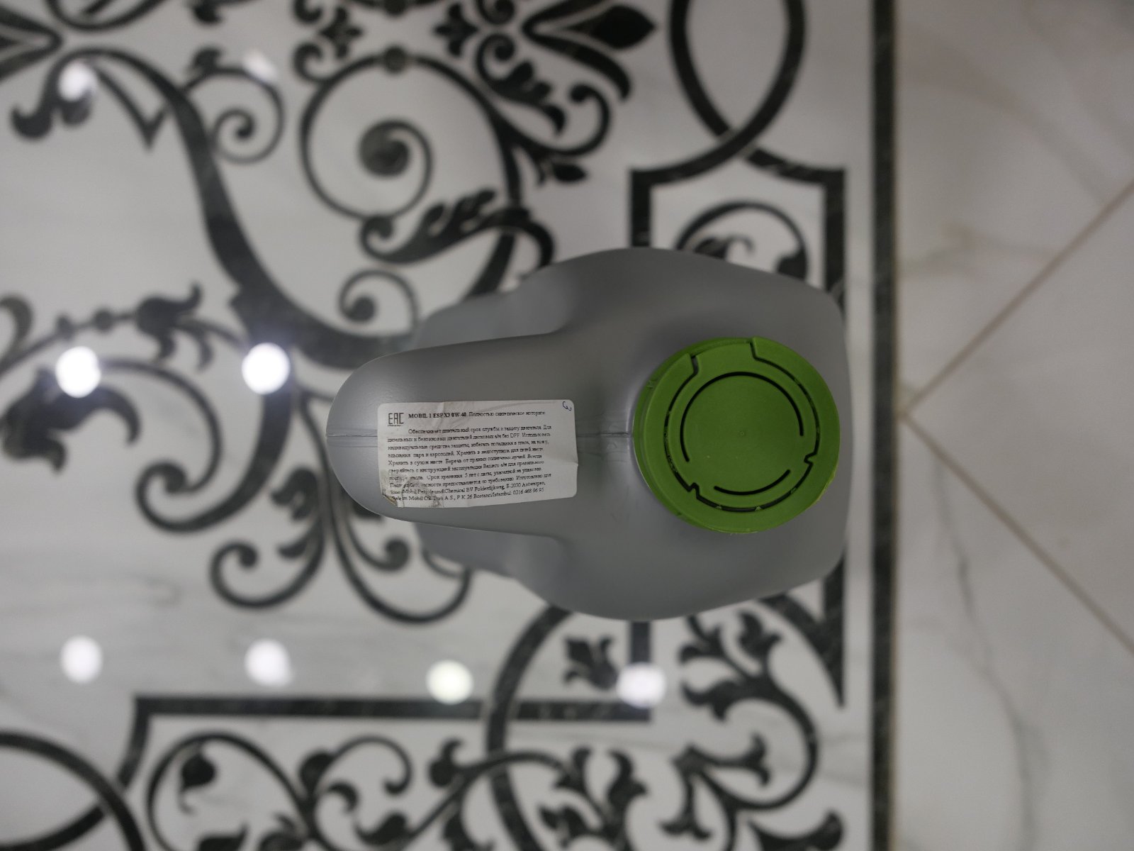

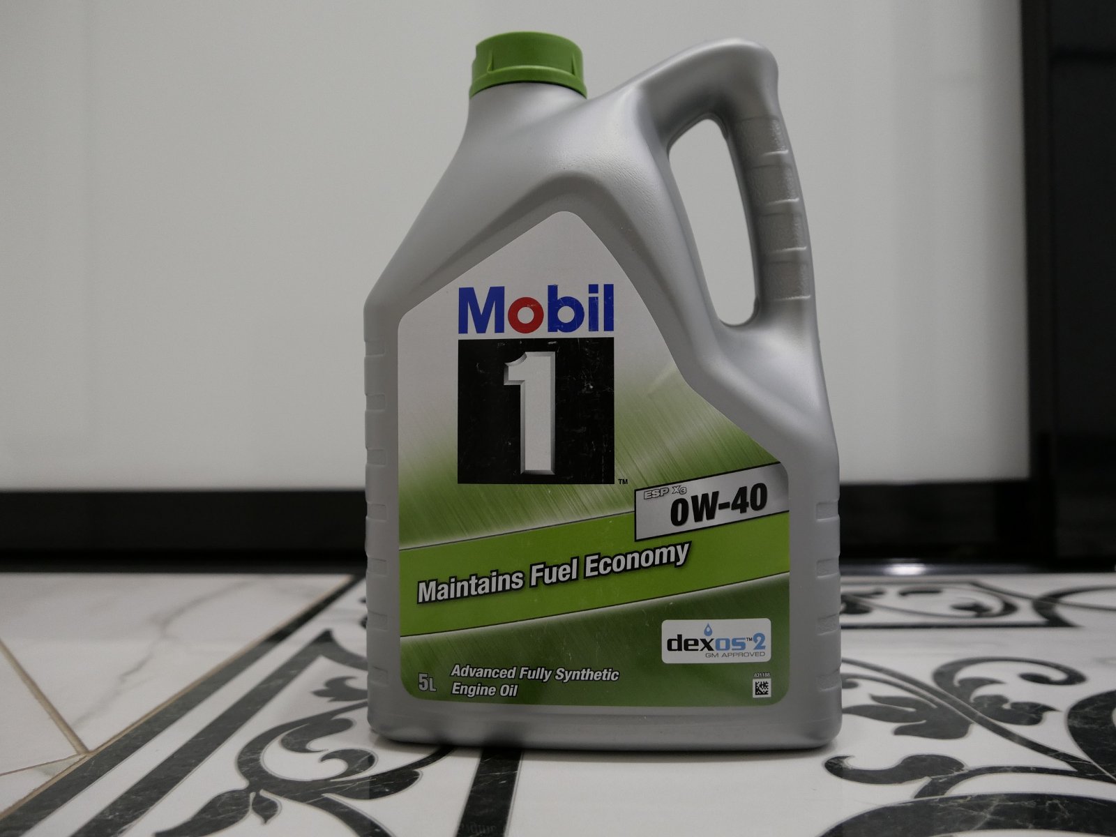

Mobil 1 ESP x3 0W-40 свежее
Масло приобреталось в ОнлайнТрейде по цене 6620р./5л канистру (указанный магазином код производителя - 154151)
688643444_2852_126_07_2023.thumb.jpg.0d238271f1a4c1aae12c70c7fe2ee18a.jpg1853477226_2852-1Mobil1ESPX30w-40.thumb.png.8ecc266678f69b8048c776c42803bf78.png
1.thumb.JPG.db3483b2c8fd489ddf48a2a42d425830.JPG2.thumb.JPG.27712fd4465e04c6805b22ddafef03f1.JPG3.thumb.JPG.03bb0b34c9b103ba8d852e6d9ee02e39.JPG
4.thumb.JPG.c5530b53043a24eb03da41e818dcc83b.JPG5.thumb.JPG.f3b8d27de0c511ac387b56034efecbac.JPG6.thumb.JPG.3bf4c6d4b0db4f5b466b43eb638d2035.JPG

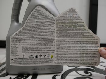

Масло заявлено как: ACEA C3; API SN/SN+; Fiat 9.55535-S2; Одобрено Porsche C40, GM Dexos2 (номер лицензии D20682HJ015), MB-Approval 229.51/229.52, VW 511 00
154148 - Mobil 1 ESP x3 0W-40 1L
154149 - Mobil 1 ESP x3 0W-40 4L
154151 - Mobil 1 ESP x3 0W-40 5L
154150 - Mobil 1 ESP x3 0W-40 5L
154144 - Mobil 1 ESP x3 0W-40 208L
154438 - Mobil 1 ESP x3 0W-40 208L

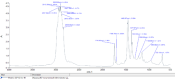

Не ну это оригинал. Но цинка чет многовато. Пусть перепроверяют.

Ну х.з, цинка много) а может так и должно быть.
odex а зачем анализ проводили?

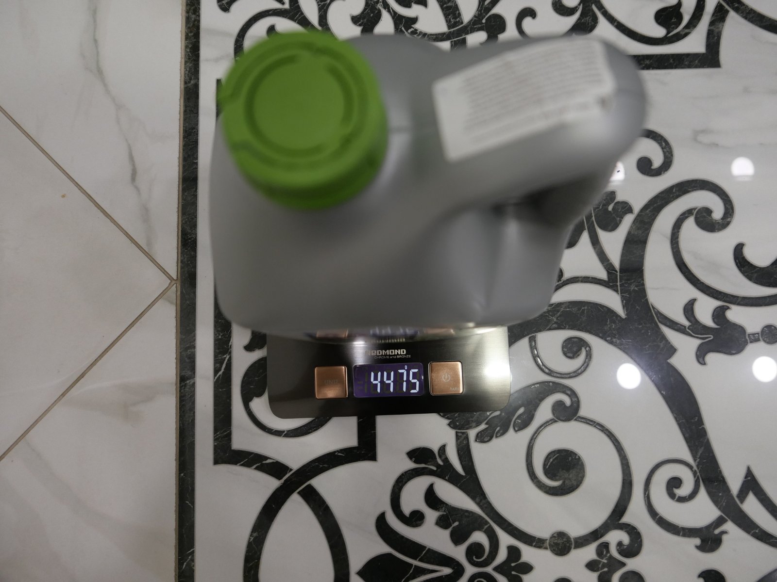

Евген48 понять паль взял или нет и можно ли брать там Mobil. А почему анализа два - по канистрам был разброс (мерные полосы и вес), отправил с той которая весила больше (3 канистра - 4499г, при весе остальных 4475-4481) и у которой мерка уходила под днище (4 канистра).

Уже, смотрю, стабильно пересыпают пакета/кальция и вылазят за границу среднезолов(до 0.8%).
И, я так понимаю, это не только данного продукта касается.
