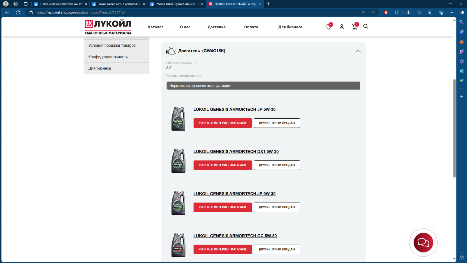

Парни, данное масло подойдет на Mitsubishi Lancer 9 с двигателем 4G18 (100 л.с.)?
4 часа назад, torcon сказал:
Да подойдет. Хотя родное вам Armortech JP, но GC лучше :)
