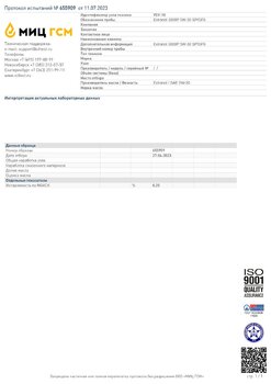

Extranol 1000P 5W-30 SN/GF-6 свежее
2023-5-30-GF-6.jpg2023 5-30 GF-6 Noack 2023.jpg1000P 5w-30-1_новый размер.jpg
1000P0530001 - Масло моторное, синтетическое EXTRANOL 1000P 5W-30 SP/GF-6 1л
1000P0530004 - Масло моторное, синтетическое EXTRANOL 1000P 5W-30 SP/GF-6 4л

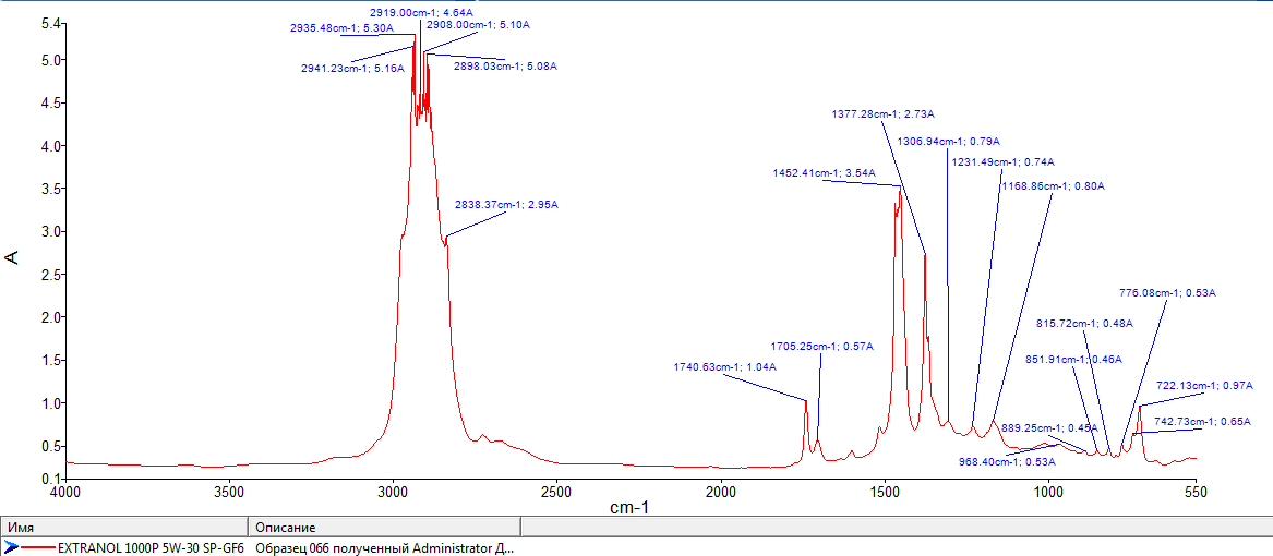

ИК спектр Sintec Premium 5W-30 A43/B4 2021 года
Sintec-Premium-5W-30-A3-B4-свежее-Лабораторные-анализы-Свежие-Форум-oil-club-ru-Выбор-моторных-масел-трансмиссионных-жидкостей-антифризов-топлива-смазок-Форум-экспертов-и-любителей-.png
У синтека какие пики АН? Высокие горбики видишь слева от 722 - у вас такого нет, они еле просматриваются. Чем больше алкилированных нафталинов, тем выше эти пики.
У синтека какой пик 722? Видишь высоту пика 1.09, а у тебя здесь 0,97. Чувствуешь разницу в содержании ПАО? Так у синтека и то мало, всего 20%.... А сколько тогда в Экстранол? 10%? А может вообще нет?  Почему я и сказал мало. Как есть, уж прости за горькую правду...
Про твое масло никто ничего плохого не сказал, только констатировали:
1) если здесь и есть ПАО, то мало, так как пик 722 низкий 0,97 (такие пики у минералок+ПАО и гидрокрекинга VHVI). Это кропалик, и это только для того чтобы втюхать потребителю на банке надпись ПАО. Выглядит со стороны, как будто вас коммерсов на заводе обманули и сделали его на кряке, ибо ПАО по ИК спектру здесь не усматривается никак. Либо его нет, либо его мало.
2) если здесь есть алкилированные нафталины, то их также мало, так как пики левее 722 низкие. Возможно кончено АН высокой вязкости поэтому такие низкие пики, тут есть ньюансы...
3) эстеров здесь так же мало, потому как окисление 21, пик низкий. Это 2% даже не 5%...
Давай я обрисую тебе что произошло, раз уж ты два раза позволил себе хамить и тыкать мне своими грязными намеками. Ты заинтересованный коммерс, ты продаешь это масло, рьяно и ревностно защищаешь то, чем торгуешь. В этом и причина твоих наездов на каждого, кто здесь не дай Бог, что-то написал не в хвалебном тоне.  И не путай, у нас с тобой разные дороги... Сегодня ты продаешь Амтекол и расхваливаешь его, а завтра ты продаешь Extranol, переобуваешься в другие кроссовки и "лучше масла нет на свете!". Вот и вся картина маслом и причина твоих непонятных наездов на меня в личке. Так вот коммерс, если ты выложил анализ на общее обсуждение, то будь готов к тому, что твой продут будут обсуждать и даже критиковать. Если ты думал что мы здесь будем только хвалить и говорить хорошее про твое масло, ты ошибаешься! Что то не нравится, не выкладывай сюда анализы, лечи своих клиентов про дорогие ингридиенты в оффлайне...
Я больше слова про твой Экстранол не скажу, раз у вас такая нервная реакция на безобидное "мало". Дальше без меня...
