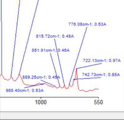

17 июля 20233 г Автор 14.07.2023 в 20:56, torcon сказал: ПАО, эстеров, АН тут очень мало 3-5% по видимому. Обижаешь, командир. Гораздо больше. Изменено 17 июля 20233 г пользователем Oil_from_usa
17 июля 20233 г Oil_from_usa да я же не ради обиды ик спектр не так бы выглядел на 722 и левее... вот пример, когда масло содержит 5% AN и 30-40% ПАО то есть пики выше 722 743 776 815 АН тут точно есть просто его процента 2-3% как я понимаю. А вот на счет ПАО вообще не ясно, его может быть 30-40% но со второй группой, поэтому пик 722 как у гидрокрекинга. А может не быть, на одном гидрокрекинге, тогда и пик 722 такой будет как в шапке
17 июля 20233 г Автор 14.07.2023 в 20:56, torcon сказал: ПАО, эстеров, АН тут очень мало 3-5% по видимому. Как профи ты, не можешь не понимать, что окисление в районе 20, это около 3% эстеров. Значит на все остальное ты отвел от 0 до 2%.

17 июля 20233 г Oil_from_usa Дружище, мне без разницы как вы это трактуете "обвиняю, не обвиняю производителя", я просто говорю что вижу по ИК. Если тут 15% ПАО - это действительно сильно не отличишь на ИК, потому что это мало, я так и сказал с самого начала. Эстеров тоже мало. АН так же мало. Поясню, "мало" в моем повествовании, это не значит "плохо", не нужно так ревностно относится. Например, где мы вообще видели API SP ILSAC GF-6A масло с эстерами, АН, и ПАО? Они все на гидрокрекинге VHVI. Поэтому в данном случае это даже хорошо, что эти улучшайзеры вообще есть. Мало не равно плохо. Мало это мало...

17 июля 20233 г 14.07.2023 в 20:56, torcon сказал: ПАО, эстеров, АН тут очень мало 3-5% по видимому. по 3-5 % каждого по отдельности или всех вместе?

17 июля 20233 г Автор 14.07.2023 в 20:49, Lagrant сказал: Могу ошибаться, но по ИК спектру не видно, что там ПАО До 15% ПАО по спектру не увидеть. 15.07.2023 в 11:02, IvanRND сказал: Oil_from_usa есть оно в продаже? https://www.ozon.ru/category/avtomobilnye-motornye-masla-34118/extranol-100526720/ Изменено 17 июля 20233 г пользователем Oil_from_usa
