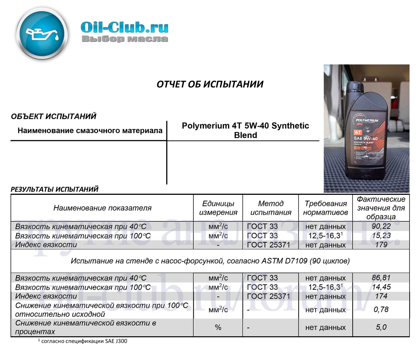

Polymerium XPS 4T 5W-40 свежее Shear Stability
Polymerium XPS 4T 5W-40 свежее Shear Stability за анализ спасибо Polymerium.

Масло заявлено как: ???
Спасибо) название только - Polymerium xps 4T 5w40

32 минуты назад, torcon сказал:
Молодцы хорошо держит вязкость.
Оригинал brp проверить бы теперь
Почему выбраны 90 циклов? Это же для дизелей, правильно? Или чисто конкретно в жестких условиях проверить полимерный загуститель?
1 час назад, torcon сказал:
Ну 5% это не так уж и хорошо для мотомасла, как выяснили последние анализы.
42 минуты назад, Resh77 сказал:
Вязкость осталась в 5w-40 с огромным запасом, это не хорошо? Даже с учётом налива топлива она останется 5w-40.
15 минут назад, Polymerium сказал:
Да, но в абсолютных величинах не выглядит сногсшибательно :pardon:
1 минуту назад, Resh77 сказал:
Оно должно функции свои выполнять, а не выглядеть )). Отправим оригинал brp, посмотрим что будет там

5 часов назад, Resh77 сказал:
Ты не путай, в основном тестили 4Т 10W-40, а тут 5W-40 - в ней больше загустителя и больше просадки. У 5W-40 "больше прав" на просадку...
Для 5W-40 4T это нормально, не лучшая конечно. Но Polymerium и не Shell с его возможностями... :)
