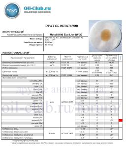

Motul 8100 Eco-lite 0W20 SM отработка на Mitsubishi Outlander XL после 4000 км
Motul 8100 Eco-lite 0W20 SM отработка (куплено у местного представителя, дата - что-то вроде сентября 2012 г.)
Автомобиль: Mitsubishi Outlander XL 2.4 2010 г. 4B12 CVT левый руль
Общий пробег на одометре: 46500 км (на момент заливки)
Пробег на масле: 4000 км
Доливки масла: не доливал
Присутствие отложений в двигателе: вроде не должно быть (в горловину ничего не видно)
Автозапуск: не использовался
Предпусковые подогревы: нет.
Период эксплуатации: весна - лето (середина марта - середина июня) от -10 до +20
Срок эксплуатации: 3 месяца
Топливо: бензин Газпромнефть G-Drive G95 (Омский НПЗ)
Режимы: 50% город (с пробками), 50% трасса
Фильтр масляный: OEM Purflux Mitsubishi
Фильтр воздушный: ориг. Mitsubishi
Объем заливаемого масла: 4.5 л
Отбор масла: из картера в середине слива в новую полиэтиленовую бутылку 0.5 л
Что было до этого масла: период смены 3000 км, масло Valvoline SynPower FE 0W-30 API SL, до него - 3000 км масло Motul Eco-Nergy 0W-30 API SL. То есть эффект накопления кислой среды от перекатов с предыдущих интервалов исключен.
Промывка промывочным маслом: не делаю - в картере остался несливаемый остаток старого масла.
В этот раз решил погонять двадцатку по трассе при почти летних температурах. Максимальные поездки 100 км, но с обгонами и кик-даунами (короче, всё как полагается 8-) )
Отработка после 4000км

Даа масло труп практически для такого то пробега! Щелочное с кислотным почти сравнялось...
Да где там... До 6 тыс. можно катать спокойно, имхо
среднеарифмитический износ по отработкам 4,89
в этом анализе 4,00
так что ничего не обычного, мотуль как мотуль масло
был анализ Petro-canada Supreme Synt 5W-30 на MMC Outlander XL 2.4 4B12
там был износ 4,6 ... так что не вижу особой разницы между 0w20 и 5w30
Да хватит уже среднюю температуру по больнице брать!
Что только не придумают, чтоб на мотюль гнать!
Для моего движка конкретно это масло отлично подходит, остальные среднестатистические показатели не волнуют.
У вас даже если 0 износа будет, все равно мотюль хреновым окажется :D
P.S. Даже на одном моторе разные машины сравнивать некорректно - "прокладки" разные :)
Кстати, в предыдущей отработке Valvoline 0w30 с кремнием было все в порядке...
Приеду домой, сделаю таблицу по всем четырем отработкам.
pavelzel, это происходит потому что я отделяю пост датированный 20 июня когда Вадим написал в шаблоны. Нужно просто заходить в ветку лаб анализов, свежее всегда наверху.
Я понял почему это происходит. Это оно сегодня наверху, а через три дня будет неизвестно где. Вот это мне и неудобно. Приезжаю я после выходных, захожу в ветку лаб анализов, навожу мышку на анализ, а мне показывается старая дата-месячной давности. Я этот анализ пропускаю, а он оказывается свежий. А по названиям анализов я уже не могу определить его свежесть, потому что количество выросло сильно, а голова кроме анализов масла занята и другими делами. :wacko:
Да, и не стоит забывать: 2 ppm Fe с прошлого масла (там было 12), 1 в свежем, итого 6 за 4 тыс. - отлично!
