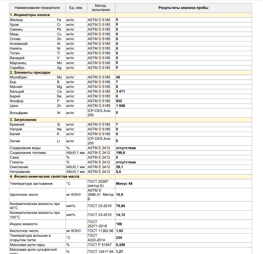

выбор масла для bmw s63b44 (сделал несколько лаб. анализов)
1) Bmw m6, 2013г
2) Двигатель s63b44 560л.с., бензин
3) Заправочный объем масла 9.2л
4) Место обитания автомобиля. (город Екатеринбург максимум морозы до -30, зимой практически не эксплуатируется)
5) Режимы эксплуатации (по городу 90%, по трассе 10%, равнины,)
6) Планируемый интервал смены масла (менять хочу через ~3.5т.км)
7) есть катализатор
8) Что из масел доступно в регионе (практически все)
9) Что знаете из рекомендаций мануала (LL-01).
Сделал несколько анализов масла, подскажите какое лучше подойдет для очень теплонагруженного S63B44 второй ревизии.
Стиль езды очень активный, расход по городу без пробок в районе 35л. сотого бензина.
П.С. У лаборатории сломался прибор который меряет испаряемость по NOACK, обещали чуть позже скинуть эти данные
П.П.С Чтобы не у кого не было предвзятого отношения к каким либо брендам пока напишу только вязкость и среднюю цену за 1л, производителей напишу чуть позже
Изменено пользователем Denis_M
№1 0w40 ~1300р.л
№2 0w40, ~1500р.л
№3 5w40, ~2000р.л
№4 5w40, ~2500р.л.

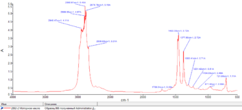

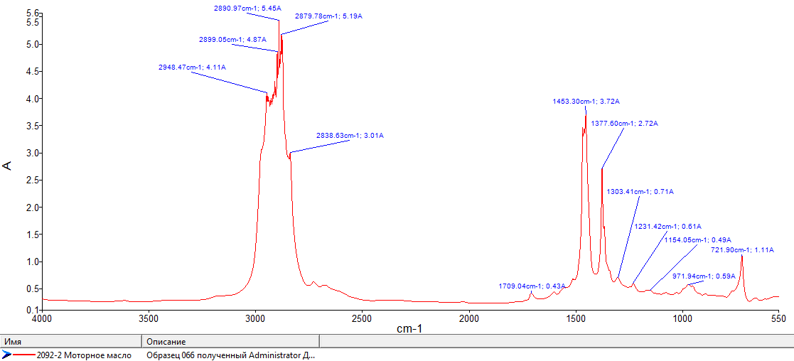

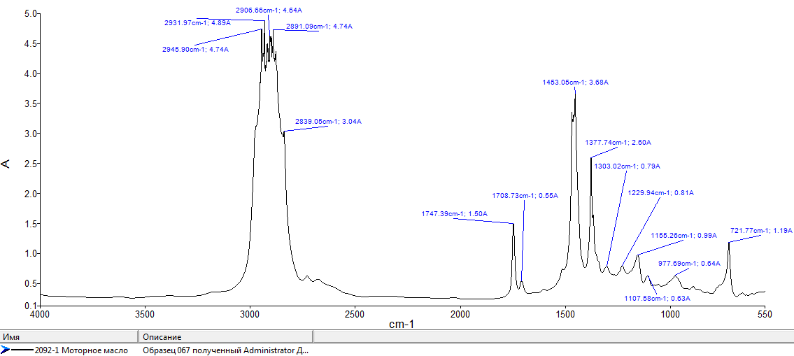

Интересная задачка. Я думаю вы зделали большое дело.
Я за 4й вариант
Изменено пользователем Hazy_nsk
Раскрывайте кто есть кто и потом анализы в свежие масла добавим
Если повниквть можно опазнать масла, позже гляну если никто не напишет кто есть кто.
43 минуты назад, Hazy_nsk сказал:
Я за 4й вариант
сейчас на третьем варианте езжу, есть смысл заморачиваться и менять его на что то из списка? не знаю видно ли это по анализу, но ходит слух что это масло на одну гонку и потом теряет свои свойства, так ли это?
45 минут назад, Hazy_nsk сказал:
через несколько дней
Denis_M третий вариант интересный, пакет присадок жирный, но щелочное/кислотное для полнозольного как-то могло бы быть и лучше.
Вариант 2 хорош.
10.06.2023 в 13:39, Hazy_nsk сказал:
Вариант 2 хорош.
Обидно что анализ уже неактуален, на днях узнал что у этого масла немного поменяли название и состав наверно тоже изменили
12 минут назад, Denis_M сказал:
вы название скажите всех масел для полноты картины, так проще будет.
вот хороший жирный вариант, нет проблем с доступность и они официально поставляются. можно прям с сайта заказать.
https://rowe-russland.ru/catalog/cars/motor_oil/hightec-synt-rs-sae-5w-40-hc-d/
Я правильно понимаю, что из этого списка для таких тяжёлых условий лучше всего подходит №4? а на втором месте какое? №3 или №2 ?
Denis_M зимой 2, летом 3.
вариант 2 это классическая 229.5 на инфинеум.
№1 Rowe Synth RS 0W-40 (12.2022)
№2 Petronas Syntium 7000 0W-40 (04.2022)
№3 Motul 300V Competition 5W-40  (06.2022)
№4 Запрещённое на форуме. (04.2022)
