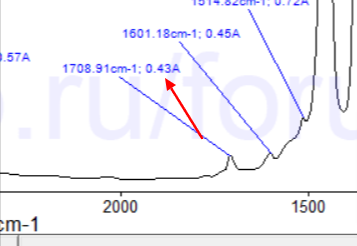

Если захотеть придраться, я тебе, и к Maxlife придерусь, и к Lukoil. Хочешь?
Вот тебе Valvoline Maxlife 5W-30 FE с низким содержанием дисперсантов 0.39!
647182799_ValvolineMaxLifeFE5W-30FTIR-gif-49f89b819460d9abc0be729db5f2dcaf-gif-1170×509-.png
Именно это ты и сделал сейчас... :)
10 минут назад, torcon сказал:
да, тут другое, но это ILSAC
я же взял первый попавшийся Макслайф АСЕА.
Кстати, там рядом такой интересный пик есть в сложноэфирной зоне. Подозреваю на некий "кондиционер", но пока детально не изучал
