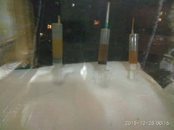

Залил себе на зиму масло amtecol.
Морозы пришли и решил немного поморозить масло, тем более есть образцы NGN Nord и Ravenol FDS. Маленько разочарован маслом amtecol, т.к. оно течет при -32...-35С так же, как и два других образца, при том, что они 5w30, а amtecol - нулевка! И кстати, нулевка помутнела жутко, но это ладно. Итого, хрена толку в 0w30?! Лучше достойное 5w30 лить круглый год... Но заводится в такие температуры на таком туго текущем масле не стоит - меня огорчили все образцы. Предел для них -25...-28. Ниже не стоит испытывать судьбу.
На фото начиная слева - amtecol, nord, fds. Ещё есть видео, кому интересно, пишите, выложить могу.
benm6 знаешь какая ошибка? :) Сосуд узкого диаметра, в такие температуры капля масла толще чем этот сосуд, масла перетекать будут задерживаясь за стенки. Тебе нужно сделать вот так - тогда возможно увидишь разницу. :)

Да понятно, конечно, я так побаловался на подоконнике:)
На самом деле даже в шприцах разглядел, что nord маленько лучше течет. А amtecol кстати, большей массой вниз стремится - как будто куском желе падает. Fds и nord именно стекают.
Для себя я вывод сделал - больше не буду за нулевкой гнаться на зиму. Лучше достойное 5w30 залить. Перехожу на fds круглый год.

Интересно, как влияет помутнение кряковых масел на морозе на их характеристики?! Да, оно течет вроде, но такое ощущение, что кусками течет и при холодных запусках в маслоканалах ему помутневшему совсем хреново приходится...в итоге увеличенное время работы двигателя в хреновые условиях смазки.
Когда делал зимние тесты, понял что более сильное помутнение не говорит прямо о том что масло будет быстрее застывать. Допустим есть масло ZIC Gasoline LPG 0W-30, оно прямо мутное мутное как парафиновая свеча. Но в тоже время это 0W-30...
