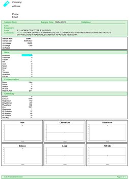

Анализ из другой конторы. Вроде то же масло, или я с Helix Ultra 5w40 SN попутал? Вроде не....но не помню уже какое заливал.
Чет не похоже на прежний анализ и молибдена мало и бора много. Железо и алюминий настругало?
Mugen_fd2 ужасный анализ, я не верю этой лаборатории...
Что бы бор 1000ppm в масле? Это где такое видано?
Нитрация 68!
Окисление 37!
Это все выглядит невероятно!
(ну разве что Millers стал экспериментировать с Нитридом Бора)
железо и алюминий - может такое быть, некоторые хондовские двигатели, например RxxA, действительно дают алюминия столько же, сколько железа. Но в Honda Type R движки другой серии K - они вроде бы в таком не замечены.
Попробую другую в следующий раз.
