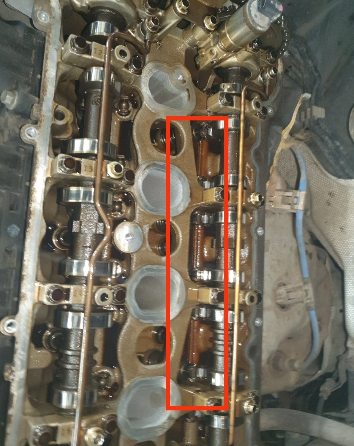

для чего? какие симптомы? диагностику делали?
Нет, диагностику не делал. Симптомов особо нет, шлама и отложений нет, есть немного лака под кк (остался наверное от перекатов предыдущего владельца) и гидрики цокают пока не прогреется. Как внутри не известно, мотор не мылся, из обзоров где др моторы сверху по состоянию похожи - 50/50. Масло особо не ест при спокойной езде, только когда топишь по трассе свыше 140 км/ч есть расход где то 200-250 гр на 700-800 км, +/-.
Хотелось, по возможности убрать лак (сколько уберется), чтоб промылись гидрики, колечки пошевелились, и в общем чтоб мотор промылся. Проба смен масел вязкости 5w30 на 5/0w20 шум гидриков полностью не убрала, но сам мотор потише работал. mazda cx-5, мотор 2.5, пробег в р-не 132 тыс. Одни говорят промывай, другие не зачем, главное чтоб хуже не стало. Применение cg 100-431 поставил пока на паузу.

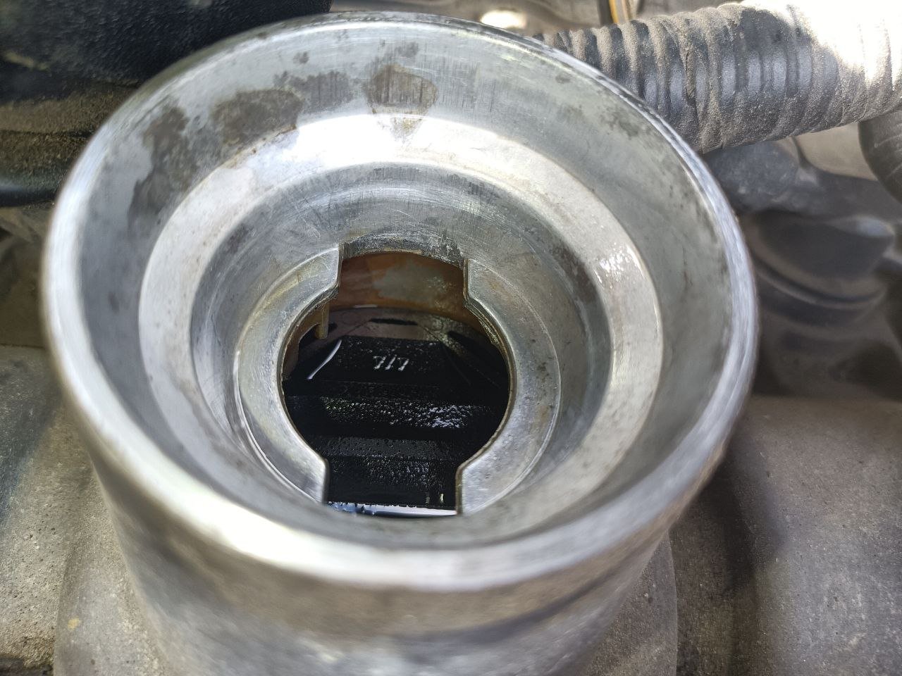

Вот мыл двойной дозой SL109P - час на холостых и периодически на 1300-1400.
Хороший слой лака посветлел после промывки и стирается пальцем.
Плюс до промывки был расход масла около 1 литра на две тысячи.
После промывки проехал 2 тысячи - расход примерно 0.3 литра и вроде бы остановился. Наверное каналы домылись , наблюдаю дальше....

1 час назад, Олег Б. сказал:
а
это не симптом?
а это?
они пошевелятся, но не так как вам хочется..
вот вам она  и поможет...
а еще у вас прямой впрыск...
 мое мнение , не тратьте время зря, а начинайте нормально мыть.   109, 033,  2-3 банки  431, две банки 331...

Час на холостых и периодически подымали на 1300-1400, это общее время промывки или час на холостых + поднятие на 1300-1400?
Мотор у Вас вроде бенз, а масляные форсунки, есть?
Час общее, периодически поднимал обороты, опускал. Час всё таки молотил. Бенз. Форсунки масляные есть.
