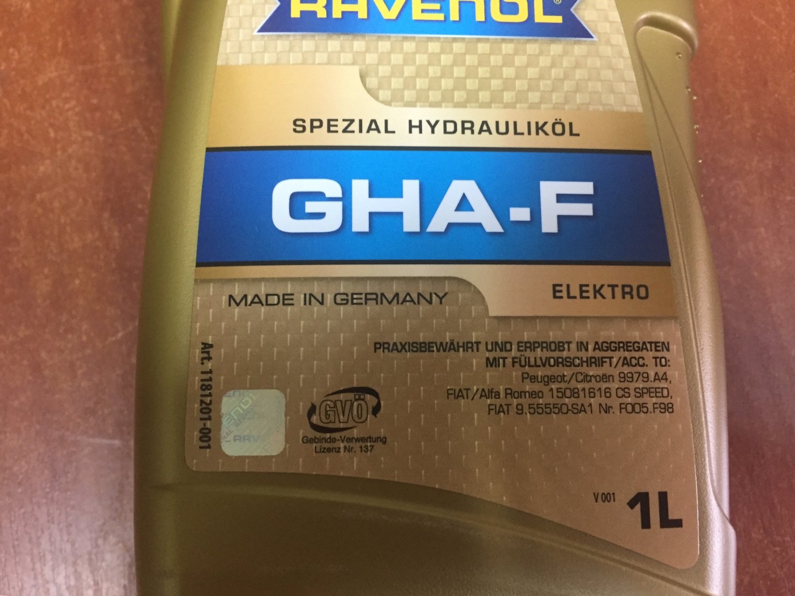

20 апреля 20233 г Закреплён Здравствуйте! Помогите подобрать аналогичное для TUTELA CAR CS SPEED 75W. Масло гидравлическое, используется в исполнительном механизме РКПП производства Magneti Marelli. Уже есть попытка найти аналоги, но как мне кажется, не совсем успешная. Полного аналога не увидел. https://www.drive2.ru/b/3017737/ Спасибо!
21 апреля 20233 г Автор dimm7777 общественность мучается вопросом - "если не Тутела, то, что?" Чем ближе к характеристикам - тем лучше.
21 апреля 20233 г Автор Я был не прав, полный аналог из таблицы, это Ravenol GHA-F. Даже артикул PSA указан. А есть ли вариант который можно купить в любом "овощном магазине"?
22 апреля 20242 г 22.04.2023 в 02:48, RomanovDF сказал: Ravenol GHA-F спасибо за подсказку, попробую воспользоваться при ближайшей замене масла в гидроприводе робота.
