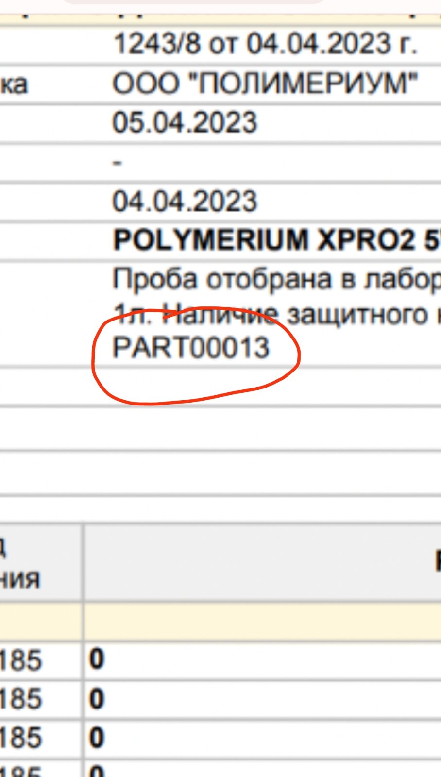

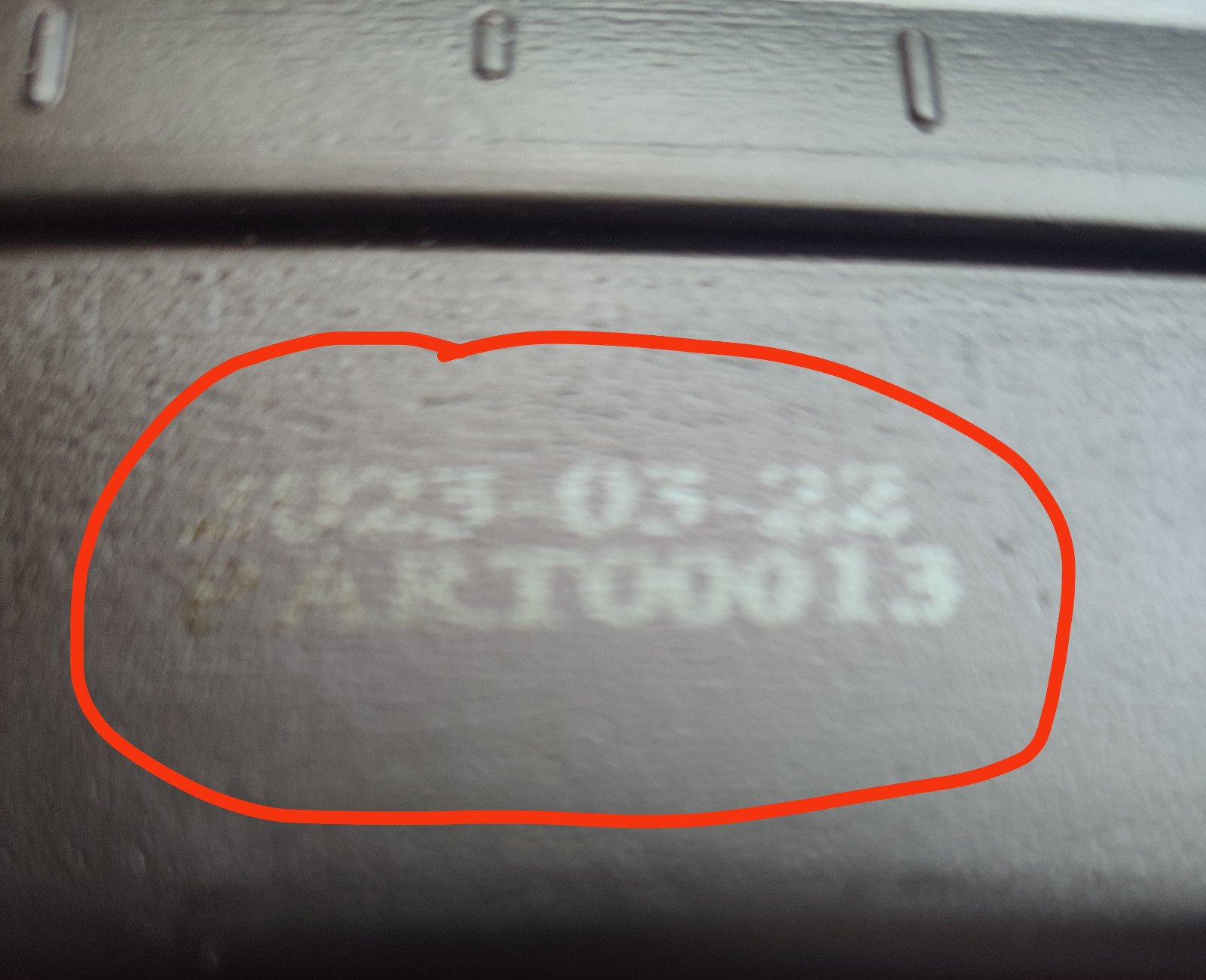

Кстати, у меня такая же партия как в бланке анализа. Ура :clapping:

51 минуту назад, DRON 33 сказал:
Где раздобыл?
5 минут назад, Dmvdm сказал:
Где раздобыл?
На оф сайте
