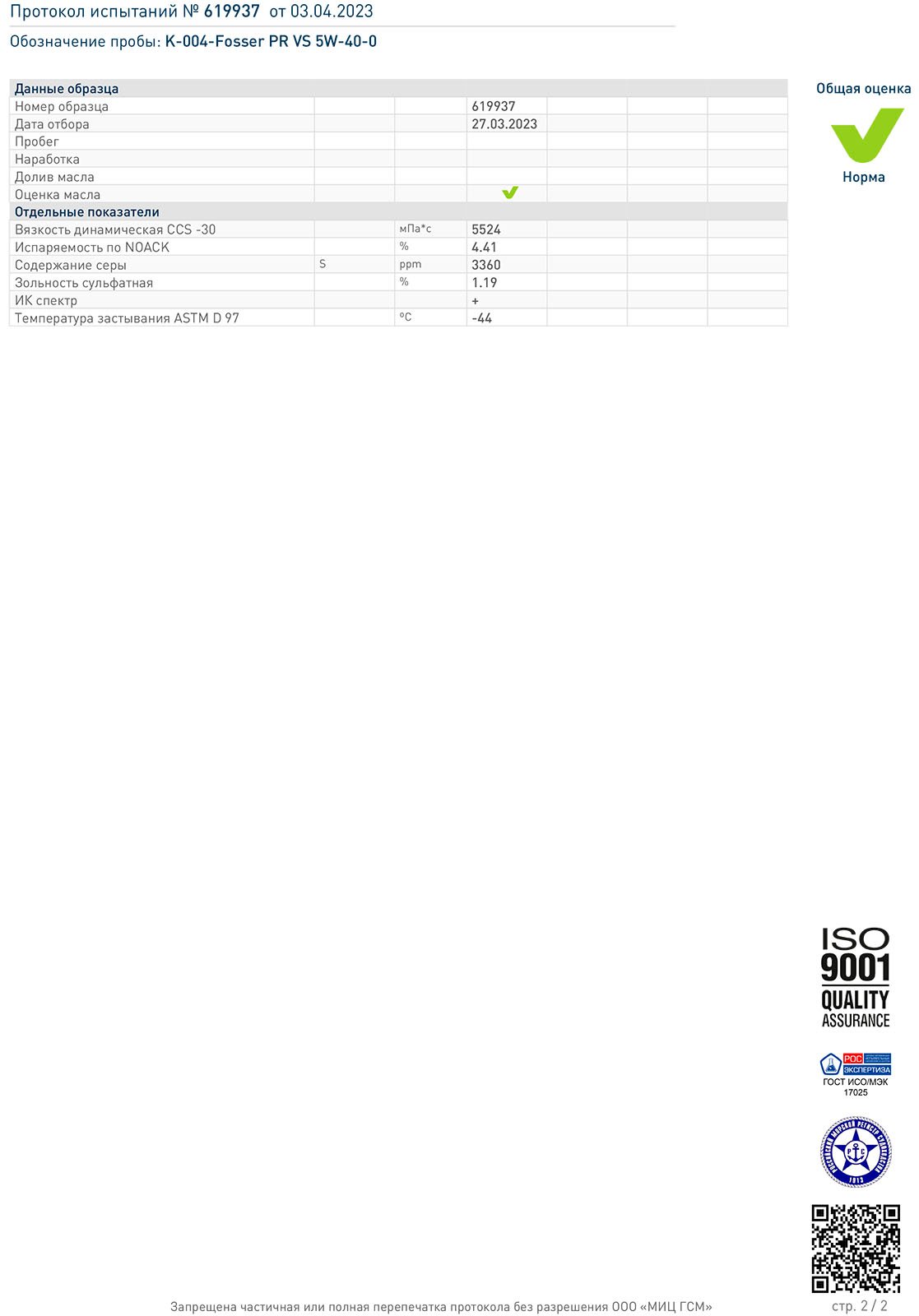

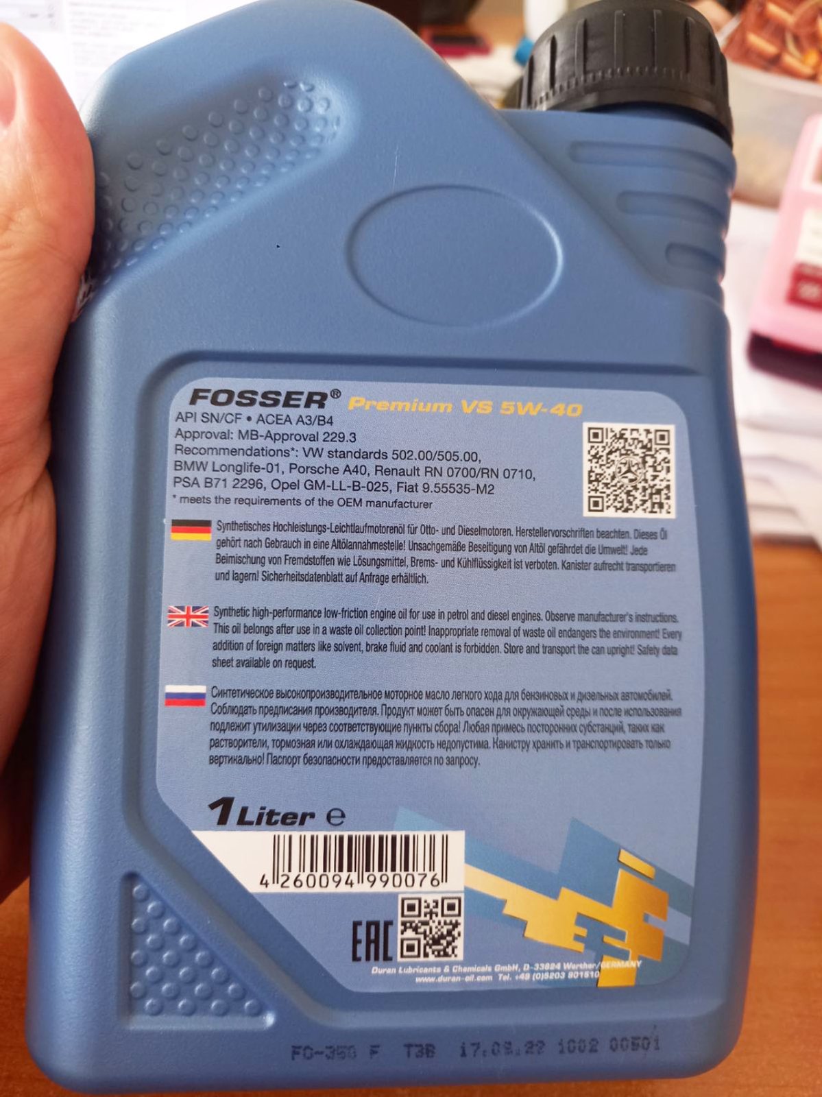

Масло заявлено как: API SN/CF; ACEA A3/B4; MB 229.3; VW 502/505; BMW LL-01; Porsche A40; Renault RN 0700/RN 0710; PSA B71 2296; Opel GM-LL-B-025; Fiat 9.55535-M2.
ИК спектр Фурье не подробный, поэтому ни о чем нам не говорит. :)

Обращаю внимание, что щелочное число измерили "занижающим" методом ASTM D 4739. То есть реальное щелочное примерно 10,5.
Остался молибден и бор от предыдущего замеса масла :)
В NOACK 4.4% в таком 5W-40 не верю, лаборатории бы перепроверить его...
щелочное число измеряли 2 методиками-ASTM D2896 и ASTM D4739-данные есть в анализе.В обоих случаях показатели идентичны.Касательно NOACK 4.4% запросил у МИЦ повторный тест,как будут результаты выложу здесь.
