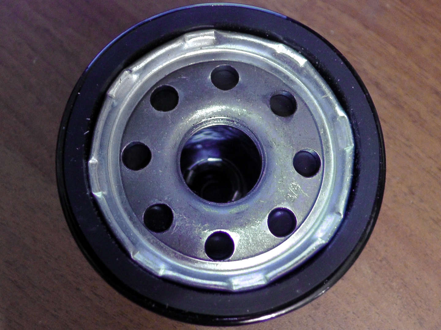

11 января 201412 г WIX 51394 made in USA. Куплен в Емексе за 170р. Артикул/Код для заказа - 51394 Типоразмер: стандартный С-110, с резьбой для 3/4", для малообъёмных Тойотовских двигателей. Общий вид: Надписи: Номер, символы, "Сделан в США"- выполнены одной наклейкой. Уплотняющая резинка плоская, без смазки, обжата для защиты от проворачивания. ИМХО: Недолюбливаю плоские резинки. Как видно плотность укладки бумаги, с внутренней стороны, не очень плотная. Резьба примерно 3 витка. Нарезана без заусениц. Дренажные отверстия аккуратные, немного раззенкованы. Обратный клапан не "лысый", имеет надписи. Вид на перепускной клапан. Упаковка с разных ракурсов. с надписью: "Содержимое сделано в США". И самое интересное скрыто на дне упаковки - When sold in Mexico Резюме: Конструкция классическая, с верхним расположением перепускного клапана. Фильтр сделан аккуратно. Обратный клапан при проверке "дедовским методом" без замечаний. Клапан прижимается средне. Фильтрующий элемент выполнен из бумаги, ничего нанотехнологического нет. Бумага фильтра обычная, не синтетическая. Однако, сравнительно недавно появились фильтры с синтетическим фильтрующим элементом. Отличие: к цифре в обозначении добавлены буквы - XP, т.е. 51394 ХР

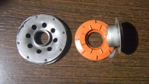

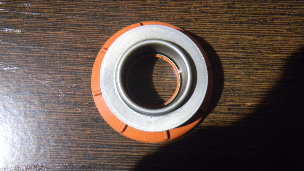

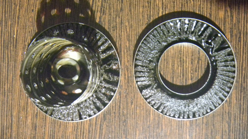

28 сентября 201412 г WIX 51394 made in USA Вскрытие примерно на 6.000 км. После зимы. Масло Valvoline 0w-40 + химия ПЕРЕД и ВО время эксплуатации. ---------------------------------------------------------------------------------------------- Остаток масла в фильтре. Увы,немного. В масле видна обычная витая прижимная пружина. След на стенке - результат удержания железной пыли магнитом. Укладка складок, как и отмечал ранее, немного не равномерная, но в целом плотная. Сами складки не повело. Вид перепускного клапана. Высота катушки в сборе почти 49 мм. Антидренажный клапан из нитриловой резины. Эластичный. Прижимается через конструктивную проставку. Вид катушки с убранной бумагой. Запорная скобка крепится изнутри. Проклеяно аккуратно, наплывов, потеков не заметил. Бумага толстая, плотная, прочная. Режется с некоторым усилием. Сама бумага немного гофрирована для увеличения жесткости складок и уменьшения слипания. Ширина вырезанной бумаги - 34 мм. С учётом захода в металлические чашки +3 мм в каждую сторону равна примерно 40 мм. В длину у меня получилось 114 см. Итого площадь шторы 114 х 4=456 см2 Фильтрует и удерживает хорошо. Кроме остатков герметика и крупинок нагара насобирал кучу гудроноподобного шлама. На отвёртке грязь с только одной складки. (это, возможно, будет предметом отдельного разговора).
