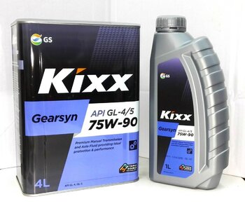

Юрий917 , вот это посмотрите, цена норм. Тут есть админ Pavel NSK, у него вроде такой авто. Постучитесь к нему, он подскажет и не бросит)))
