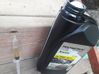

Поменяли сегодня масло в коробке.сразу ощутилось легкость переключений.передачи перестали быть затяжными. В общем легко стало.
Масло запах описать не могу. Парнишка на сто увидел и был удивлен.тер его и нюхал.сказал на первый взглят отличное и не сталкивался с таким.
Запах сначало резкий а потом эфирами пахнет и завораживает

При какаих оборотах переключает? У нас ведь робот "подстраивается" - активней жмешь на газ - переключает на 2500-3000 об/мин, при спокойной езде на 2000 примерно. Сколько масло влезло? Не планируешь после 4-5 тыс еще раз поменять?

Где то 1.8-1.9 влезло.
ВтораЯ Пустая бутылка с остатками лежит.сколько там незнаю.по дну размазано.
на обороты не смотрел.
В конце лета может поменяю.может раньше.подумаю.щас хотябы 1000проеду км и буду смотреть.
